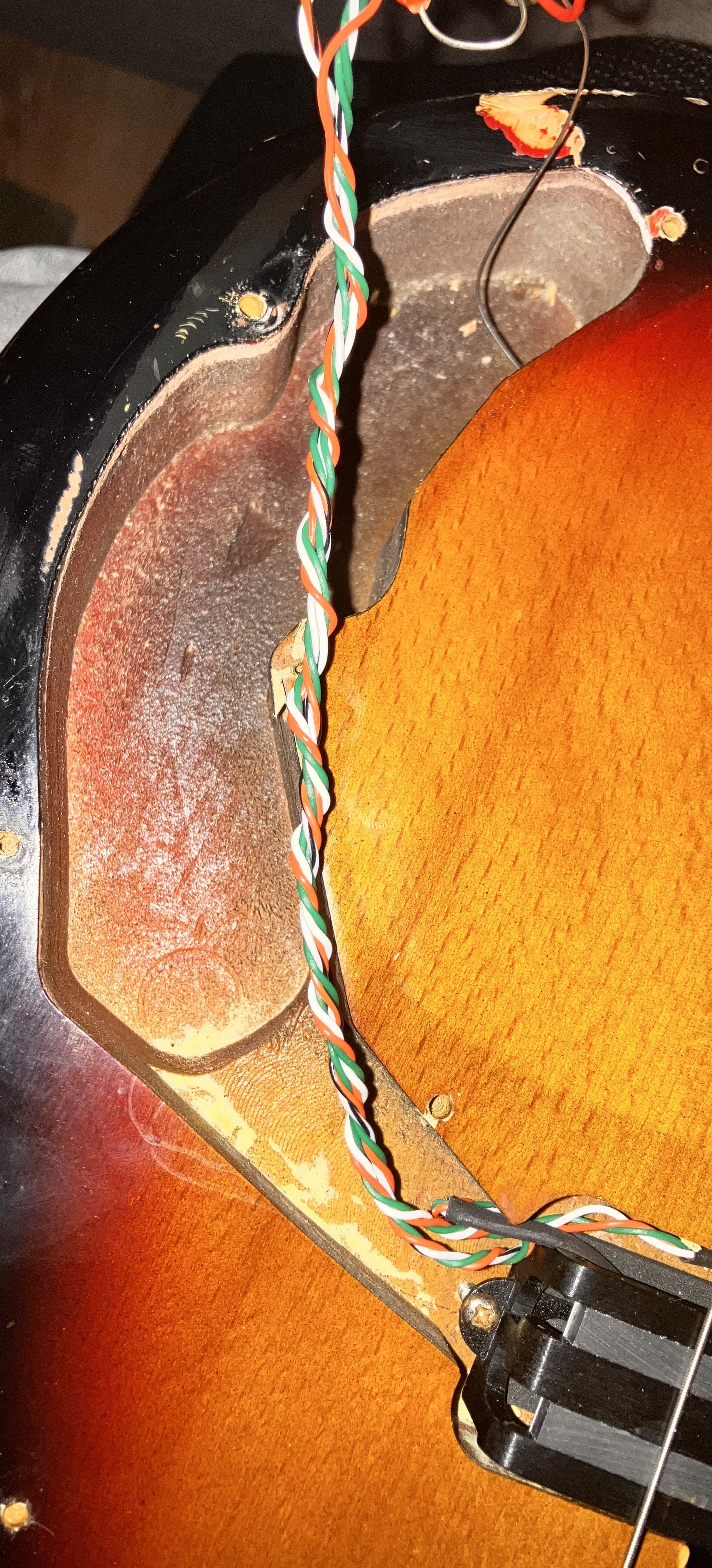

Die Mensur von 860mm kann ich erstmal so bestätigen. Leider weist der Bass aber auch keine Seriennummer auf (siehe Bilder). Laut Erstbesitzer wurde sie Ende der 70er erworben, was ein Firmenjubiläum auch ausschließt. Wie zieht ihr den Rückschlüsse aus der Seriennummer, steckt da ein System dahinter oder gleicht ihr die Nummern lediglich mit Listen ab? (Hab noch ein paar andere, wo das Bj für mich interessant wäre.)

Die Seriennummer muss nicht zwingend auf der Halsplatte eingestanzt sein, sie kann sich auch als Aufkleber auf der Rückseite der Kopfplatte, in der Halstasche, unter dem Pickguard oder auch im Inneren des Korpus befinden. Weitere Anhaltspunkte sind wie bei allen E-Gitarren und Bässen die Nummerncodes auf den Potigehäusen.

Ok, dann werde ich heute Abend nochmal den Schraubenzieher ansetzen.
Re: Musima Bassgitarren
Schraubenzieher check.
Also in der Halstadche, am Halsfuß und unterm Pickguard sowie dem Saitenhalter war nichts zu finden. An der Kopfplatte sieht man auch nur noch die Stelle an der mal der Made in GdR Sticker klebte. Die Potis habe ich demontiert und entsprechend extra fotografiert, vielleicht kommen wir ja damit weiter.

Die Nummer die wichtig wäre ist leider von Lötzinn bedeckt. RFT (Rundfunk- und Fernmelde Technik) ist der Hersteller und 470k2 ist die alte, deutsche Nomenklatur für 470kOhm was dem heutigen Standardwert 500k entspricht.

Bei einem der beiden ist sie nicht überlötet, da steht die 665.Dirk Wacker hat geschrieben: ↑Sa 07. Okt 2023, 19:05Die Nummer die wichtig wäre ist leider von Lötzinn bedeckt. RFT (Rundfunk- und Fernmelde Technik) ist der Hersteller und 470k2 ist die alte, deutsche Nomenklatur für 470kOhm was dem heutigen Standardwert 500k entspricht.

Die Lace Pickups sind aber nicht original, die hat jemand nachträglich da rein gebaut. Ich versuche mal rauszubekommen was die 665 bedeutet und was RFT da für einen Code verwendet hat.
