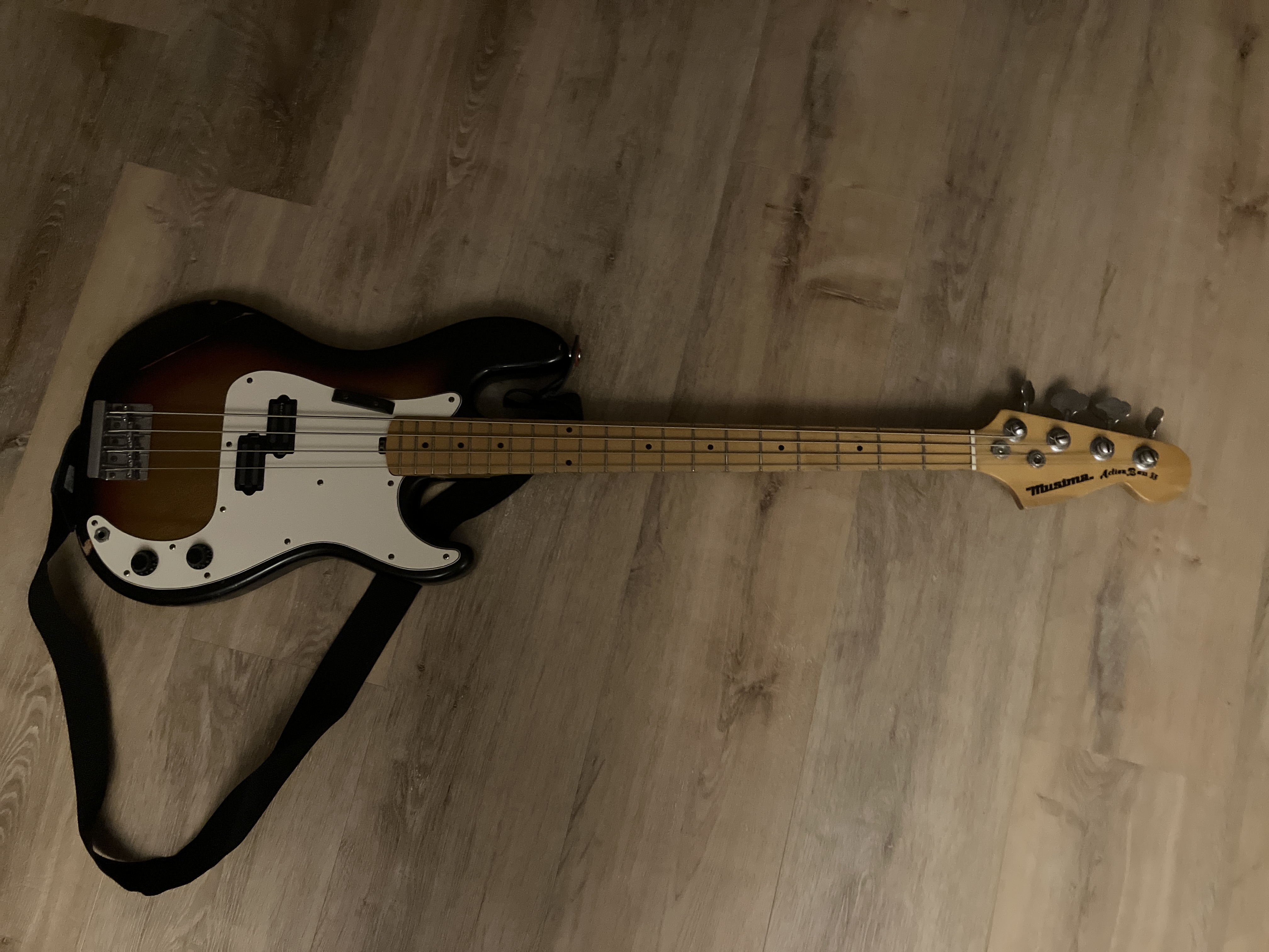

Ich bin vor kurzem an einen Musima Action Bass 35 gekommen. Dabei handelt es sich um einen P-Bass mit Daumenablage. Laut Vorbesitzer wurde er Ende der 70er erworben. Nun meine Frage, kann mir jemand sagen wofür die 35 steht?

Nur eine Vermutung: 35 evtl. als Angabe der Mensurlänge in Zoll?!? Allerdings hat das 7ender-Original nur 34". Miss' mal aus. Eine andere Idee habe ich nicht. (Es kann natürlich irgendeine gewürfelte Zahl sein.)

Der Bass hat eine Mensur von 860mm was 33,86" entspricht, dass wäre dann aber SEHR großzügig aufgerundet wenn es die 35 sein soll. Das Fender Original hat eine Mensurlänge von 864mm was abgerundet exakt die 34" ergibt.
Hast Du eine Seriennummer von Deinem Bass ? Ich würde mal eher vermuten, dass es sowas wie "35 Jahre Musima" bedeutet, dass wurde auch bei Gitarren gerne so gemacht. Mit der Seriennummer können wir das Baujahr gut bestimmen und ab wann die Musima sich selbst gezählt hat ist auch bekannt.

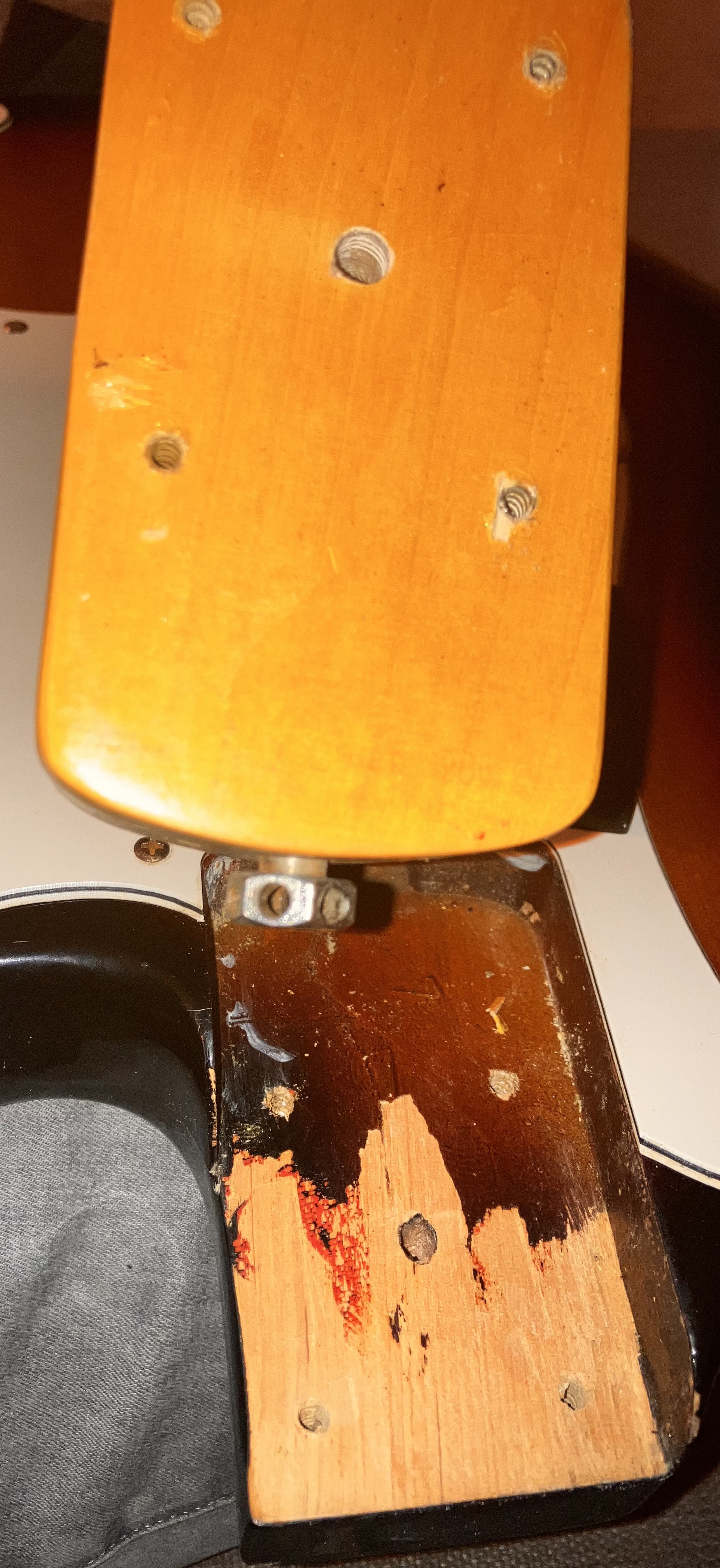

Die Mensur von 860mm kann ich erstmal so bestätigen. Leider weist der Bass aber auch keine Seriennummer auf (siehe Bilder). Laut Erstbesitzer wurde sie Ende der 70er erworben, was ein Firmenjubiläum auch ausschließt. Wie zieht ihr den Rückschlüsse aus der Seriennummer, steckt da ein System dahinter oder gleicht ihr die Nummern lediglich mit Listen ab? (Hab noch ein paar andere, wo das Bj für mich interessant wäre.)

Die Seriennummer muss nicht zwingend auf der Halsplatte eingestanzt sein, sie kann sich auch als Aufkleber auf der Rückseite der Kopfplatte, in der Halstasche, unter dem Pickguard oder auch im Inneren des Korpus befinden. Weitere Anhaltspunkte sind wie bei allen E-Gitarren und Bässen die Nummerncodes auf den Potigehäusen.

Also in der Halstadche, am Halsfuß und unterm Pickguard sowie dem Saitenhalter war nichts zu finden. An der Kopfplatte sieht man auch nur noch die Stelle an der mal der Made in GdR Sticker klebte. Die Potis habe ich demontiert und entsprechend extra fotografiert, vielleicht kommen wir ja damit weiter.
