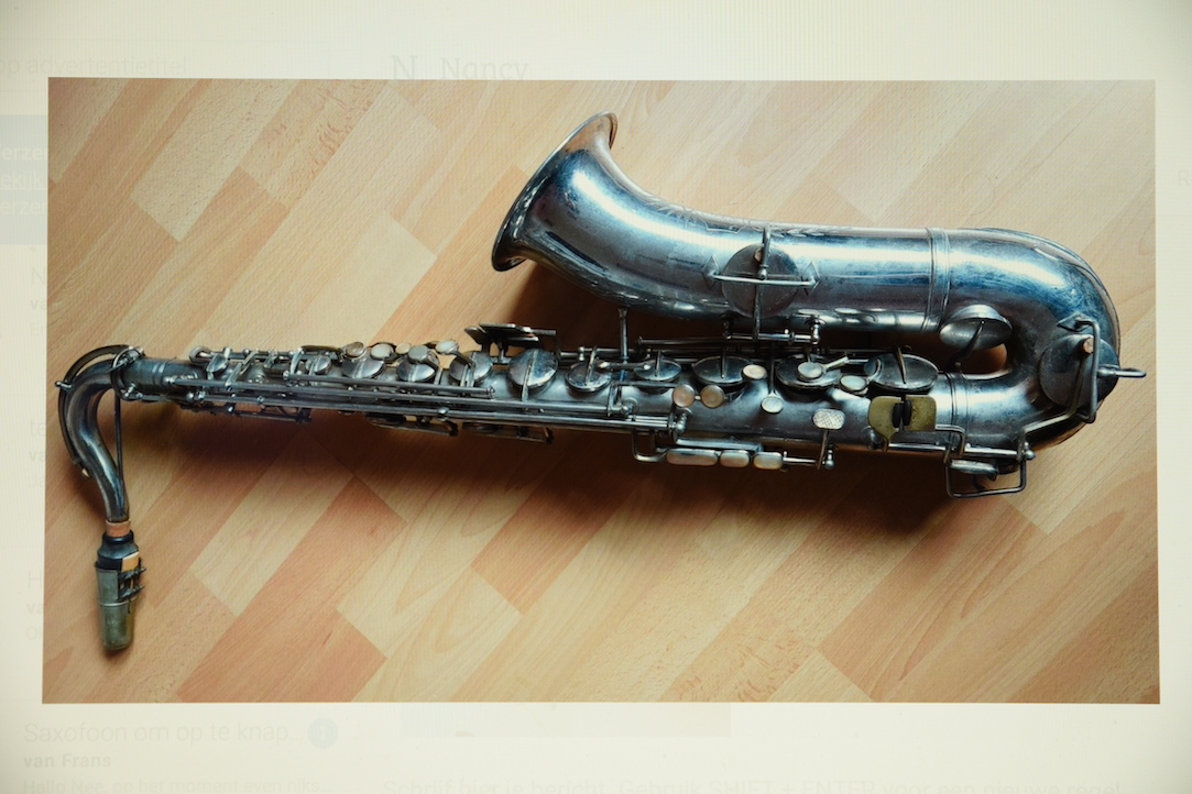

Danke für das schnelle Antwort. Ich hoffe das die Bilder gut sind.
- Ich glaube es sind full pearl knöpfe.
- Sie sehen es ist kein naked lady, sondern ' Johannes Adler /FXH ' (?)
- die Serienummer ist 20115.
- wieviel sollte Mann zahlen, wann Mann weisz dass ganze Überholung notwendig ist?
- was bedeuten iSA unter den Nahmen auf dem Becher?
- Ist es vielleicht ein 'FXH World' model?
- ich hoffe dass es sich lohnt den Sax zu kaufen und zu 'erneuen. Ich möchte mit dem FXH spielen in meinem Straszenorkest.
Ich danke Ihnen wieder im Voraus für die Informationen. Es ist ein interessantes 'researchproject'.

nur ganz kurz: Danke für die Bilder!
Ich nenne das "Half Pearls", weil die Tische der re + li Hand wohl nicht mit Perlmutt ausgestattet sind.
Die Triller deuten jedoch auf das World Modell hin - anfangs gab es quasi nur World bei FX Hüller.
Ich denke, das Sax könnte vernickelt sein. Oder ist es doch versilbert??
ABER: Der S-Bogen ist nicht original! Der hat aber immer etwas mit Stimmung / Intonation zu tun, also wäre ich hier sehr vorsichtig.
Später mehr.
Später mehr.

Hallo Tobi,
Danke vielmals.
Ich sehe was Sie meinen. Die Microtuner fehlt am Bogen. Und noch mehr........
Viele grusze,
Theo
Danke vielmals.

Hallo Theo,
ja, die Strebe deutet auch eher auf Markneukirchen als Hersteller des S-Bogens hin, als auf Graslitz.
Auf der Hülse vom S-Bogen sollten schwach eine Zahl und ein Großbuchstabe eingraviert sein. Genauso auf der Hülse vom Korpus (Herz), wo der S-Bogen eingesteckt wird. Z.B. 1G oder 6L oder ähnlich. So wurden Korpus und S-Bogen als Einheit gebaut und Verwechslungen vorgebeugt. Wenn der Original-S-Bogen ist, sollten beide Gravurkombinationen identisch sein. Das wird hier nicht der Fall sein.
Stimmt, und der Microtuner fehlt. Obwohl - FX Hüller hat in Ausnahmefällen auch Original-S-Bögen ohne Stimmschraube geliefert. Das ist also keine 100%ig sichere Erkennungsmethode.
Insgesamt ist das Saxophon schon ein tolles Teil. Aber für mich wäre es nichts, denn der S-Bogen sollte aus meiner Sicht original sein. Dann "singt" das Saxophon auch. Über Preise reden wir im Forum nicht.
Viele Grüße und eine gute Entscheidung,
