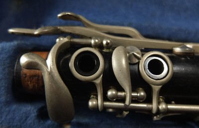

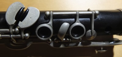

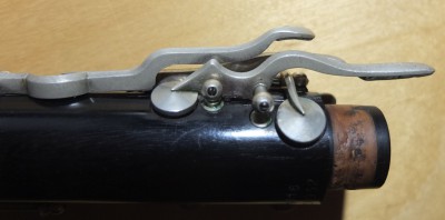

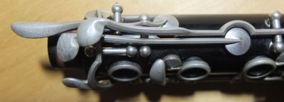

Bei der im Folgenden beschriebenen Uebel-Klarinette gibt es auch einen Hug-Stempel und mich interessiert die Zuordnung der Stempel und die Datierungsfrage. Der Stempel ist "Hug & Co // Zürich", ohne "Generalvertretung". Die beiden Seriennummern sind auf Ober- und Unterstück angebracht und lauten 9816 14952 (untereinander). Der Vergleich mit den hier abgebildeten Zahlen von anderen Seriennummern war für mich bisher nicht ganz schlüssig.
(Wie man hier Bilder einfügt, schaue ich noch nach und kann das dann nachholen.)
Die Klarinette hat nur 3 Trillerklappen und diese sehen relativ altmodisch aus. Es gibt keine Gabel-F-Verbesserung am Unterstück. Die As/Gis-Klappe am Oberstück sieht ebenfalls altmodischer aus als sonst (verglichen habe ich mit Instrumenten mit Seriennummern 10xxx und 13xxx). Die Klarinette hat die weiße Bakelit Duodezimhülse. Was können wir daraus schließen?

Vielen Dank! Ich denke auch, dass die untere Seriennumer von Uebel sein muss, schon deshalb, da die Seriennummern doch recht weit am unteren Rand angebracht wurden und daher die andere Position nicht in Frage kommt.
Mich würde jetzt noch interessieren, ob es andere Uebel-Klarinetten aus der Zeit (Mitte der 1950er Jahre) gibt, die ähnliche Trillerklappen haben (sowie eine As/Gis-Klappe von dieser Form). Die längste Trillerklappe ist übrigens nicht gebrochen, sondern es wurde nur versucht, mit einem Faden die Feder zu fixieren.

Beim Inhaltlichen sind nur die Fragen übrig, ob es andere Uebel-Klarinetten aus der Zeit (Mitte der 1950er Jahre) gibt, die ähnliche Trillerklappen haben (sowie eine As/Gis-Klappe von dieser Form).
Üblich bei Uebel waren eigentlich flache Trillerklappen mit den spitzen Erhebungen an den Lagern. Die As/Gis-Klappe am Oberstück hat außerdem eine ungewöhnlich unsymmetrische Form. Daher würden mich Fotos von ähnlichen Uebel-Instrumenten aus dieser Zeit interessieren (oder eine Erklärung, warum ein Instrument doch mal aus der Reihe tanzt).

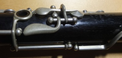

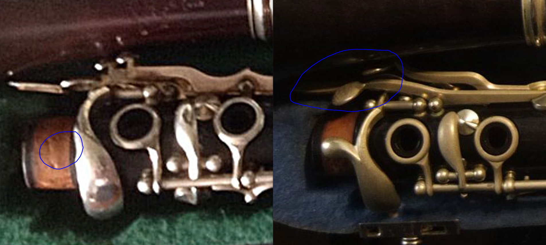

links: SN 15002 - rechts: SN 14952
Zum Gis-Drücker: für mich sieht das so aus, als ob der Zusatzhebel bei der SN 15002 entfernt worden ist. Ich kenne überhaupt keine Uebel Klarinette, die dieses Zusatzhebelchen nicht hat. Und der Gis Drücker sieht bei 15002 sehr unvollkommen aus. Daher meine Vermutung.
Zum Trillerklappenwerk: Die Ausstattung, die Deine SN 14952 hat, war schon 1936 an einer Konzert-Klarinette von Uebel dran, diese hatte aber 6 Ringe. Die 5-ringigen hatten damals Deine Trillerklappenanordnung. Vermutung: das heute bekannte Drückerbild der Trillerklappen mag der Besitzer ggf. bei der 5-ringigen Klarinette als Zusatz extra bestellt haben? Ich weiß es nicht genau. Früher wie heute kann bei handgefertigten Instrumenten (fast) jeder Sonderwunsch in Erfüllung gehen. Daher meine Vermutung.
Die Oehler-Solisten-Klarinetten von FAU aus derselben Zeit (um SN 15.000 herum) hatten diese Anordnung der 4 Triller von SN 14952 auch, die waren also durchaus schon damals gängig.

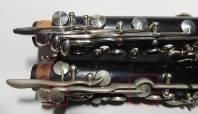

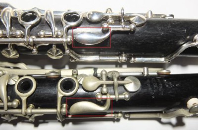

ich habe nochmal zwei Fotos gemacht, auf denen ich die Unterschiede, die ich meinte, rot markiert habe.
Oben jeweils ein Uebel-Modell (hier aus den 10-Tausendern), welches ich als den Normalfall ansehe.
Christoph

Hi Christoph,
es gab bei FAU mindestens Standard-Klarinetten in diversen Bauformen (teils bis zu 6x), dann Konzertklarinetten (teils 2 Bauformen) und Solistenklarinetten, also Oehler- bzw. Voll-Oehler Klarinetten (ob man die so nennt, weiß ich nicht).
Deine mit SN 14952 ist definitiv eine einfachere Bauform, also den damaligen Standard-Klarinetten von FAU zuzuordnen. Daher auch die 5 Ringe etc.
Es ist passt also aus meiner Sicht alles übereinander.
