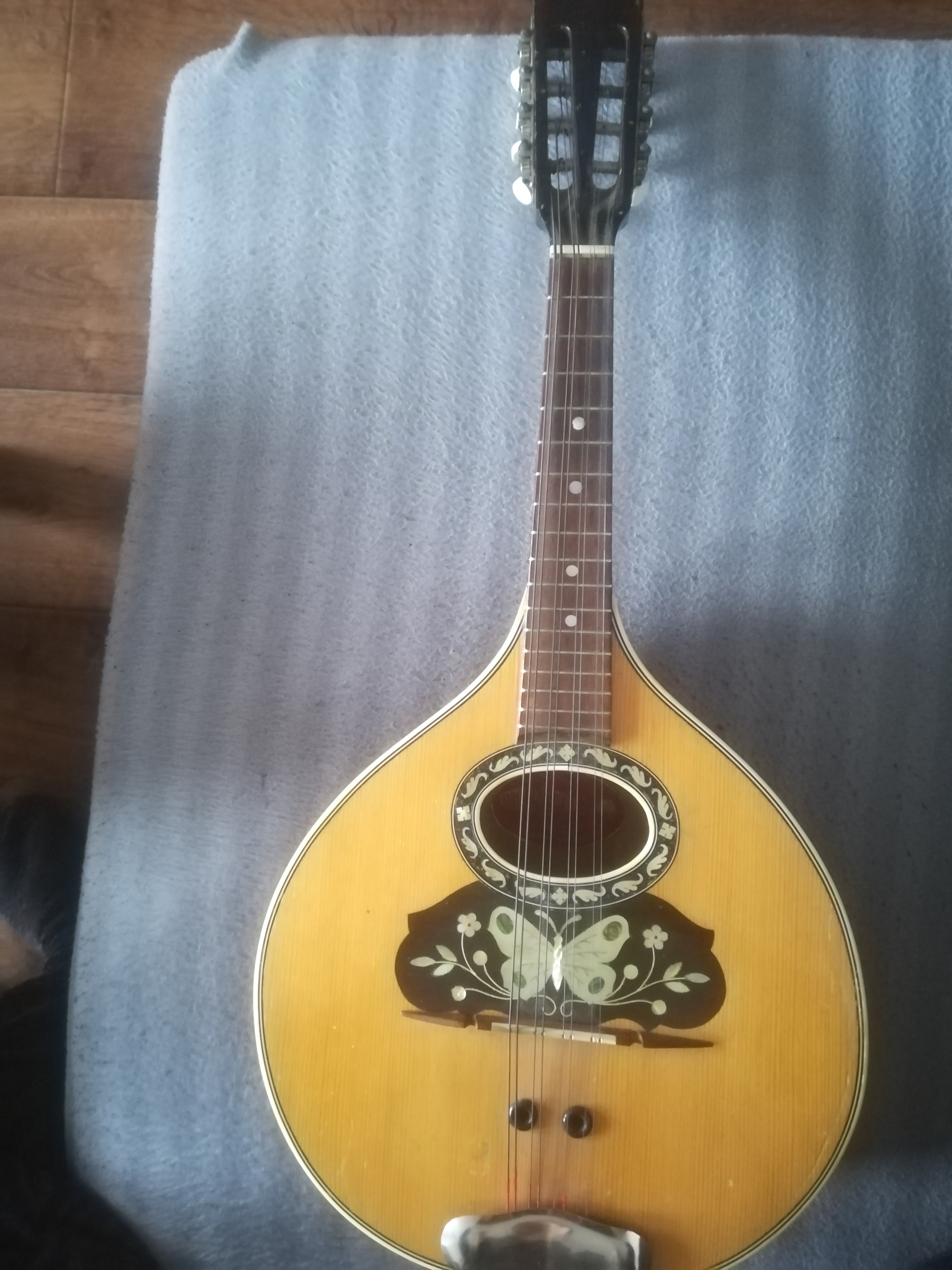

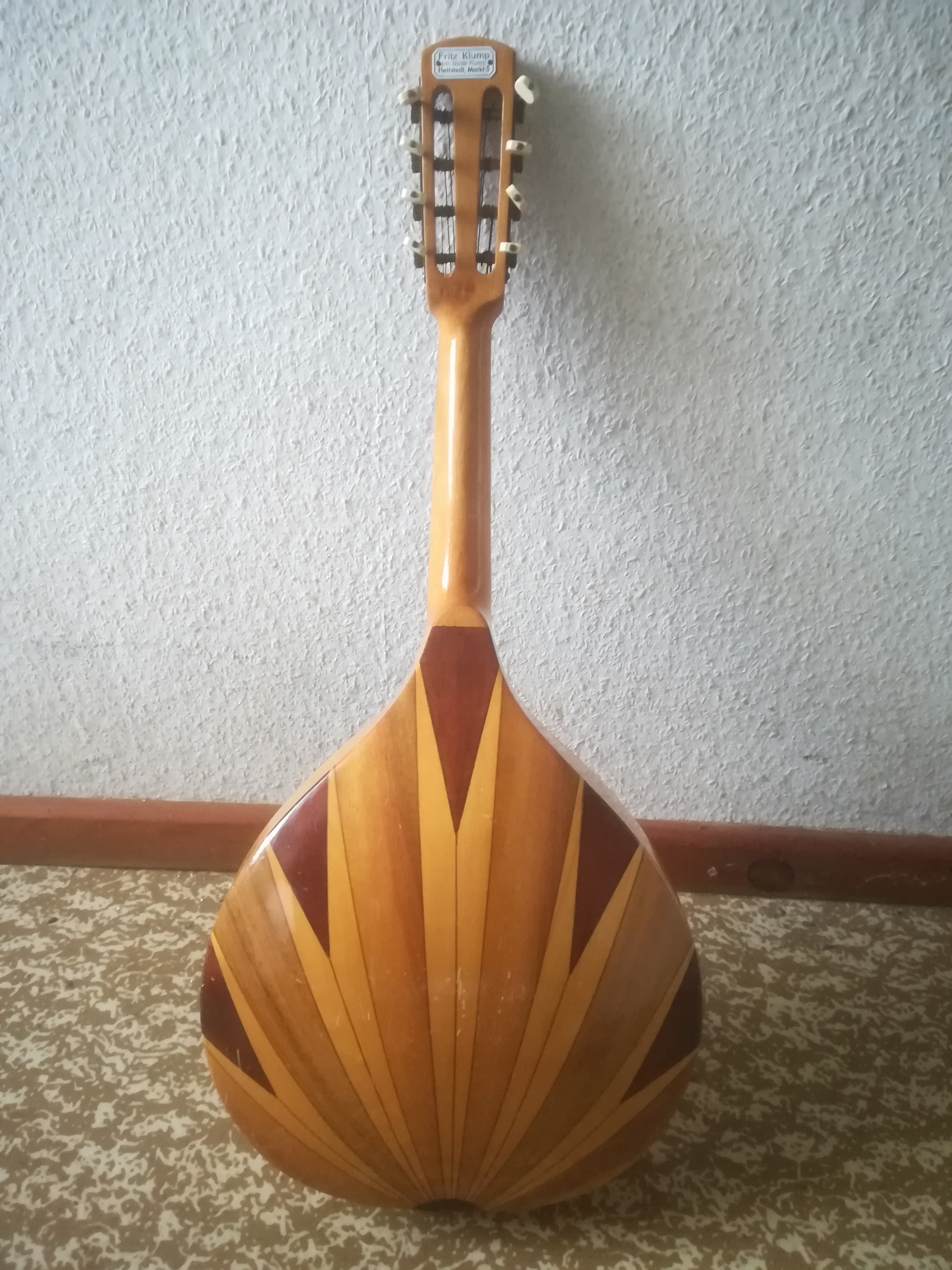

habe 2 alte Mandolinen geerbt und möchte gern mehr über die beiden Schmuckstücke wissen.
Nr. 1 ist unbekannt
Nr. 2 (Schmetterling) ist "Vogtlandsperle" womöglich aus den 1920ern (?)
Hat jemand Infos bezüglich Alter, eventuell Wert?
Ich hänge mal ein paar Bilder an:
Taylor_T5-S

Das erste Instrument ist meiner Meinung nach eine Musima Mandoline aus den 60er Jahren in sogenannter "Portugiesischer Form". Könnte das Musima 1527 Modell oder ein Vorgänger davon sein.
Zum zweiten Instrument:
Das Instrument hiess "Thüringer Waldzither".
"VOGTLANDSPERLE" war eine Schutzmarke von Kurt Gropp aus Breitenfeld bei Markneukirchen.
Siehe hier bei Stefan Lob:
http://www.schlaggitarren.de/home.php?t ... er&kenn=20
Ralf

Hallo, ich hoffe zur Klärung beitragen zu können,
1. das erste Instrument, eine Mandoline "portugiesischer Form" ist von C.A.Goetz, Firma gibts heute noch, an meinen alten Katalog komm ich im Moment nicht dran.
2. das zweite Instrument ist auch eine Mandoline "portugiesischer Formt", ist von "Vogtlandsperle" und wie richtig dargestellt von Gropp, Breitenfeld, auch die gibt es heute noch. Eine Waldzither ist es nicht. In einem alten Katalog der Firma ist das Instrument ungefähr auszumachen. Es gibt unzählige Varianten im Dekor, wenn zufällig ein gleiches (wie im Katalog abgebildet) auftaucht ist es Zufall. Die beiden "Tonlöcher" deuten darauf hin, daß das Instrument zu den angebotenen "Starkton-Instrumenten" gehört. wahrscheinlich sind solche "Tonlöcher" auch in der Zarge. LG hinnerk

2. Ah, o.k., also keine Waldzither sondern auch eine Flachmandoline in Portugisischer Form.
Die mit Schmetterling gibt es mehrfach im Internet:
https://reverb.com/au/item/2238763-fine ... many-1920s
Aber ich dachte "Starkton" waren nur die 12 saitigen Mandolinen.
