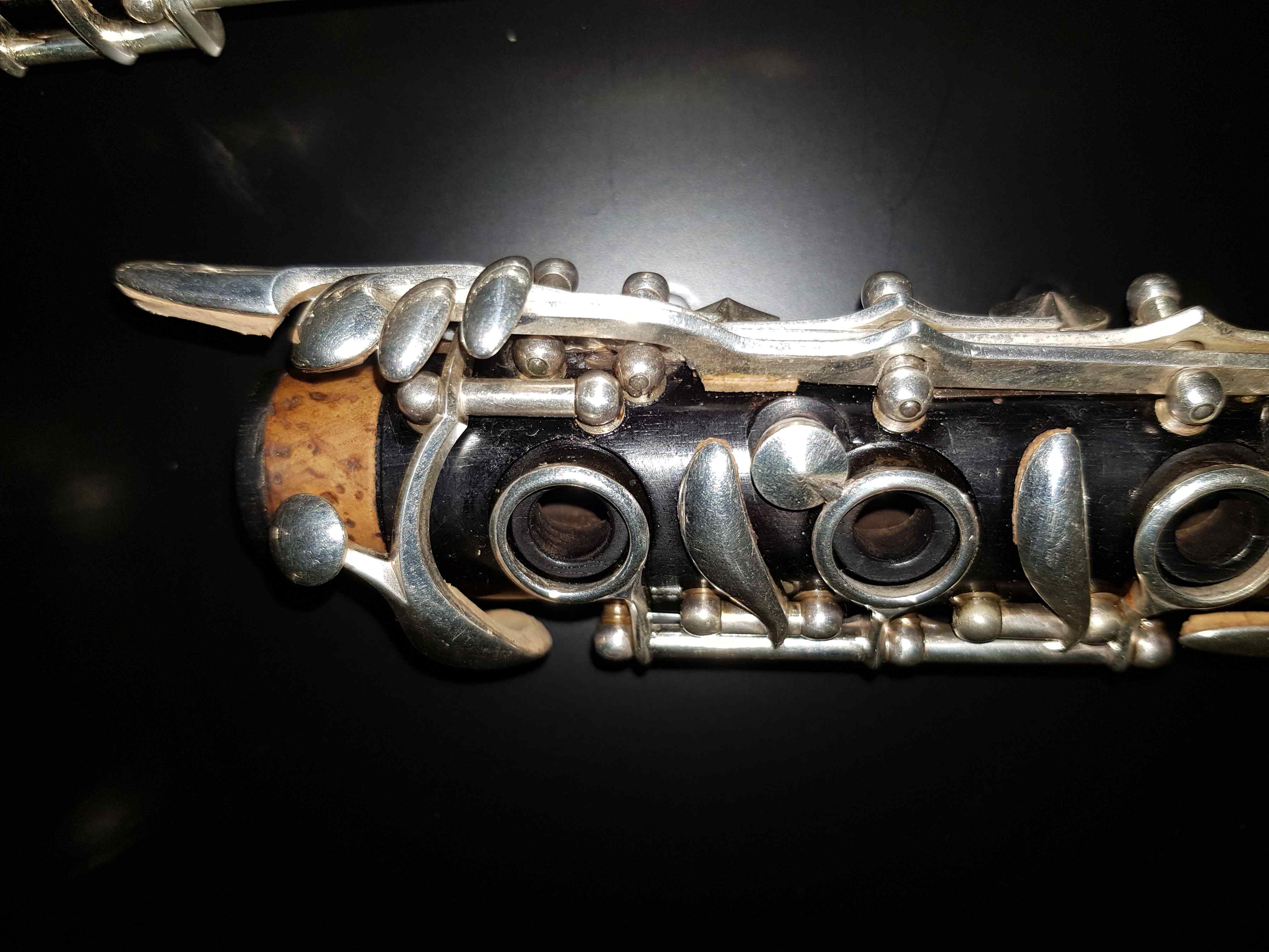

Hallo, ich besitze eine Uebel Klarinette in B, Volloehler mit Becherklappe. Die Seriennummer ist 6946 - vierstellig. Wann etwa wurde die Klarinette gebaut? Ich habe gelesen (Oehler Katalog - Seite 26), dass die Uebel Klarinetten vor Seriennummer 18 000 noch sehr handwerklich gefertigt wurden (laut Katalog von 1936 bis 63) und mehr geschätzt werden als spätere Instrumente. Die Klarinette ist sehr klangschön und die Seriennummer ist auf Ober- und Unterstück und scheint per Hand - akkurat - eingeschlagen zu sein. Oberstück und Becher sind mit "B" F. Arthur Uebel Markneukirchen markiert, ebenso die Birne. Am Übergang des Oberstücks zur Birne findet sich oberhalb des Korken außen eine Neusilberhülse und ebenso am Unterstück innen zur Aufnahme des Oberstücks. Ist das original?
Die Daumenklappe bedient die E-Verbesserung und die kleine Klappe der F-Verbesserung. Verbindungshebel zwischen F und E ist klappbar mit Stellschraube.
Stimmung ist bereits modern.

Hallo Herr Weller, vielen Dank für die Antwort. Anbei Bilder des Instruments - hoffentlich aufschlussreich, sonst sagen Sie gerne, welche Perspektive / Ausschnitte noch fehlen würden. Für mich sieht das Instrument eher nach 60er Jahre oder früher aus, bin aber kein Experte. Die Nummer hatte ich (ohne Brille) erstmal falsch abgelesen - 8946 ist korrekt. Ich hoffe, die Bilder tragen zur Aufklärung bei. Man sieht, dass das Instrument viel gespielt wurde, Risse konnte ich nicht erkennen. Klang ist sehr schön. Daumenstütze wurde bei der Generalüberholung gewechselt. Ich glaube, ich habe die alte noch in der Schublade - Standardmodell aus Stanzblech gebogen.

Hallo, Tuba,
das ist wirklich ein sehr, sehr schönes Instrument!
Die Klarinette ist 1939 gebaut worden, sie hat noch die alte Ausführung der Stöhr-Mechanik am Unterstück (Ansteuerung der unteren Oehlerklappe durch die beiden parallelen Hebel). Im Jahr 1940 hat FAU das umgestellt und sich ein Gebrauchsmuster für die "Neue Oehler-Mechanik" eintragen lassen.
Es handelt sich um das Spitzenmodell der damaligen Palette, im Katalog von 1937 "Meisterarbeit" genannt, eben mit der Stöhrmechanik, mit Metallherz im Unterstück und noch ein paar anderen Finessen.
Die Bechermechanik mit tief-F-Korrektur ist später hinzugefügt worden, und zwar von der Herstellerwerkstatt. Es handelt sich um die Ausführung, die zwischen 1954 und 1963 systematisch verbaut worden ist (einige ältere Instrumente sind bekannt, aus der Zeit vor 1954).
Der Metallring am Oberstück oberer Zapfen ist original, viele Instrumente haben auch einen am Unterzapfen des Oberstückes.
Mehr Informationen gerne auf Anfrage ! Und viel Freude mit dem wunderschönen Instrument. Ich habe übrigens eine baugleiche A (ohne hinzugefügte Bechermechanik) mit einer benachbarten Seriennummer, Nr. 8877.
Grüsse, Christian
