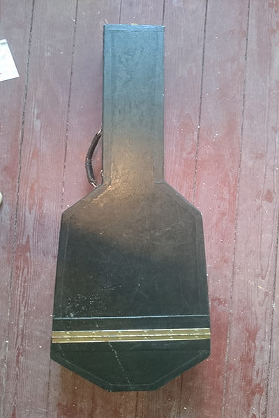

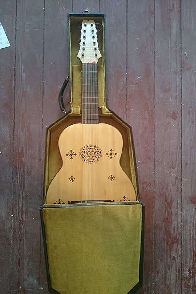

Hallo!
Durch ein Erbe, habe ich eine Vihuela ohne jegliche Kennzeichnung zu Erbauer und/oder Erbauungsort bzw. Zeit erhalten.
Herr Schossig (Lautenbauer), vermutet anhand von Bauweise und Kasten, dass dies Instrument von einem Gitarrenbauer aus Markneuenkirchen stammen könnte. Kann dazu jemand Auskunft geben?
Der vormalige Besitzer war mein Vater Norbert Dams.
Danke für die Hilfe!
P.S. Durch die Sonderbare Upload Funktion und Limitierung der Bildgrößen hier im Forum, ist die Vihuela ein wenig gestaucht abgebildet, da das Bildmaterial sonst nicht hätte hochgeladen werden können. Sie ist also nicht ganz so bauchig.

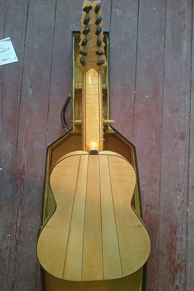

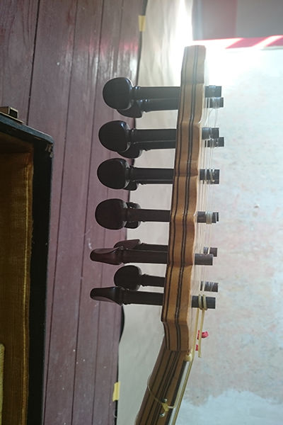

Der Name Dieter Hense, kommt in meinen Erinnerungen auf jeden Fall vor (eine signierte Hense habe ich auch noch) daher gab es da auf jeden Fall Kontakt. Ich werde versuchen irgendwie ins Schallloch hinein sehen zu können.
Anbei noch weitere Fotos.
Viele Grüße! Tabea
Viele Grüße! Tabea

Prima, Danke ! Ist schon alles sehr fein im klassischen Tielke Stil verarbeitet, auch der Steg und die verwendeten multiplen Einlagen auf der Decke könnten für Dieter Hense sprechen. Ich warte noch auf die Rückmeldung seines jungen Padawans und Hüter seines Nachlasses. Weissgerber können wir als Erbauer denke ich ausschließen, dessen "Tielke Gitarren" bzw. "Vihuelas" sahen dann doch ganz anders aus.
