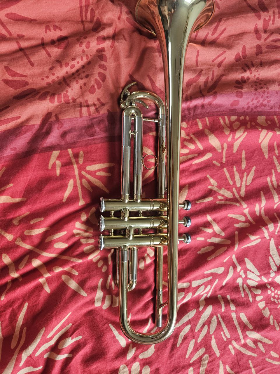

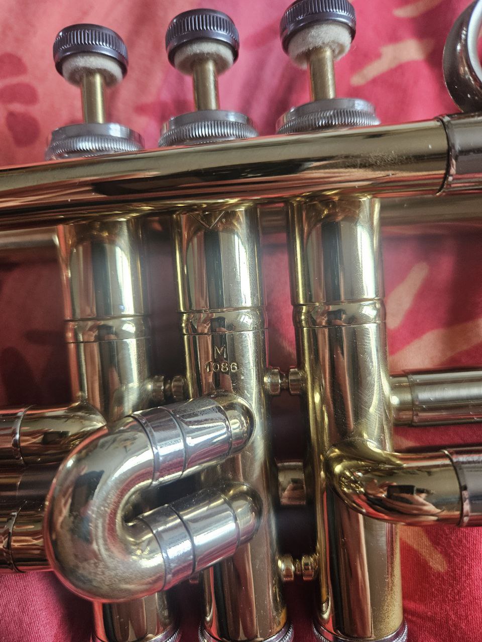

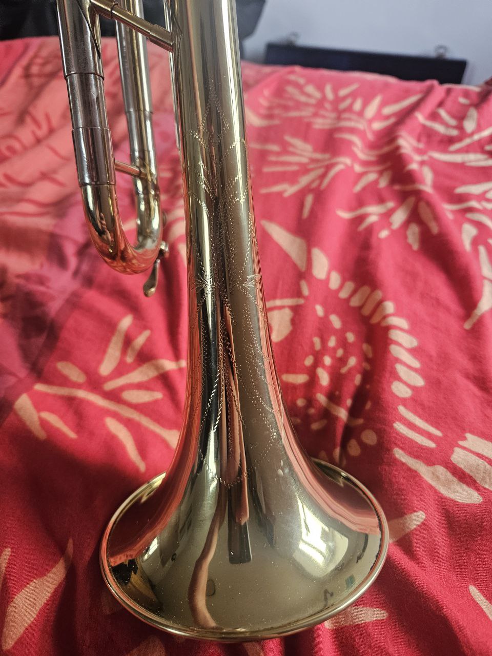

Vielen Dank, die Auskunft hat mir sehr geholfen. Die Trompete ist nun wieder "zu Hause" in Markneukirchen und wird demnächst wieder hergerichtet und gespielt. Ich habe noch eine Frage zu einer Perinetventil-Trompete ohne Herstellerkennung. Diese hat nur eine Gravur zur Verzierung und auf dem mittleren Ventil steht ein etwas größeres "M" und darunter die Nummer 1086. Können Sie diese Trompete evtl. einem Hersteller zuordnen? Anbei einige Bilder. Herzliche Grüße
- Beiträge: 1546
Re: Scherzer SG66
Hallo Jäger und Sammler,
die Maschine ist eindeutig von B & S, auch die ganze Trompete zeigt vorwiegend Teile von B & S. Entweder gebaut im Werk I in Markneukirchen, oder aber ein "Bau nach Feierabend".
Im besten und offiziellen Fall, muss sich noch eine Seriennummer im Schallstück (Unterseite, auf Höhe der Maschine) befinden. Eine Seriennummer in der Mundrohrzwinge halte ich bei diesem einfachen Modell für unwahrscheinlich.
