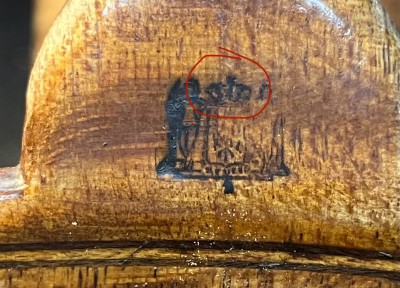

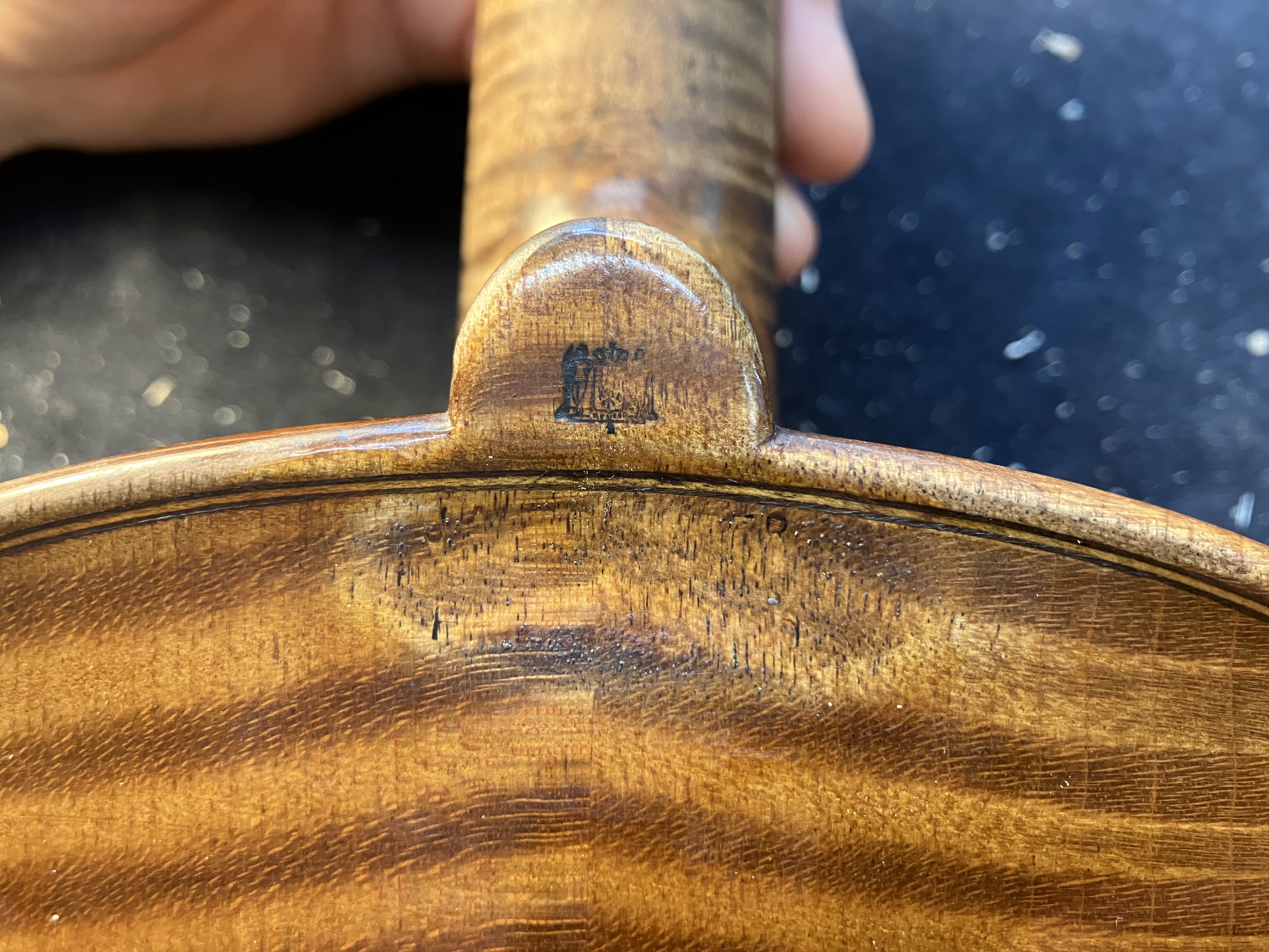

Guten Abend ins Forum,
ich habe eine ältere kleine Bratsche vogländischer Bauart vorliegen, die einen Brandstempel am Zäpfchen aufweist - siehe Foto. Weiß eine/r der Moderatoren von welchem Hersteller dieser Brandstempel verwendet wurde?
(...der Stempel wurde wohl halb weggeputzt, als das Instrument mit einem falschen "Gadda" Zettel ausgerüstet wurde...)
Vielen Dank, Andreas Hampel

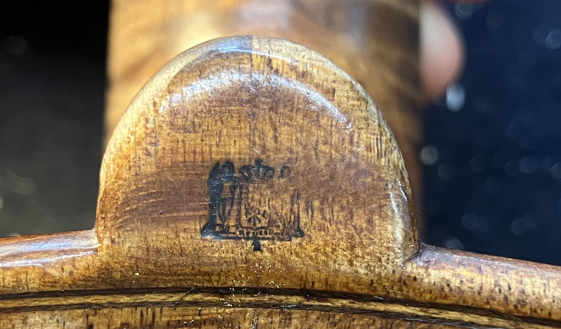

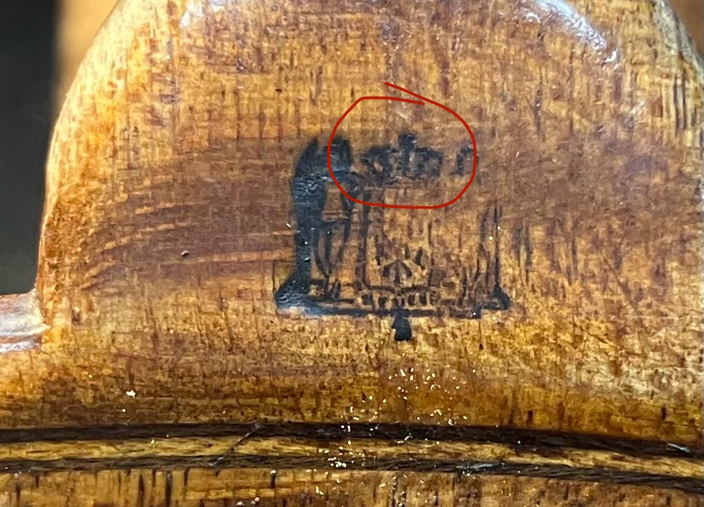

Guten Morgen in die Runde,
ich denke, ich habe die Antwort selber gefunden: Auf dem oberen Teil des Wappenstempels ist eine Krone mit 4 Durchbrüchen abgebildet, diese Krone mit 4 Durchbrüchen wurde von Schuster verwendet.
Und da Schuster sich die Krone als Schutzmarke hat eintragen lassen, wird wahrscheinlich niemand anders im Vogtland sich getraut haben, eine Krone als Brandstempel zu verwenden...
Vielleicht hat aber trotzdem noch jemand das vollständige Original (des Stempels) als Foto vorliegen, das wäre interessant.
Vielen Dank im Voraus, Andreas Hampel

Hallo Andreas,
ich habe diese Brandmarke schon gesehen und hoffe, mir fällt wieder ein, welcher Hersteller dazu gehört.
Auf alle Fälle gehört die Krone als Rangkrone zu dem darunter befindlichen Wappen, sicher auch die beiden wilden Männer links und rechts. Da konnte Schuster nichts dagegen haben. Schau mal hier:
Wappen des Königreichs Preußen 1701
(https://www.heraldik-wiki.de/wiki/Datei ... n1701.jpeg)
Auch das dänische Wappen enthält z.B. alle diese Elemente, Notgeld aus Osnabrück zeigt auch schön die wilden Männer, aber statt der Krone trägt das Wappen hier Helm mit Helmzier:
Ausschnitt Wappen Notgeld Osnabrück.jpg (58.82 KiB) 5997 mal betrachtet
Sehe ich richtig, in dem Wappen befinden sich Initiale? Kannst Du da bitte mal genauer hinschauen.

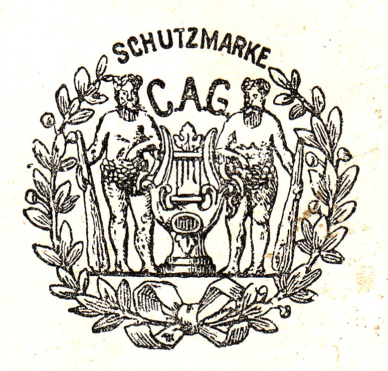

Guten Abend,
ohne Krone und Wappen, aber mit einem ähnlichen "Rahmen", gab es das bei CAG, C. A. Götz jr. in Wernitzgrün.
Das passt zwar hier nicht, aber das wäre mein vogtländisches Erinnerungsmotiv.
Enrico
