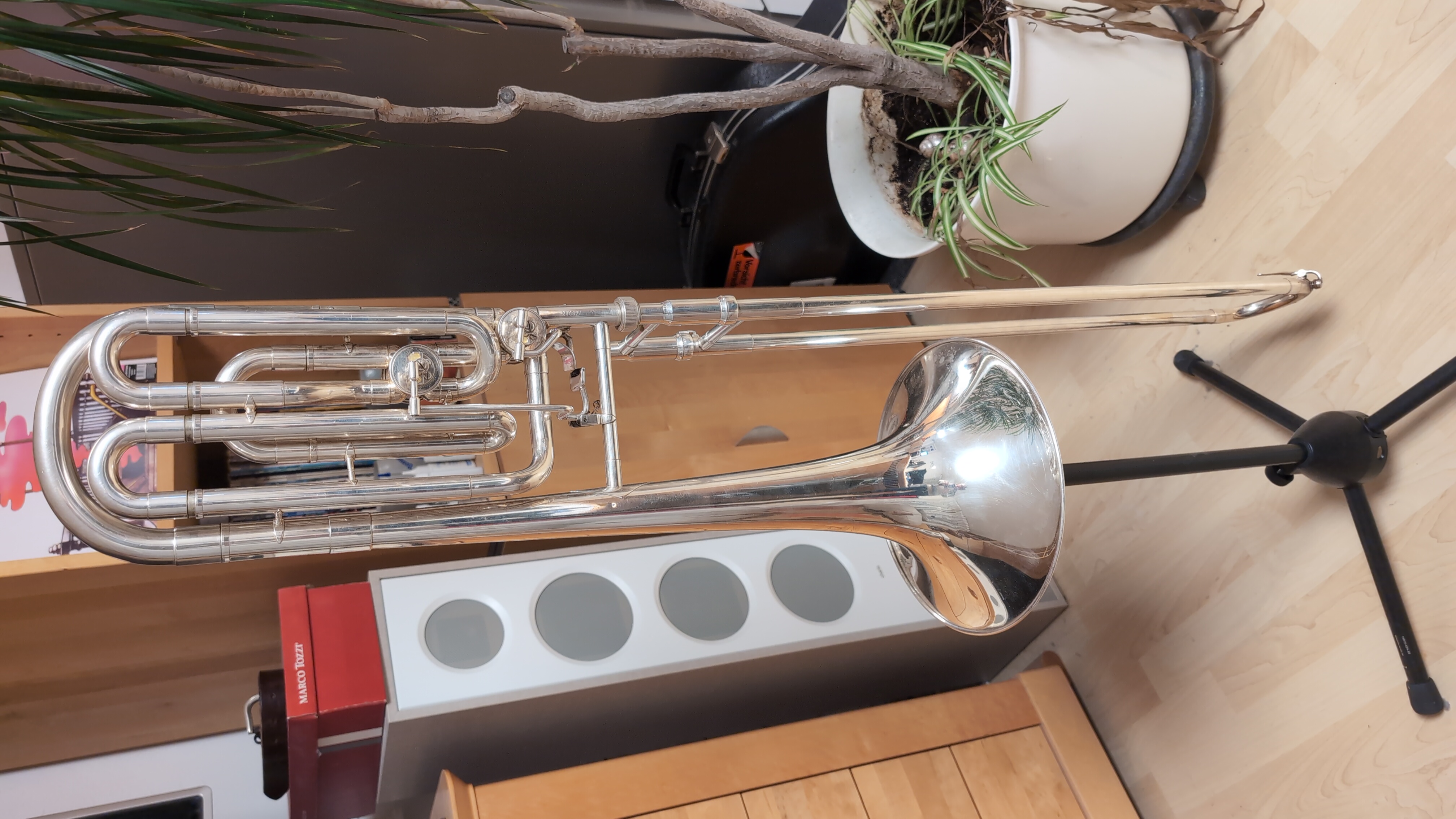

ich habe vor einiger Zeit unabhängig voneinander 2 Bassposaunen der Marke B&S erworben, kann aber zu den Instrumenten keine Angaben im Netz finden.
Die silberen Bassosaune hat 2 abhängige Ventile, die messingfarbene 2 unabhängige Ventile. Beides sind sehr schöne Instrumente mit einem runden, warmen Klang.
Mich würden zu beiden Instrumenten die technische Angaben, wie Bohrung, Schallstückdurchmesser, (gemessen ca. 25cm) Stimmung der Ventile und natürlich das Produktionsdatum interessieren. Auch der aktuelle Marktwert wäre von Intersse und wo die Instrumente vorzugsweise zum Einsatz kamen. Ich kann sie mir bespielsweise nicht in der Big Band vorstellen.
Anbei 2 Bilder der Instrumente.
Seriennummer der silbernen Basspsoaune: 288824
Seriennummer der messing farbenen Bassposaune: 28804 (am Ende der Seriennummer ist direkt das 2. Ventil angelötet, evtl. verbirgt sich die letzte Nummer darunter).
Auch die Reihenfolge, welches Ventil in welcher Stimmung ist, würde mich interessieren, denn ich bekomme die Instrumente nicht richtig gestimmt.
Außerdem wäre Grundstimmung der Instrumente von Bedeutung. Die meisten Instrumente in der Blasmusik werden für 442Hz gestimmt, der Kammerton im Symphonieorchester ist aber bei 440Hz.
Über eine Antwort würde ich mich sehr freuen.

Sehr geehrter Herr Hahn,
ich kann Ihnen nur zu der versilberten Bassposaune, Sr.-Nr. 288824 Informationen geben. Es handelt sich um das einstige Modell 3060, eine B-Bassposaune mit Ventilen zu F und Es. Der Schallstückdurchmesser ist von Ihnen korrekt mit 25 cm gemessen worden, die Bohrung beträgt 14,0 mm.
Als Baujahr ist etwa 1995/96 zu benennen, über genauere Aufzeichnungen dieses Zeitraums verfüge ich nicht.
Um welches Modell es sich bei der zweiten Posaunen handelt ist mir schleierhaft. Ich kenne diese Bauart von B & S nicht, konnte ich nichts vergleichbares finden. Vielleicht ein "Erlkönig"? Gut möglich, denn etwa 1999/2000 wurde obiges Modell 3060 durch seinen Nachfolger 3061 abgelöst. Da liegt es nahe, dass vor einer Modelländerung auch mehrere, länger anhaltende Versuche unternommen wurden, bis man sich schließlich auf eine Ausführung festlegte.
Wertangaben führen wir nicht durch, in Sachen Stimmung dürften die beiden Posaunen schon noch bei 440 Hz liegen, dass macht ihre Verwendung heute schon schwierig bis unmöglich.

Sehr geehrter Herr Weller,
ich habe mit B&S Kontakt aufgenommen. Es handelt sich bei der 2. Bassposaune tatsächlich um das Modell 3061 mit unabhängigen Ventilen.
Was noch wundert ist, dass bei beiden Posaunen der heute übliche L-Schaft sehr weit herausragt, der S-Schaft hingegen zu klein ist. Es scheint wohl am ehesten ein Mundstück mit Bariton schaft zu passen.
Ich glaube allerdings, dass es sich bei der silbernen 3060 um die Stimmung B/F/D handelt. Dieses Instrument bekomme ich auch gerade so auf 442hz gestimmt. Intonation und Stimmung beider Ventile sind gut (der Klang sowieso).
Bei der 3061 hingegen bekomme ich derzeit nur die Grundstimmung hin. Das Quartventil ist viel zu tief und liegt bei E statt bei F. Das wundert mich.
Das Instrument hat einen schönen runden, warmen Klang und spricht in der Tiefe sensationell gut an.
Die Instrumente sind wohl recht selten zu finden. Mir ist schleierhaft, warum auf der Homepage von B&S zur Vergangenheit nichts zu finden ist, gerade so, als ob man sich deren schämen müsste. Das ist unbegründet. Ich würde wahnsinnig gerne beide Posaunen behalten, muss mich aber aus Platzgründen von einem Instrument trennen.
