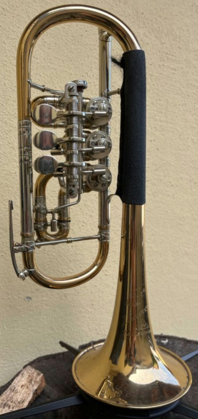

Hallo in die Forumsrunde,
ich bin in den Besitz einer "Meister J. Scherzer" Konzerttrompete in Es (Eb) Stimmung gelangt, und habe dazu 2 konkrete Fragen.
Vielleicht gibt es hier ja jemanden der diesbezügliche Informationen hat...

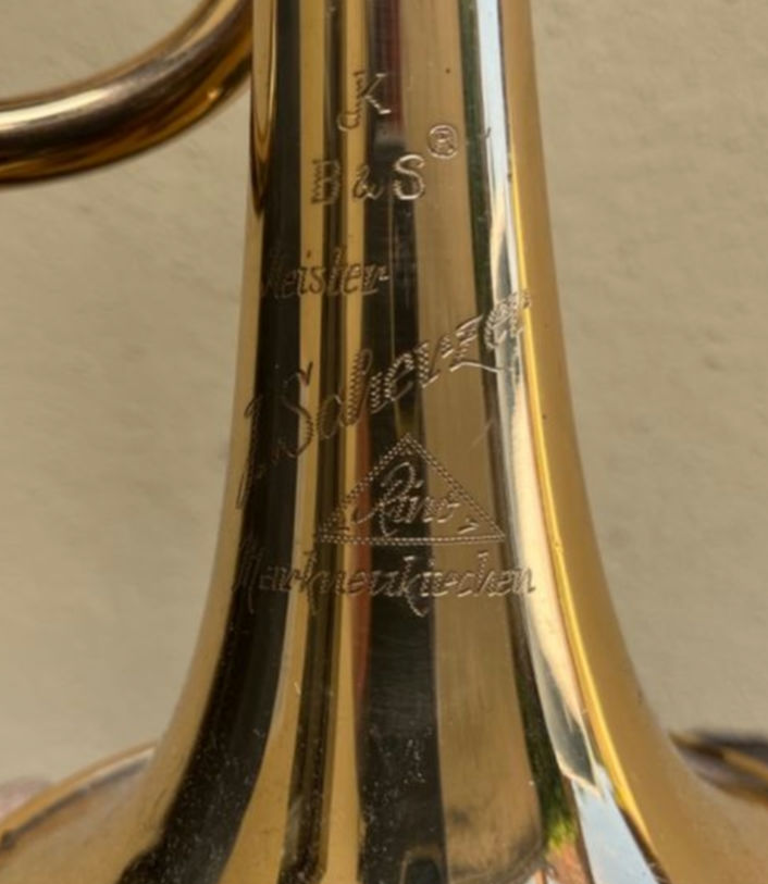

Zum einen weist die Schallbecher Gravur über der üblichen, zu erwartenden Meister J. Scherzer Gravur, den oder die Buchstaben "JK" oder "K" auf.
Kann man hierzu eventuell Rückschlüsse auf den eigentlichen Instrumenbauer im Meisterbetrieb von Johannes Scherzer schließen?

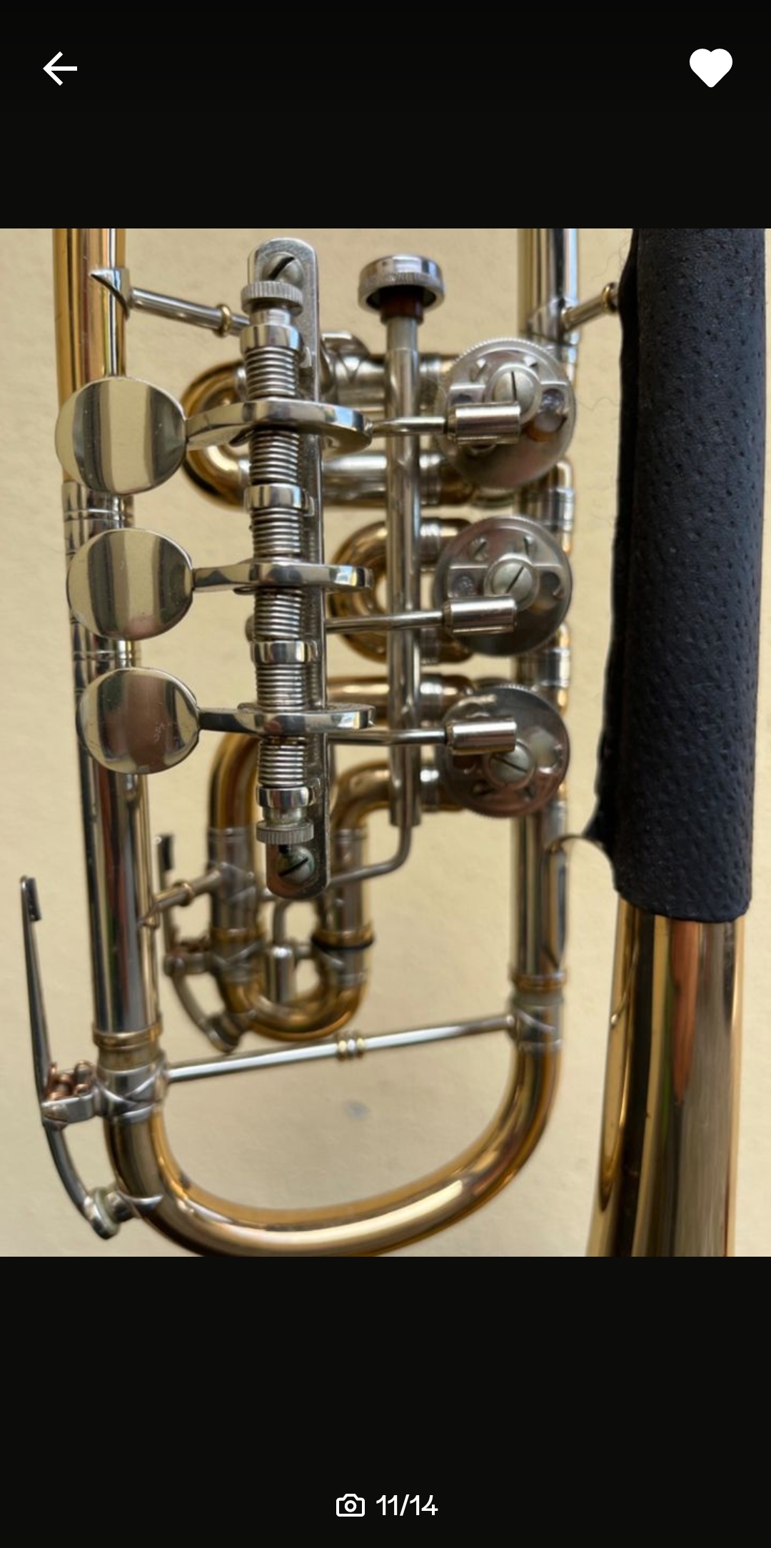

Ist die "ungewöhnliche" Stützen-Ausführung an dieser Trompete auf Kundenwunsch entstanden?Oder hat Herr Scherzer solche Stützen immer mal wieder angefertigt?

Das K JK könnte evtl. der Händlerstempel vom Musikhaus Klier in Nürnberg sein.

Zu 1.) Die Kennzeichnung ist ein "K" und bedeutet "Künstlerinstrument", der Aufstrich dieses "K"s symbolisiert eine halbe Note.
Kurzfassung: Auf Antrag der / des Instrumentenmacher/s wurden zu DDR-Zeiten (Zeitraum 1973 bis 1990) Musikinstrumente dem „Amt für Standardisierung, Meßwesen und Warenprüfung", Abk. ASMW zur Prüfung auf Intonation, Ansprache und Stimmung vorgelegt. Bekam der Handwerker für sein Instrument dieses "Gütesiegel" "K" zugesprochen, durfte er dafür den Preis um 10 % erhöhen (die Verkaufspreise wie vieles andere auch waren damals vom Staat vorgeschrieben).

Zu 3.) Ich kann keine ungewöhnlichen Stützen erkennen!? Alles noch von Hand gedreht und haben diese Stützenform hier (und wohl zuvor in Graslitz) mehrere Firmen in dieser Ausführung gefertigt.
Ihre Trompete wird im Zeitraum 1984 bis 1990 gebaut worden sein. Es wäre schön, könnten Sie die 5-stellige Seriennummer mit uns teilen.
