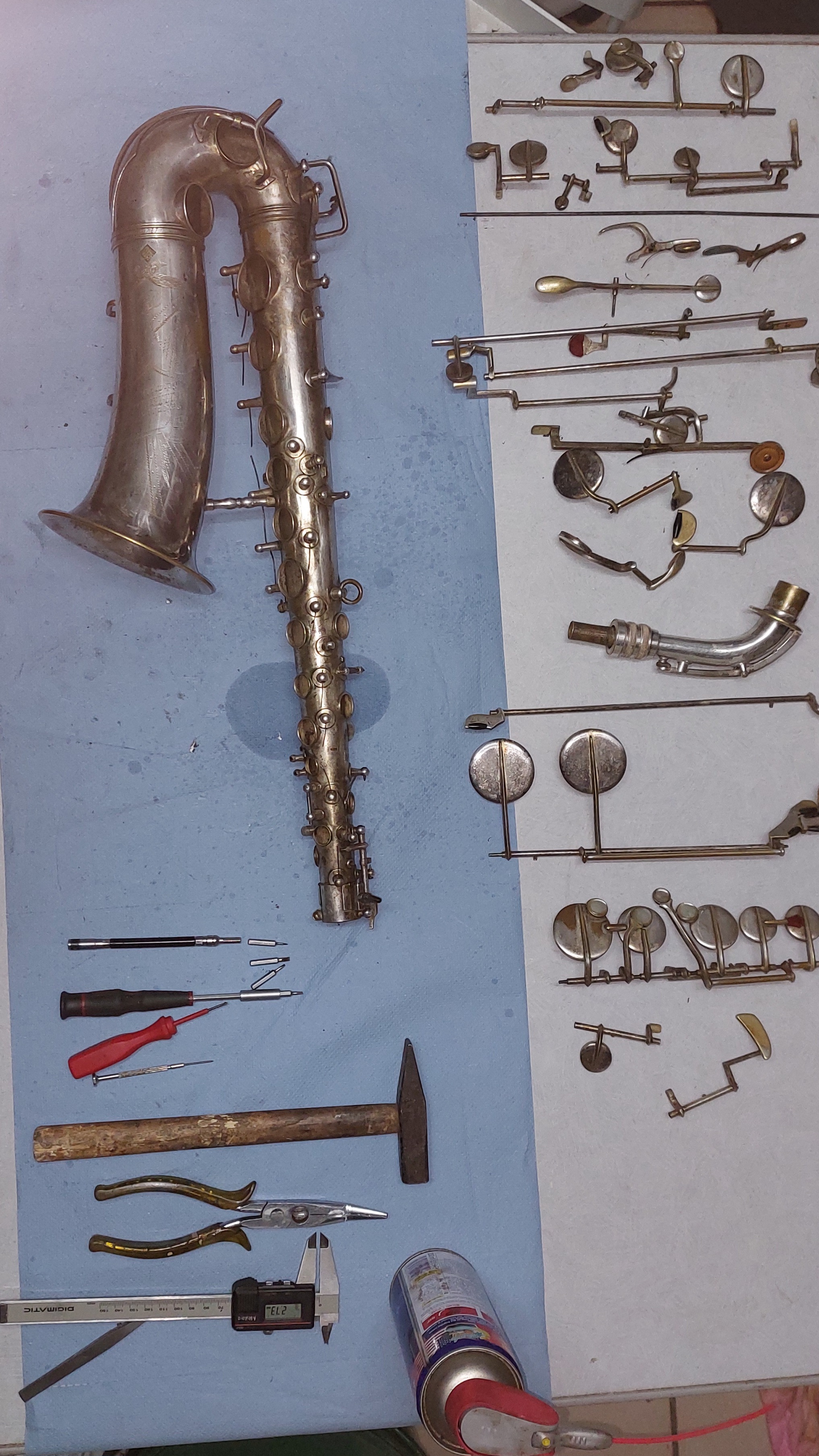

Suche Informationen zu meinem GH Hüller Artist mit besonderen Gravuren
jgoerg
Registriert: Do 15. Feb 2024, 13:54
Beitrag von jgoerg »

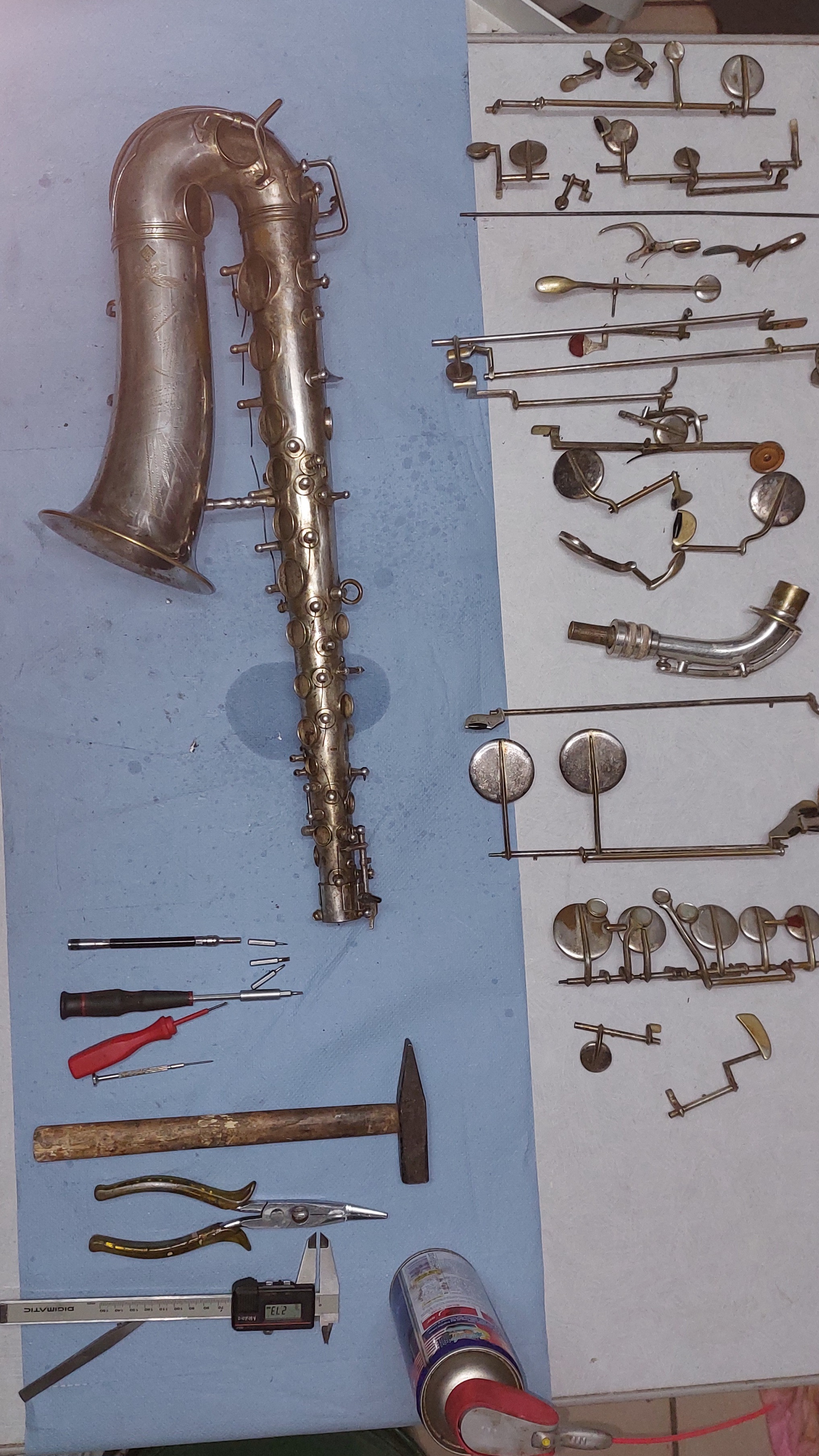

habe ein Alt Sax von GH Hüller aus dem Jahr 1938 erstanden. Bin es am Restaurieren und möchte gerne mehr Infos zu diesem Sax haben.
Vlt kann mir jemand näheres zu den Gravuren sagen.
Mit musikalischen Grüssen
Jürgen

Re: Suche Informationen zu meinem GH Hüller Artist mit besonderen Gravuren
jgoerg hat geschrieben:
Do 15. Feb 2024, 20:07

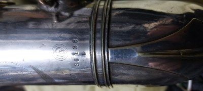

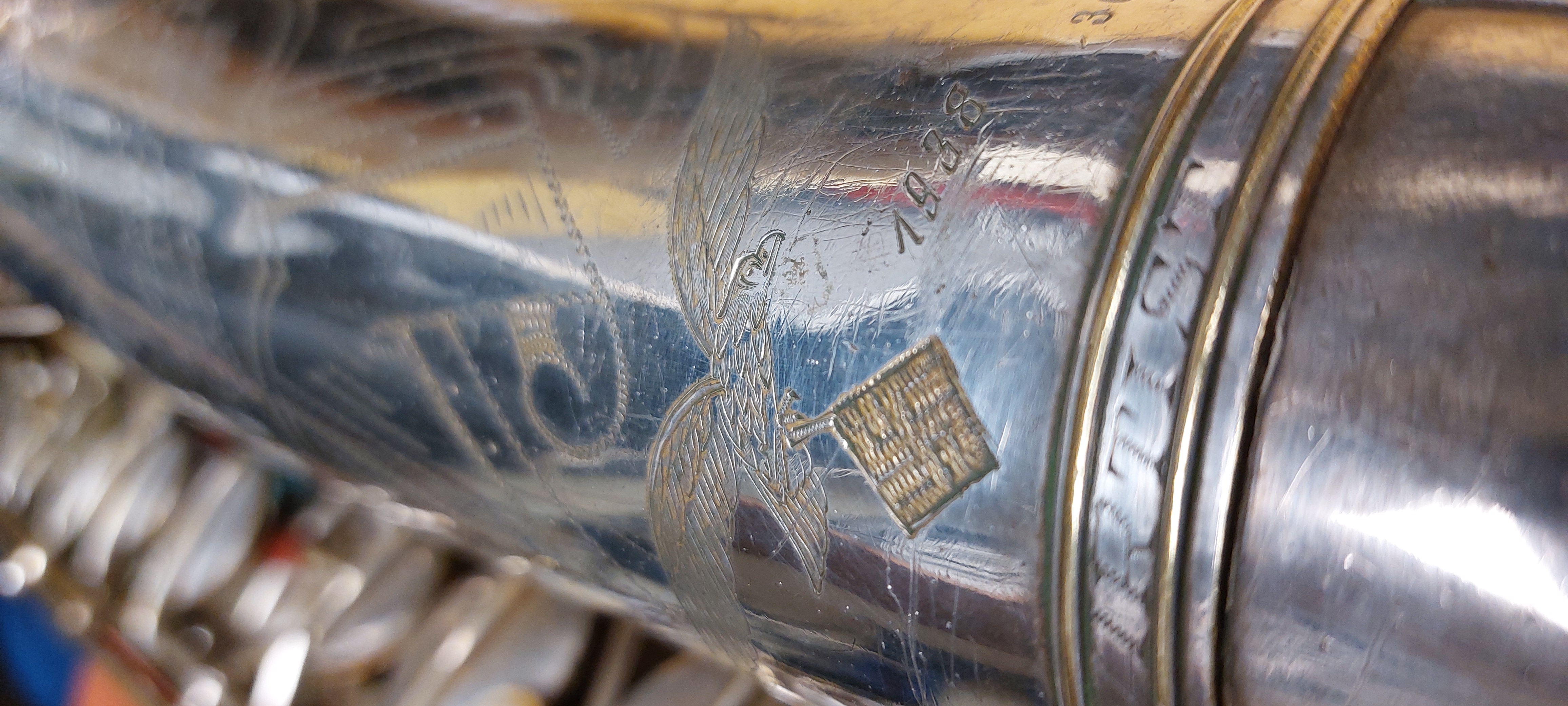

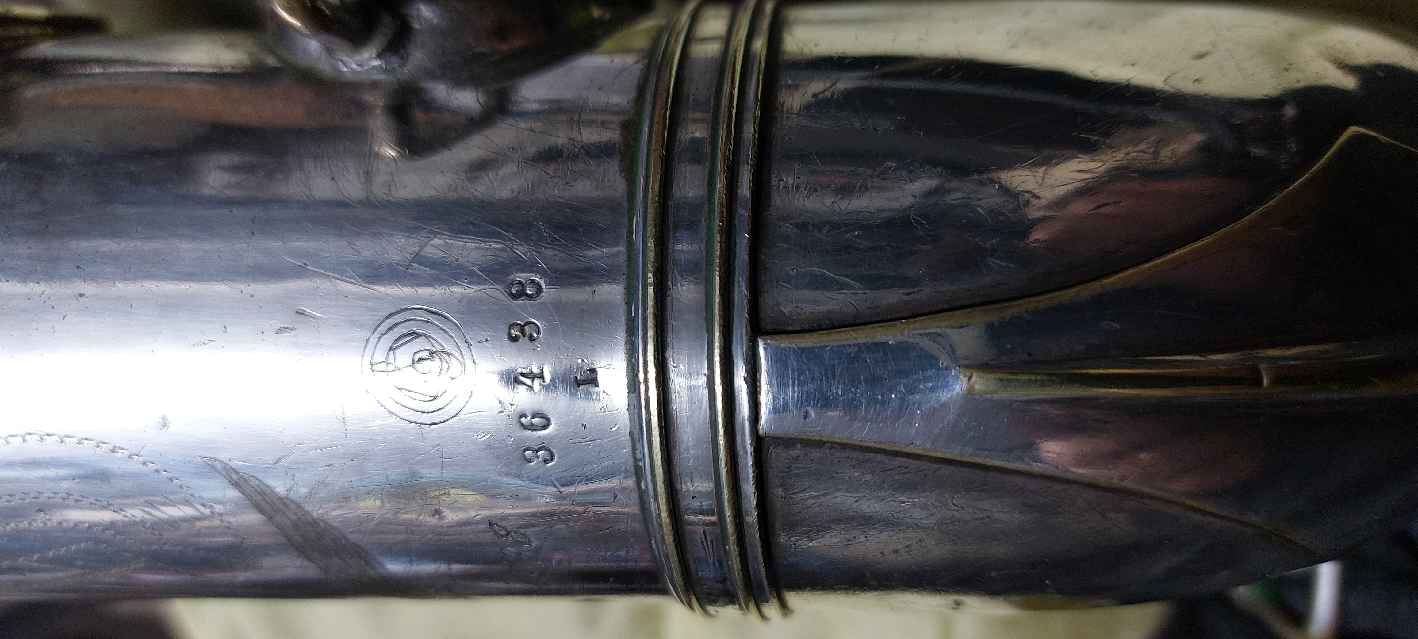

Hallo Jürgen,

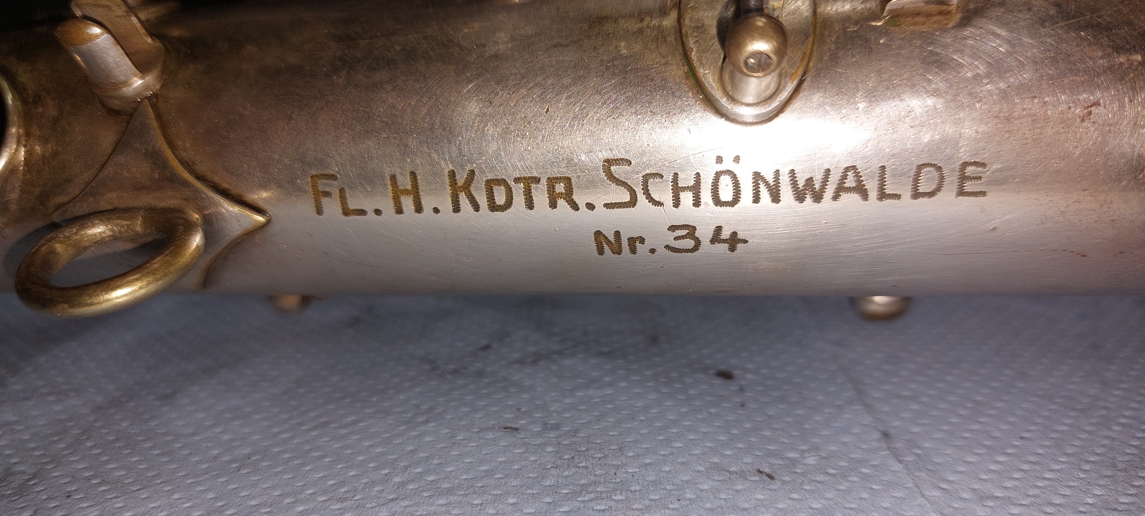

die große Gravur könnte Fliegerhorstkommandantur Schönwalde heißen.
Baujahr und Seriennummer sind selbstsprechend. Das "L" kann ich bisher auch nicht einordnen. An dieser Stelle findet sich vieles, F, K, P, R, M, L, S, ...

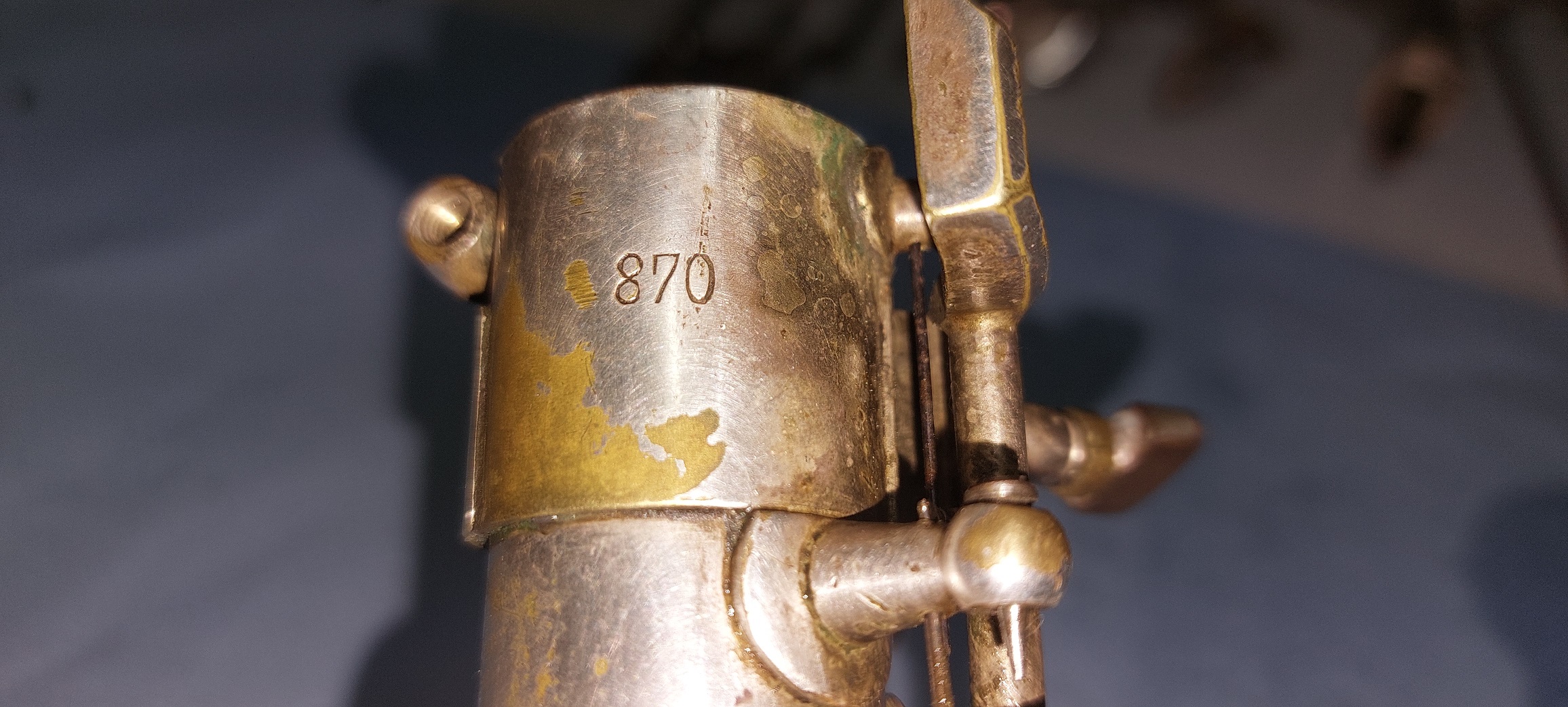

Die 870 bedeuten: gestimmt in 435 Hz.
Der Notenschlüssel im Fünfeck wurde seit ca. 1936 gestempelt - Reichsursprungszeichen der deutschen Musikinstrumentenhersteller für Export oder Heer (Widerspruch zur Luftwaffen-Gravur "Adler mit Swastika").

Danke für die schnelle Antwort.
Morgen bekomme ich die Polster. Aber erst noch ein paar Lötarbeiten und Versilberungen.
Bin gespannt wie das Instrument klingt.
Flieger Horst Kommandantur
vermutlich Inventarnummer
ungewöhnlich die tiefe Gravur auf dem Becher.
