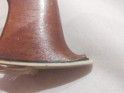

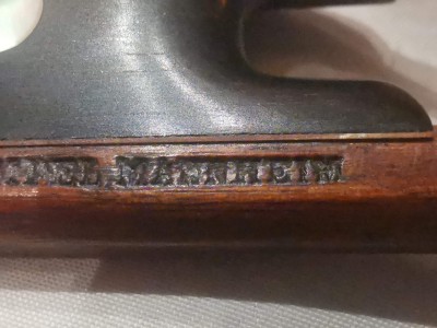

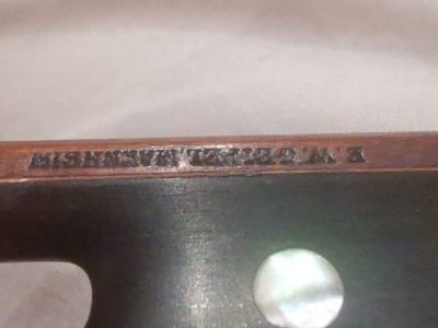

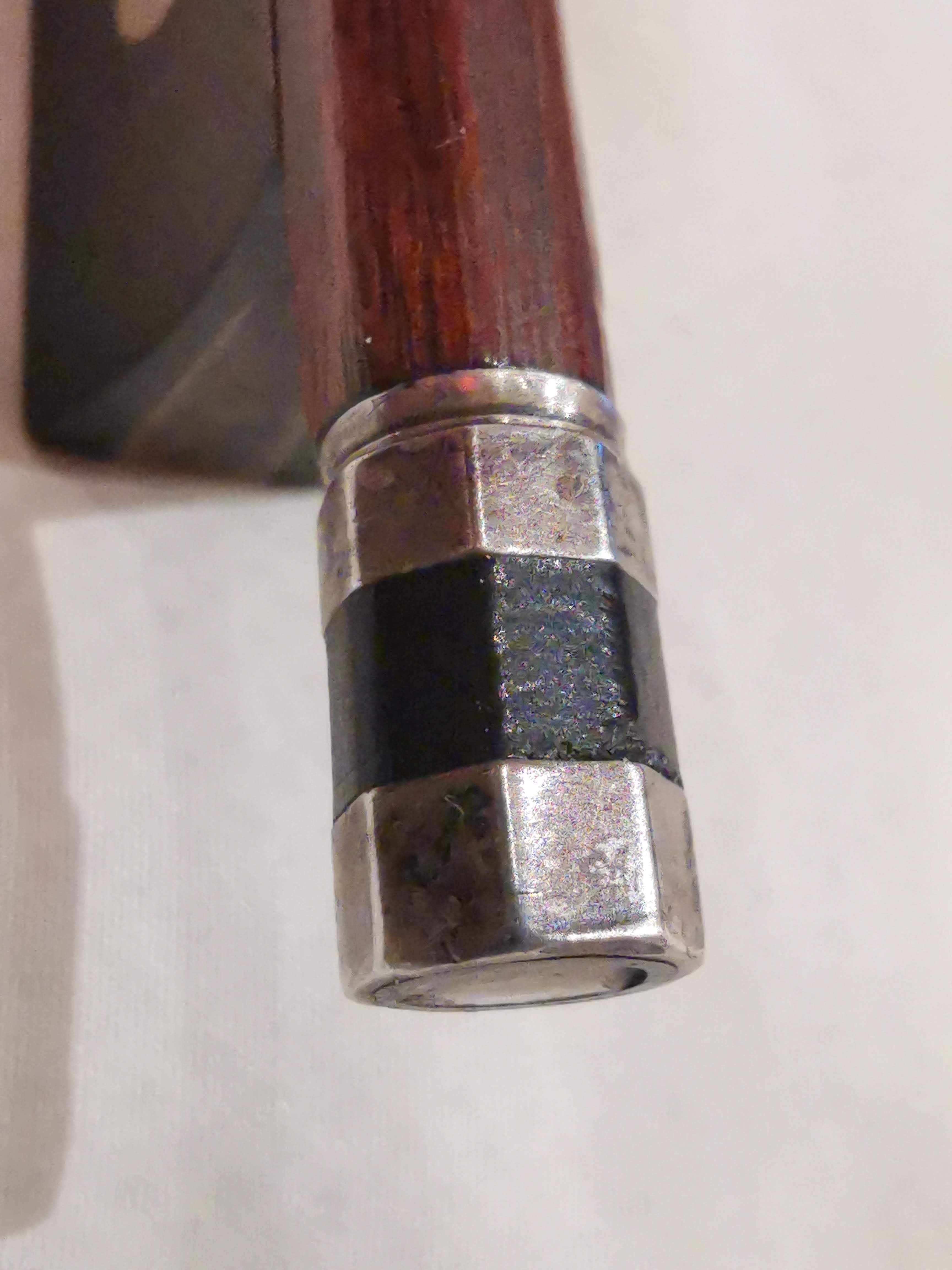

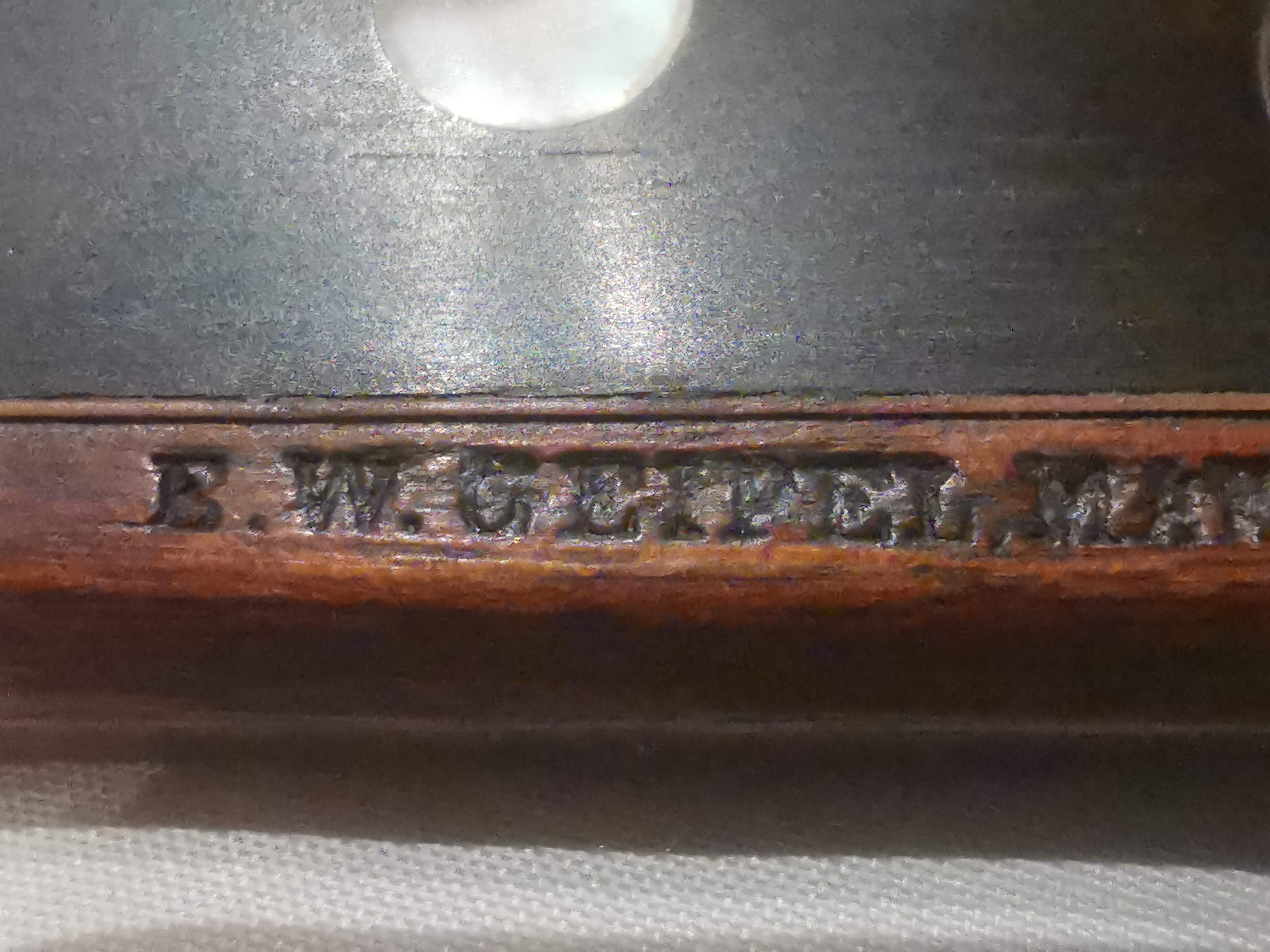

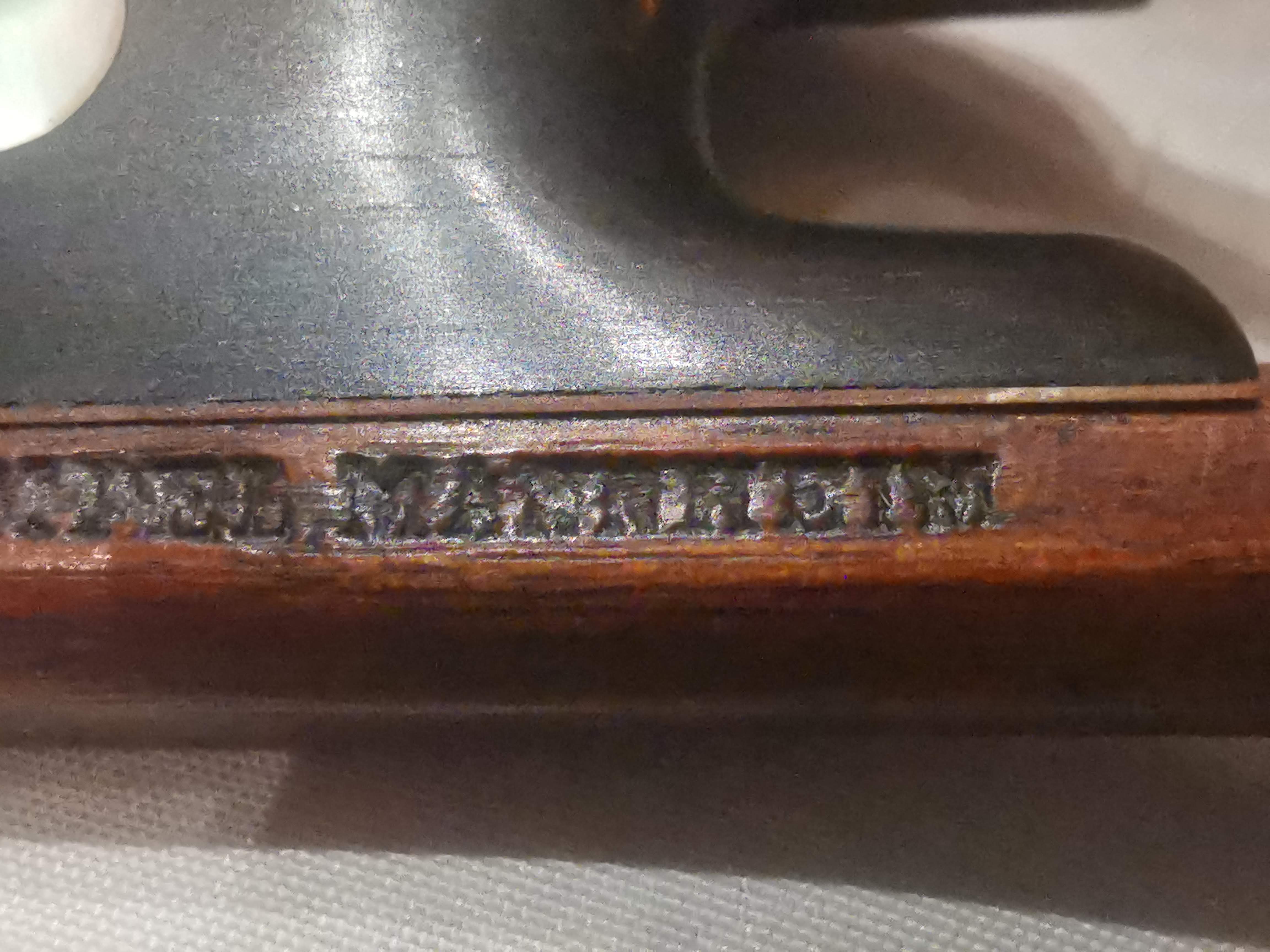

Ein herzliches "Hallo" in das Forum. Ich bin im Besitz eines Geigenbogens, silbermontiert, runde Stange, einfaches Auge, dreiteilige Schraube, Tourte-Modell und mit E.W.Geipel Mannheim gestempelt. Nach meiner Recherche im Lütgendorf, gab es den Geigenbauer wirklich und er ist 1918 in Zwota geboren. Wie ich aber von Herrn Hans Carl Schmidt aus Dresden erfuhr, hat Geipel seine Bögen nicht selbst hergestellt aber gestempelt. Ich suche auf diesen Weg eventuelle Quelle, aus welcher Werkstatt oder von welchem Meister er seine Bögen bezog. Etwas Näheres zu erfahren wäre ganz toll. Ansonsten lasse ich gerne viele Grüße da.
Im Anhang ein paar Bilder
Geigenbogen gest. E.W.Geipel Mannheim

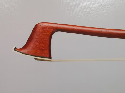

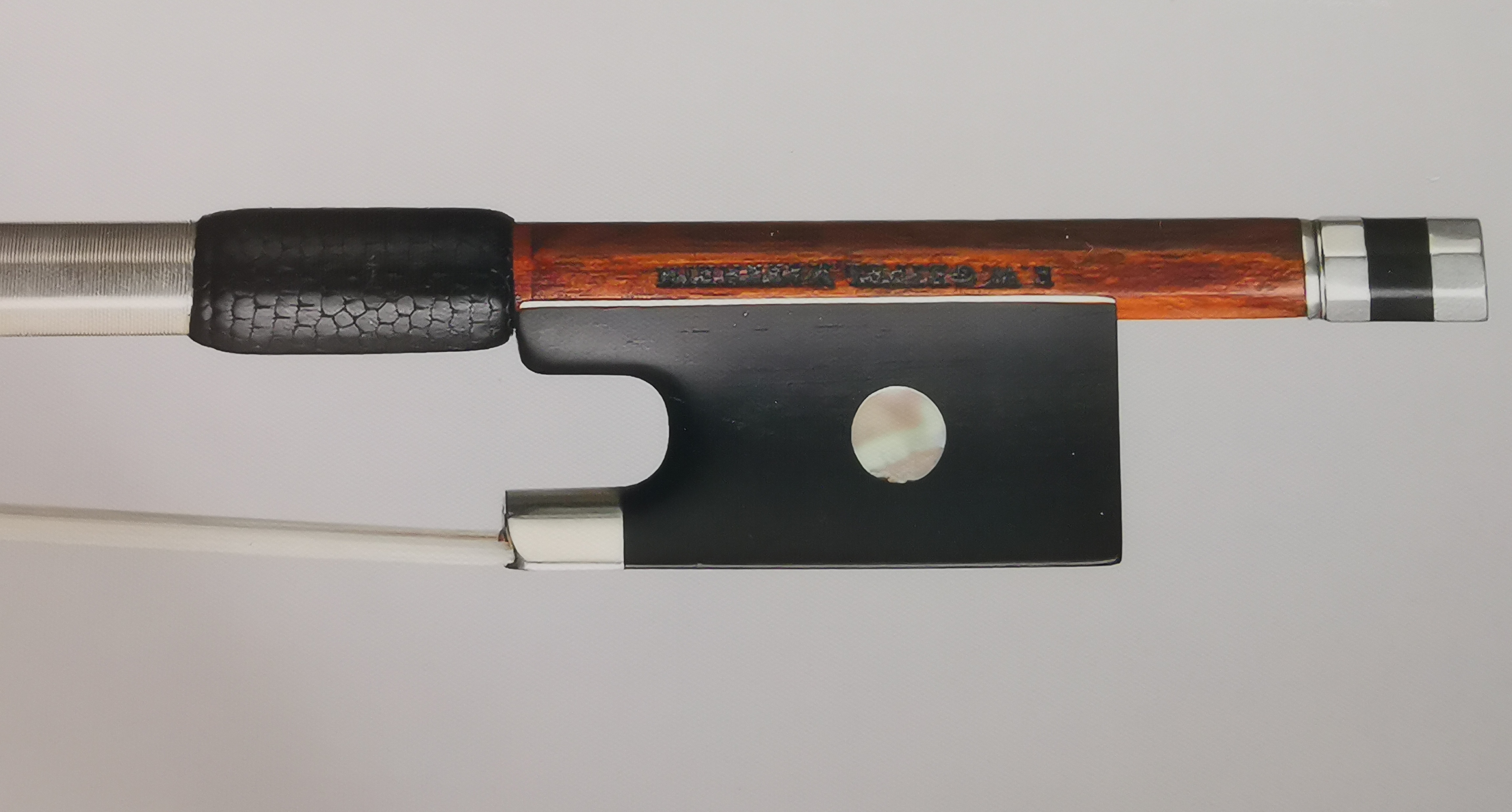

Lieber Udo,
ich hatte meinen post schon vergessen. Hans Carl Schmidt hat mir ein Testat über einen Rudolf Herbert Leicht geschrieben. Der Bogen gibt er als Werk in den 70er an. Es ist doch nicht üblich, dass man einen Bogen fremdstempelt und noch dazu von einem namenlosen Geigenbauer? In Kronberg traf ich Schmidt jun. der mit dem Urteil seines "Alten", wie er ihn betitelt hat, nicht d'accord ging. Aber er wollte sich aber auch nicht auslassen. Mir sieht der Bogen eher wie ein Nürnberger aus, dessen Schüler Leicht gewesen ist. An wen könnte ich mich den noch wenden, wenn man die Expertise anzweifelt? Herr Schmidt ist halt eine Ikone des Deutschen Bogenbaus. Er gab mir auch einen Wert am Telefon an, der bei 5.000,- liegen soll. Ähnlich wie ein Nürnberger. Eine Bestätigung wollte er mir aber nicht dafür schreiben. Ich glaube das ist auch irgendwann dem Alter geschuldet. Testate sind halt auch ein mehr als gutes Einkommen zur Rente.
Gruß
Guarnerius.
