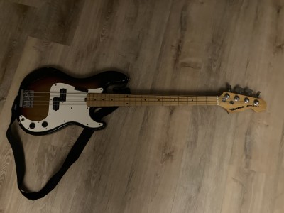

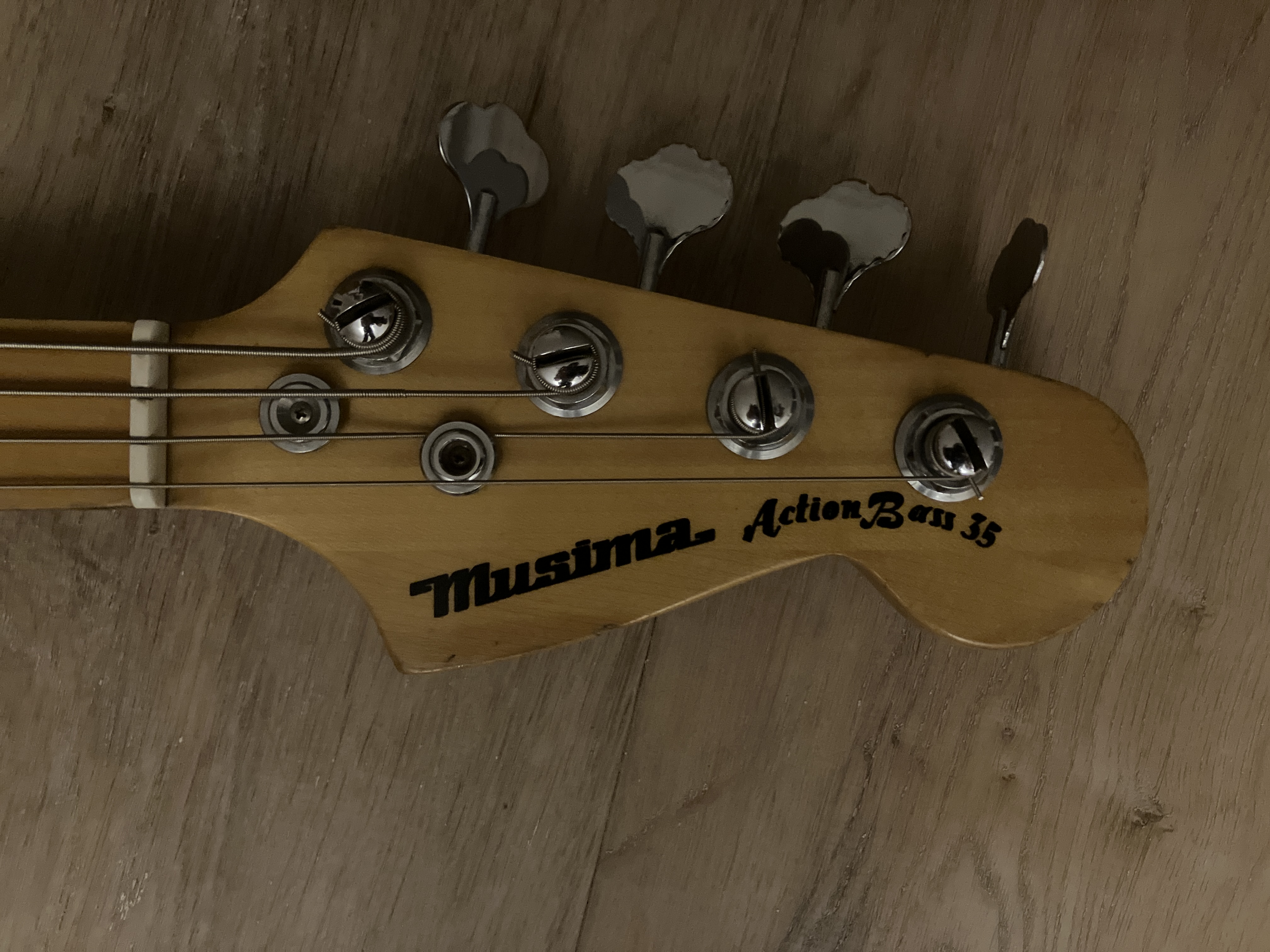

Ich bin vor kurzem an einen Musima Action Bass 35 gekommen. Dabei handelt es sich um einen P-Bass mit Daumenablage. Laut Vorbesitzer wurde er Ende der 70er erworben. Nun meine Frage, kann mir jemand sagen wofür die 35 steht?
VG Eric
VG Eric
Re: Musima Bassgitarren
Nur eine Vermutung: 35 evtl. als Angabe der Mensurlänge in Zoll?!? Allerdings hat das 7ender-Original nur 34". Miss' mal aus. Eine andere Idee habe ich nicht. (Es kann natürlich irgendeine gewürfelte Zahl sein.)

Der Bass hat eine Mensur von 860mm was 33,86" entspricht, dass wäre dann aber SEHR großzügig aufgerundet wenn es die 35 sein soll. Das Fender Original hat eine Mensurlänge von 864mm was abgerundet exakt die 34" ergibt.
Hast Du eine Seriennummer von Deinem Bass ? Ich würde mal eher vermuten, dass es sowas wie "35 Jahre Musima" bedeutet, dass wurde auch bei Gitarren gerne so gemacht. Mit der Seriennummer können wir das Baujahr gut bestimmen und ab wann die Musima sich selbst gezählt hat ist auch bekannt.

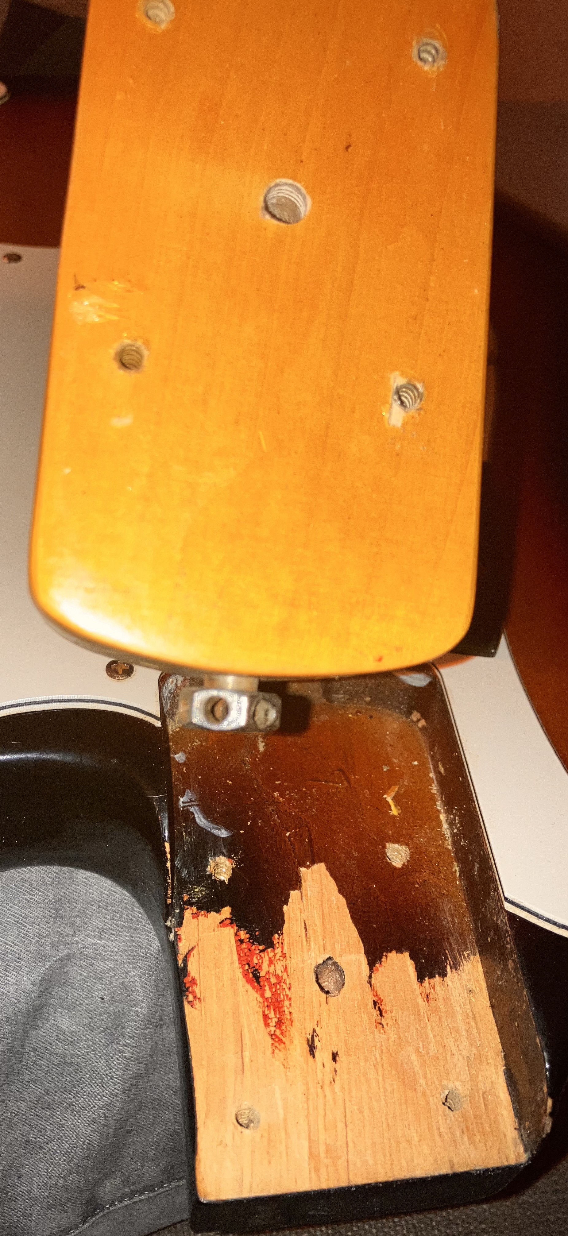

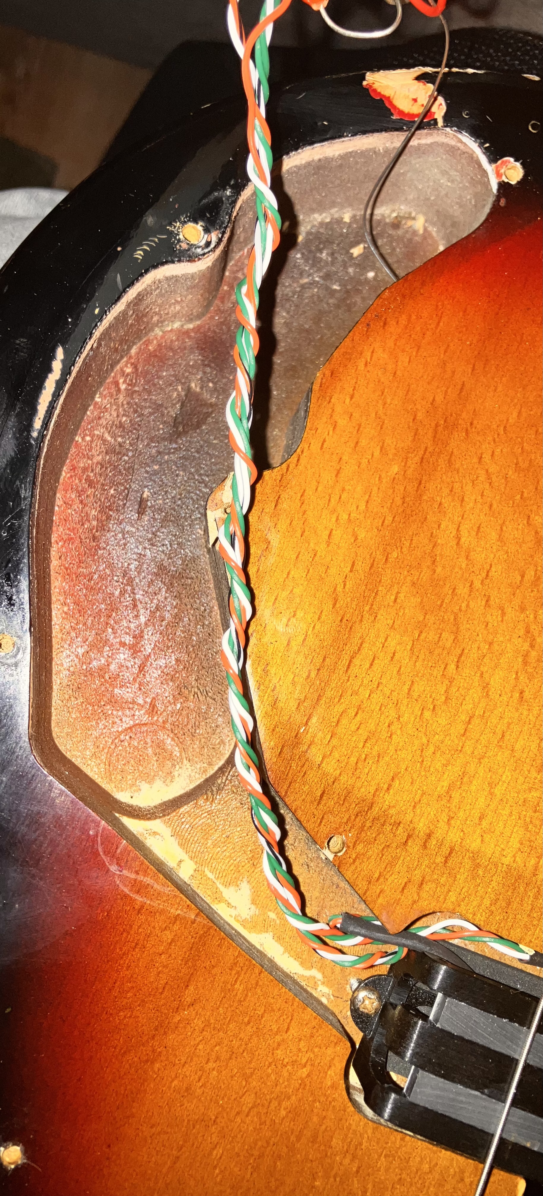

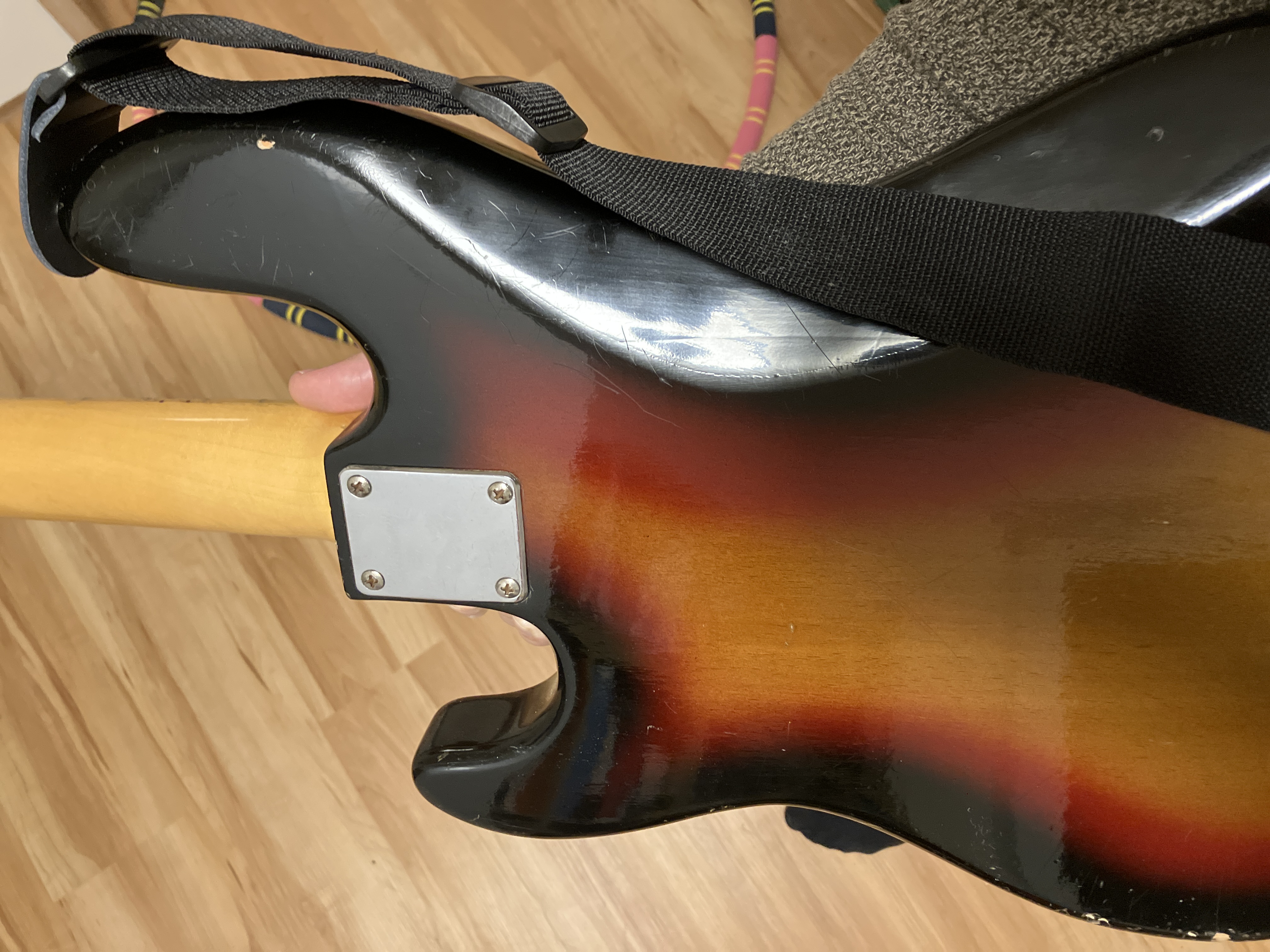

Zu aller erst vielen Dank für die Rückmeldungen! Es macht immer Spaß, hier Sachen über die Musimas zu lesen und dazu zu lernen.
Die Mensur von 860mm kann ich erstmal so bestätigen. Leider weist der Bass aber auch keine Seriennummer auf (siehe Bilder). Laut Erstbesitzer wurde sie Ende der 70er erworben, was ein Firmenjubiläum auch ausschließt. Wie zieht ihr den Rückschlüsse aus der Seriennummer, steckt da ein System dahinter oder gleicht ihr die Nummern lediglich mit Listen ab? (Hab noch ein paar andere, wo das Bj für mich interessant wäre.)

Die Seriennummer muss nicht zwingend auf der Halsplatte eingestanzt sein, sie kann sich auch als Aufkleber auf der Rückseite der Kopfplatte, in der Halstasche, unter dem Pickguard oder auch im Inneren des Korpus befinden. Weitere Anhaltspunkte sind wie bei allen E-Gitarren und Bässen die Nummerncodes auf den Potigehäusen.
Ich bleibe bei meiner Vermutung mit dem Firmenjubiläum ..... die Aussage des Verkäufers das er den Bass Ende der 70´er Jahre gekauft hat wäre nur dann korrekt, wenn er einen DeLorean mit Flux-Kompensator hätte. Nur so wäre zu erklären, wie er den Bass satte 10 Jahre vor dessen Entwicklung und Markteinführung unter der Federführung von Kurt Fiedel bereits kaufen konnte.
Nehmen wir mal den frühesten verbrieften Zeitpunkt der Musima Gründung 1953, addier mal 35 dazu .... 1988, dass Erscheinungsjahr des Action Basses
Aktuell stochern wir aber ohne Seriennummer nur im Nebel ... auch wenn´s natürlich Spaß macht

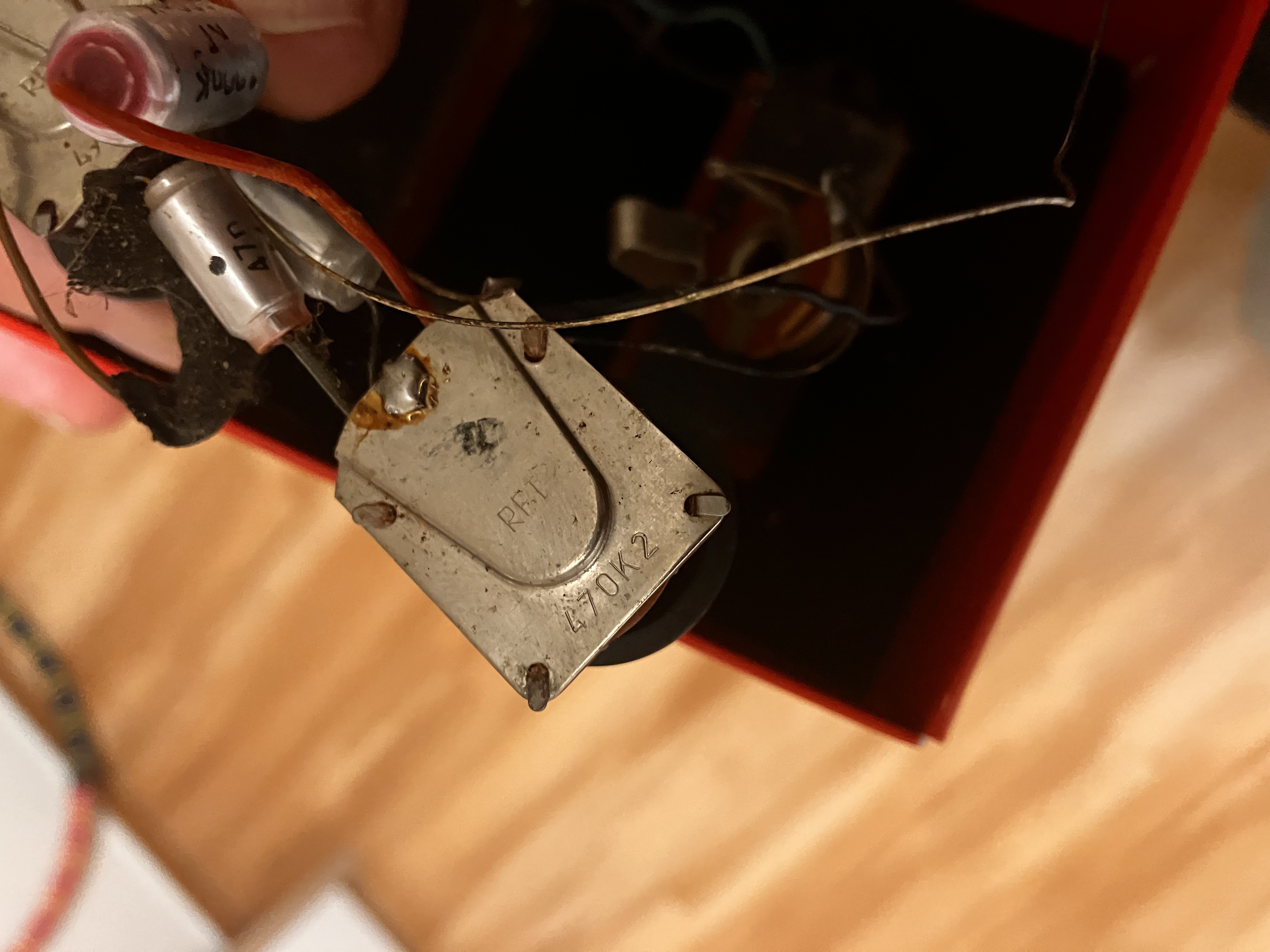

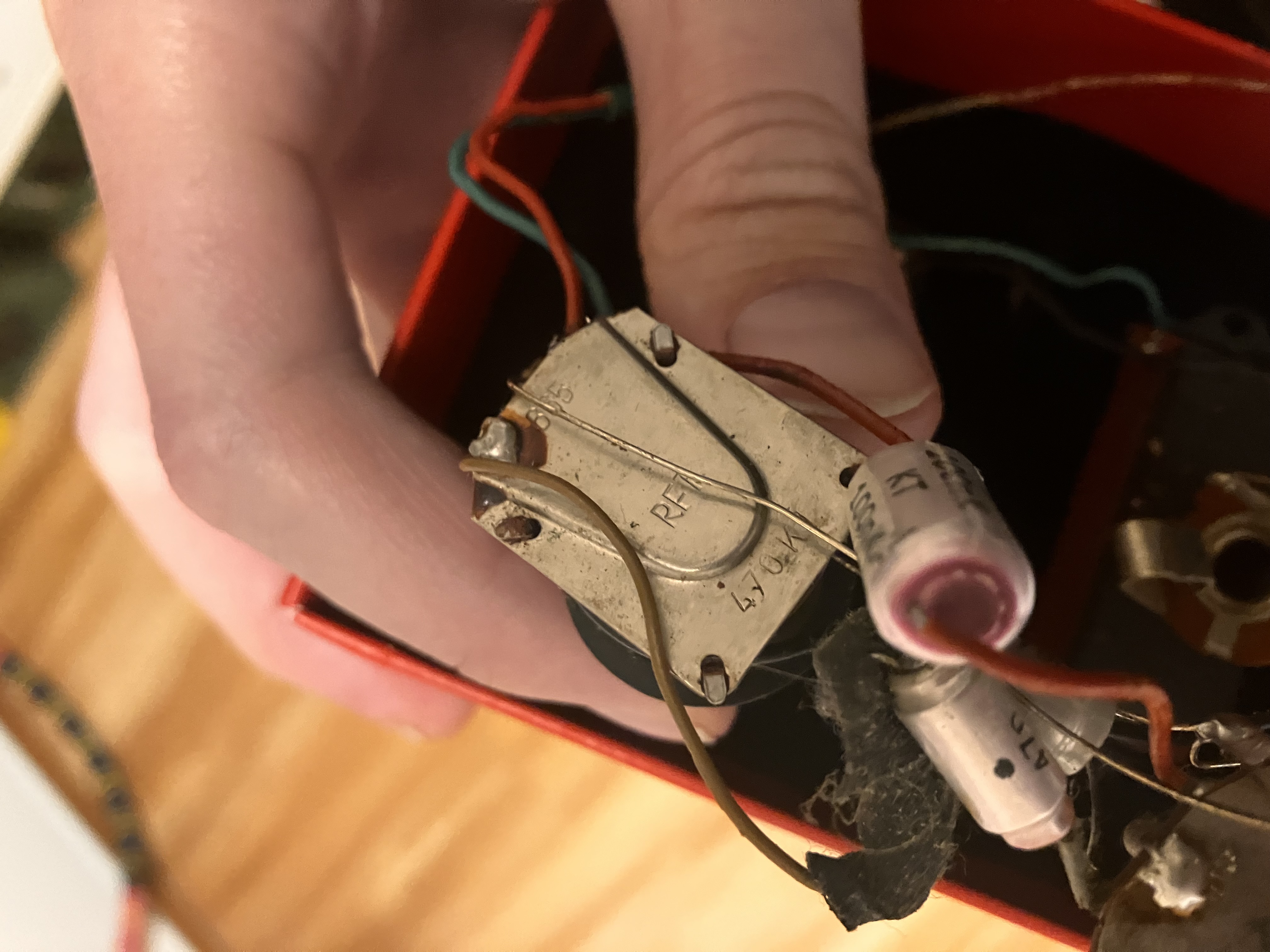

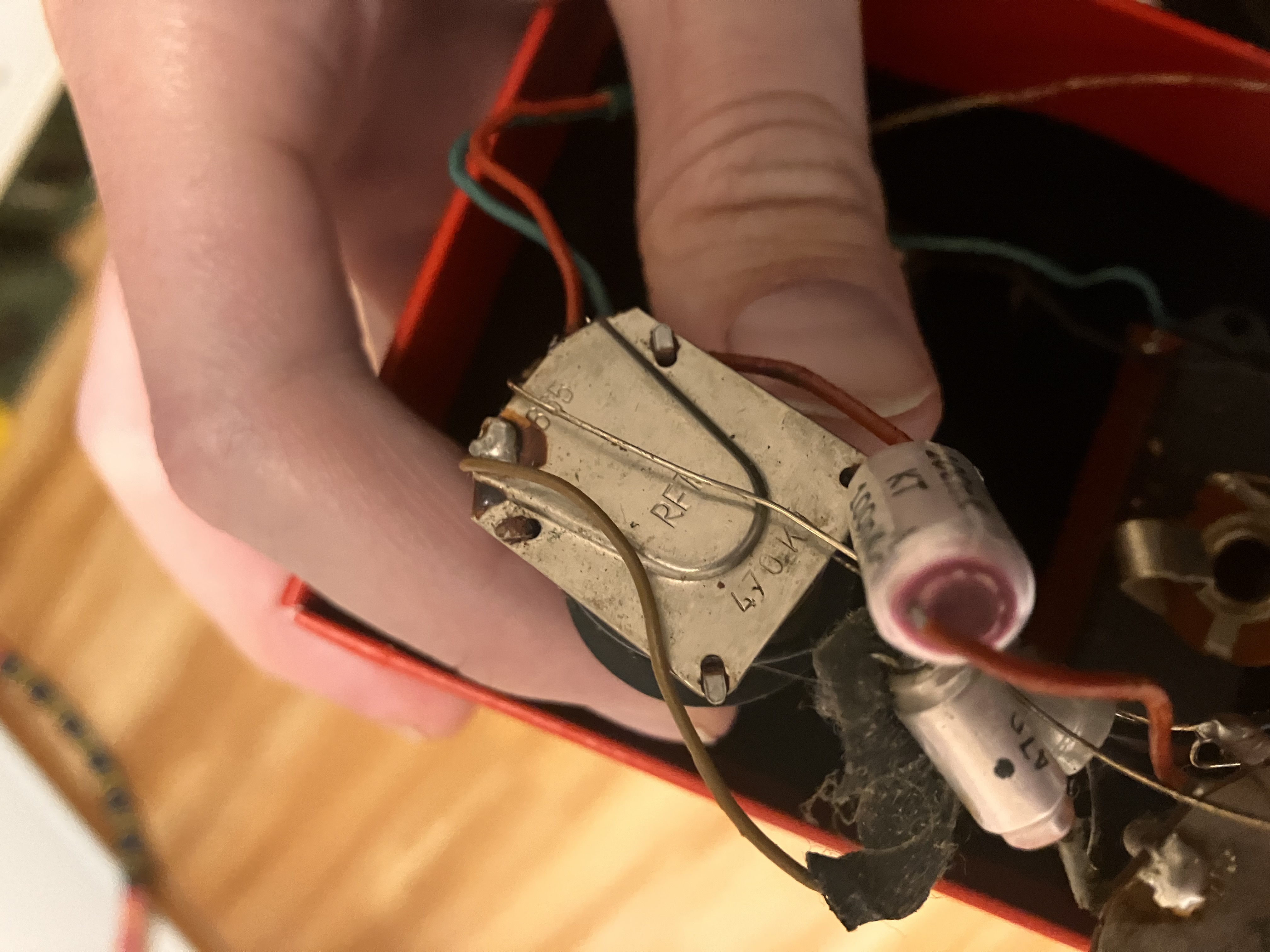

Also in der Halstadche, am Halsfuß und unterm Pickguard sowie dem Saitenhalter war nichts zu finden. An der Kopfplatte sieht man auch nur noch die Stelle an der mal der Made in GdR Sticker klebte. Die Potis habe ich demontiert und entsprechend extra fotografiert, vielleicht kommen wir ja damit weiter.

Die Nummer die wichtig wäre ist leider von Lötzinn bedeckt. RFT (Rundfunk- und Fernmelde Technik) ist der Hersteller und 470k2 ist die alte, deutsche Nomenklatur für 470kOhm was dem heutigen Standardwert 500k entspricht.
Bei einem der beiden ist sie nicht überlötet, da steht die 665.Dirk Wacker hat geschrieben: ↑Sa 07. Okt 2023, 19:05Die Nummer die wichtig wäre ist leider von Lötzinn bedeckt. RFT (Rundfunk- und Fernmelde Technik) ist der Hersteller und 470k2 ist die alte, deutsche Nomenklatur für 470kOhm was dem heutigen Standardwert 500k entspricht.

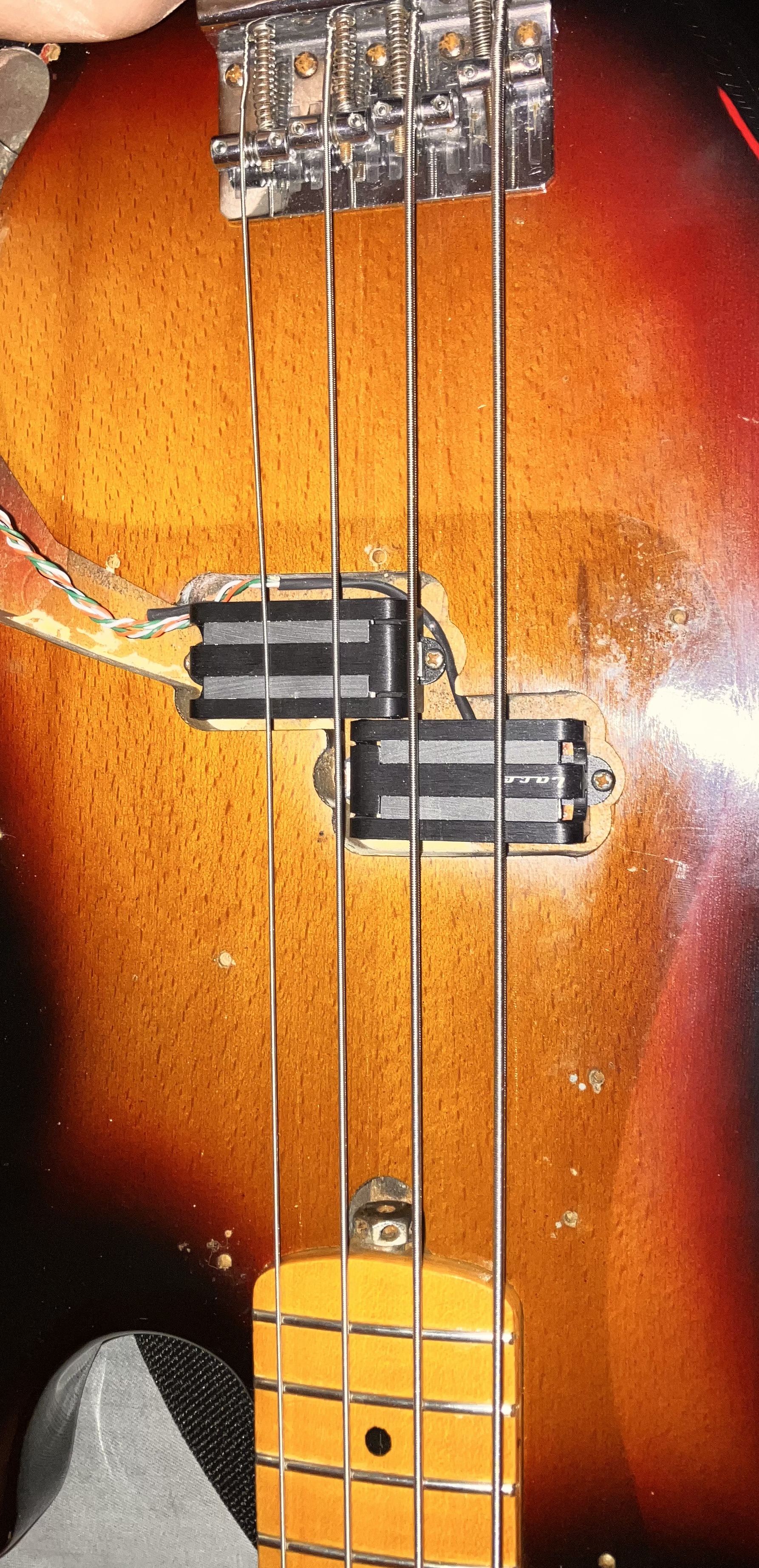

Die Lace Pickups sind aber nicht original, die hat jemand nachträglich da rein gebaut. Ich versuche mal rauszubekommen was die 665 bedeutet und was RFT da für einen Code verwendet hat.
