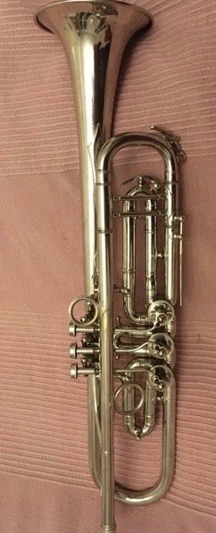

Hallo Herr Weller, hallo Forumsleser,
bei einem Trödelhändler habe vor kurzem eine Trompete entdeckt (und gekauft) mit der Gravur
JOSEF
DOTZAUER
GRASLITZ
Sudetengau
Es gibt keine Nummern oder andere Bezeichnungen.
Folgende Merkmale:
- Drehventile, aber als Vertikalmaschine, die Luft geht also erst durch den Stimmzug und dann in den Maschinenstock
- die Ventilteile sind 3-2-1 bezeichnet, also „falschherum“.
- geteilter Stimmzug mit B- und H-Stimmung, beides entspricht a’= 442 Hz
- Schallbecherdurchmesser: 110 mm
- Bohrung (am 2. Ventilzug gemessen): 11,66 mm (!)
- kein Intonationsausgleich am dritten Ventilzug
- vernickelt
- Top-Zustand, alles dicht, kein Zinkfraß o.ä.
- Ansprache erstaunlich leicht, Ton erstaunlich kernig/voll
Den Stimmzug musste ich von einem Blechblasinstrumentenmacher auslöten und lösen lassen, da er absolut festsaß. Die Ursache war korrodiertes Nickel, denn die Innenzüge wurden damals mitvernickelt.
Man kann wohl von einem Baujahr zwischen 1939 und 1945 ausgehen, länger gab es ja den Begriff Sudetengau nicht.
Die Konstruktion lädt dadurch wohl zu entsprechenden Spekulationen ein. Die Trompete, die äußerlich und klanglich eher einer amerikanischen entspricht, war in dieser Zeit sicherlich nicht gerade politisch korrekt.
Andererseits hätte man ja dann auch auf die Bezeichnung „Sudetengau“ verzichten können. Wie auch immer, es ist ein sehr gutes Instrument, das ich in gern und im Moment fast ausschließlich spiele.
Was ich gerne wissen möchte ist folgendes:
Gibt es irgendwelche Kenntnisse, Aufzeichnungen oder Bilder oder evtl. alte Kataloge von bzw. mit diesem Modell?
Im Bogen des Stimmzuges fehlt eindeutig eine Stützstrebe - die dritte im gesamten Stimmzug. Mich würde interessieren, wie die Originalstrebe ausgesehen hat, um vielleicht eine entsprechende nachfertigen zu lassen. Mein Blechblasintrumentenmacher meinte, sie könnte eine geschwungene Form gehabt haben.
Mit Jürgen Dotzauer von der Josef Dotzauer GmbH in Karlstadt hatte ich bereits Kontakt, er ist leider nicht verwandt mit Josef Dotzauer aus Graslitz.
Vielen Dank,
joe trumpet

Hallo Joe Trumpet,
mein Glückwunsch zu dieser schönen Zylinder-Jazz-Trompete. Es ist richtig, die heute noch bestehende Firma Josef Dotzauer hat mit dem Erbauer Ihres Instrument nichts zu tun. Mit einem Katalog, Abbildungen oder Fotos kann ich nicht dienen, davon bestize ich nichts.
Das die nicht mehr vorhandene Stütze im "vorderen" Stimmzugteil eine andere Form als die beiden anderen gehabt haben könnte, macht aber absolut keinen Sinn. Für einen Ersatz der Stütze würde ich daher auf jeden Fall eine Stütze der gleichen Form anfertigen lassen.

Vielen Dank für Ihre Antwort!
Haben Sie - oder vielleicht jemand anders, der hier mitliest - eventuell noch mehr Informationen über die Firma Dotzauer aus Graslitz?
Viele Grüße aus Berlin,
joe trumpet

Ja, velen Dank für den Hinweis, die hatte ich auch schon gesehen.
Es ist aber ein geringfügig anderes Modell, und die dritte Stütze fehlt auch bzw. war dort nicht vorgesehen.
