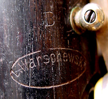

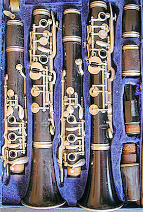

Danke für die ersten Kommentare, hier die gewünschten Bilder.
Leider ist die Bitanzahl der Bilder begrenzt, so dass eine größere Auflösung nur über übers Email möglich ist.
Wenn gewünscht, dann PN.
Mit Grüßen BEROGE

Erste Reaktion, auf der Basis der eingestellten Bilder (mit Risiko - ich lehn' mich weit aus dem Fenster).
Den Stempel habe ich so noch nie gesehen. Die Version, in der oben, so wie hier, "L. Warschewski" steht, ist in der Regel unten mit "Stockholm" ausgefüllt.
Der andere bekannte Stempel hat oben ausgeschrieben "Ludwig" und unten "Warschewski".
Die Rollendrücker an den Unterstücken haben eine sehr ähnliche Form wie bei späteren F. G. Uebel, sehr rund - das deutet auf die Zeit 20er (Ende 20er ?) - frühe 30er hin, wahrscheinlich nicht viel früher.
Zulieferer ziemlich sicher F. G. Uebel.
Auf jeden Fall (das war allerdings nicht die Frage) ist es das "mittlere" Modell, keine Stöhr-Mechanik, (sicher) keine Metallherzen, am Oberstück Achsen von A- und As-Klappe nicht "über Eck" gebaut.
Komplett handgeschmiedet, keine Gussteile, Fis-1 "rauschfrei" durch herausgearbeiteten Kamin.
Vermutlich alle Brillenbuckel etc. aus dem Holz herausgearbeitet, keine Kautschukeinsätze.
Ein kleines Forschungsproblem ist noch die Frage, ob er unter eigenem Namen Instrumente gebaut hat, ehe er sich in Stockholm niederliess.
Wie gesagt, spontaner Kommentar, ohne vorheriges Literaturstudium. Ich hoffe auf rege Diskussion !

Ich muss ein paar Dinge in meiner letzten Antwort zurechtrücken, was den Stempel betrifft, nachdem ich nun wieder Zugriff auf meine Bibliothek habe.
In Reil/Weller, Oehler (2008) wird eine Warschewski-Klarinette vorgestellt und abgebildet (S. 140-41), die den Instrumenten von Beroge stark ähnelt, wohl aus der gleichen Bauphase stammt (mit den gleichen Zulieferern, insbesondere der Klappen), und die den gleichen "halbleeren" Stempel trägt.
Der ist also garnicht so selten, wie ich das zunächst dargestellt habe, selbst wenn mir von den Instrumenten, die mir in die Hände kamen, die beiden anderen Varianten erinnerlich sind - mit dem Stempel "L.Warschewski" (oben) "Stockholm" (unten) auf einem nachweislich 1937 hergestellten Satz (unnummeriert) mit sehr filigraner Mechanik, noch feiner als auf den Uebel und Oehler aus dieser Zeit.
Ich habe aufgrund der Photos an Beroge geschrieben, dass ich seine Instrumente auf die 20er Jahre datieren würde.
