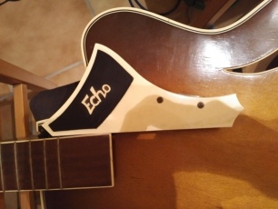

Hallo liebe Spezialisten,
über ebay habe ich Teile einer Gitarre, Modell "Echo" gekauft (Korpus, Hals und Schlagbrett). Eigentlich wollte ich nur ein Restaurationsobjekt für einen preiswerten Einstieg in das Thema Jazzgitarren. Doch je mehr ich zu diese Gitarre recherchiere, desto interessanter wird die Geschichte zu der Gitarre für mich. Jetzt bin ich auf der Suche nach allen Informationen, die ich zu diesm Modell bekommen kann und denke hier finde ich die Experten.
Für eine Jazzgitarre ist die Wölbung von Decke und Boden sehr flach. Der Boden ist beleistet wie bei einer Konzertgitarre, an der Decke kann ich eine parallele Beleistung mit Verstärkung im Stegbereich ertasten. Hier ein paar Bilder:
sc2016-04-20 22.34.51.jpg (66.31 KiB) 11986 mal betrachtet
sc2016-04-20 22.35.39.jpg (30.89 KiB) 11986 mal betrachtet
sc2016-04-20 22.35.02.jpg (59.61 KiB) 11986 mal betrachtet
Speziell interessieren mich folgende Fragen:
1.) Ist das Modell von Musima / Martin Graubner?
2.) Wann wurde diese Gitarre ungefähr gebaut?
3.) War sie zufällig auch für den Export nach Düsseldorf (Musikhaus Jörgensen) bestimmt?
4.) Wo war das dieses Modell preislich anzusiedeln (Einsteigermodell, Mittelklasse, High-End)?
5.) Gibt es eine nicht-sichtbare Halsverstärkung?
6.) Handelt es sich um eine gesperrte Decke?
7.) Was kann ich klanglich nach Reparatur/Restauration erwarten?
8.) Wie wurde die Hals-Schraubverbindung hergestellt (Einfach Schraube-Mutter oder ist eine Gewindehülse im Korpus)?
9.) Welcher Lack wurde damals verwendet (Ich möchte den Lack erhalten, nur ausbessern und überlackieren)?
Alle Infos zu Geschichte dieser Gitarre sind für mich hilfreich.

Hallo, ich könnte einen Ausschnitt aus dem Jörgensen-Katalog von 1957 schicken, wo die "Echo" und die "Solo" abgebildet sind, wenns hilft. LG hinnerk

Soweit ich weiß, hat Stefan Lob eine Zeit lang über Graubner geforscht und einiges zusammen getragen, aber noch nicht auf seiner Webseite online gestellt. Schick ihm doch mal ne PM, sein Username hier ist STELOL
Und Vorsicht beim Lack !!!!! Ich bin bei der Restauration einer Graubner Rex mal allerübelst aufgelaufen, Graubner war wohl ein unermüdlicher Forscher der vor allem mit Lacken rumexperimentiert hat, ich hatte eine Rex mit dem sog. "Scandia Lack" erwischt (nannte sich in der Werbung damals auch "Wasserheller Schwedenlack"), dessen Rezept wohl leider verloren gegangen ist. Es weiß niemand mehr so richtig, um was es sich dabei handelte und mein Kunde damals wollte kein Geld für eine Lackanalyse ausgeben. Ich vermute (!!!), dass Graubner versucht hat den damals gebräuchlichen Spirituslack gegen "etwas" zu ersetzen, was wasserlöslich ist aber die Maserung trotzdem anfeuert. Jedenfalls kann ich nur davor warnen, an dem Lack rum zu fummeln falls es es nicht eindeutig Schellack, Nitro oder Spirituslack ist, der Schaden wäre enorm ! Am besten professionell aufpolieren lassen und gut iss - die Gitarre ist alt darf daher auch so aussehen.
Zu Deinen Fragen (soweit ich sie beantworten kann):
1. Graubner
2. 50´er/60´er Jahre
5. Wenn der Hals wie bei der Rex gesperrt ist eher nicht, ansonsten könnte es gut sein, dass der Hals durch eine nicht einstellbare Einlage verstärkt wurde (Klopftest und/oder röntgen)
6. Ich denke ja, sieht man von innen mit einem Spiegel
8. Dort sitzt ein sog. "Rubner Anker" dessen Hülse im Halsklotz sitzt
9. siehe oben

Danke für die bisherigen Hinweise und Hilfen, speziell für die Warnung mit dem Lack. Die Decke ist tatsächlich gesperrt, an der Halstasche ist kein Binding, da kann man die drei Schichten sehen, nachdem etwas Lack abgekratzt wird. Der Hals ist gesperrt und mit starkem Magneten finde ich kein Eisen, also unverstärkt (Habe gerade kein Röntgengerät zur Hand :sad: ).
Bei gebrauchten Graubners habe ich schon mal Hinweise auf durchgebogenen Hals gesehen. Hat jemand Erfahrungen mit diesen unverstärkten Hälsen? Verziehen die sich mit der Zeit?
Ich bin mir noch nicht sicher, ob ich komplett neu lackieren werde; in dem Fall würde ich von der Rückseite einen Halsstab einbauen (wie bei 7ender-Hälsen).
