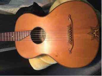

Hoffentlich funktioniert das jetzt, hier zunächst die Damengitarre von Glier

ja, etwas hochauflösendere Fotos wären sicherlich sachdienlich um etwas zu Deinen Gitarren sagen zu können, von dem aktuellen Bild kann man leider keine Rückschlüsse ziehen, außer das die Form eine angedeutete sog. "Wiener Form" ist, von daher liegst Du mit Deiner Vermutung einer Parlor Gitarre sicherlich schon ganz gut.

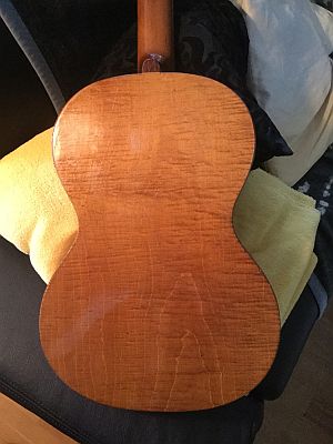

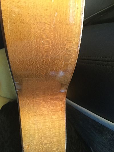

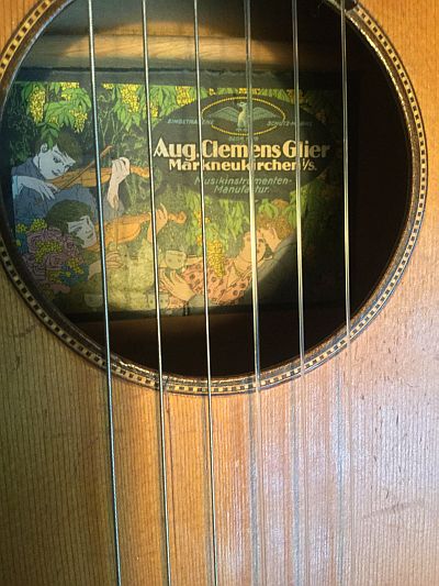

hier kommen Bilder der Gitarre meines Onkels Karl
Beste Grüße
Fritz
Glier Zargen
Glier Zargen
Glier "Damengitarre"
Glier Etikett
Glier Etikett

Zargen: Ahorn, einfache Qualität
Boden: Ahorn, partiell dezent geriegelt
Decke: feinjährige Fichte
Dem Rissmuster nach vermutlich Nitro Lackierung

Die Firma "August Clemens Glier" war eine reine Handelsfirma, da wurde also nichts gebaut. Wir dürfen davon ausgehen, dass die Instrumente aus kleinen Werkstätten aus Markneukirchen und der unmittelbaren Umgebung zugekauft bzw. in Auftrag gegeben wurden, die dann das entsprechende Logo ins Schallloch bekamen. Es dürfte daher kaum noch möglich sein, den wahren Erbauer in Erfahrung zu bringen, es sei denn dieser hätte sich auf irgendeine Art und Weise im Inneren verewigt, was durchaus nicht so selten vorkommt. Das wirst Du aber nur durch eine gründliche endoskopische Untersuchung herausbekommen bei der man z.B. auch alle Seiten der einzelnen Balken darstellen kann, auf denen man öfters mal entsprechende Hinweise findet meist in Form von Bleistiftmarkierungen wie Initialen, Jahreszahlen, lustige Sprüche etc. Die Bauweise mit den Deckenintarsien am unteren Rand sieht man häufiger, z.B. wurden solche Instrumente auch von der Firma "Wilhelm Kruse" aus Markneukirchen vertrieben. Aber hier: gleiches Spiel ! W. Kruse war auch eine reine Handelsfirma, von daher kann man nur über den wahren Erbauer spekulieren.
Was man mit Sicherheit sagen kann ist, dass Deine Gitarre vor 1961 gebaut wurde, weil A.C. Glier bestand von 1878 bis 1961 / W. Kruse wurde vermutlich 1903 gegründet und taucht letztmals im Adressbuch von 1932 auf, man darf davon ausgehen das die Firma nach dem 2. Weltkrieg nicht mehr bestand. Das zusammen mit der Bauweise, der Korpusform, dem verwendeten Steckersteg und der Griffbrettabschrägung in Relation gesetzt spricht für ein Baujahr irgendwo zwischen 1910 und 1940.
