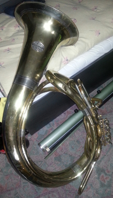

Liebe Bläserfreunde!
Vor kurzem habe ich ein recht altes Helikon gekauft, um es bei Außeneinsätzen (Umzüge, Kirmes, Friedhof) zu spielen.
Am Schallbecher ist die silberne Herstellerplakette angebracht mit der Aufschrift " PRVNÍ ČESKÁ TOVÁRNA HUDEBNÍCH NASTROJU - JOSEF LIDL - BRNO-ZELNÝ TRH 10 - MADE IN CZECHOSLOVAKIA"
Unterhalb der Plakette am Schallbecher ist, komischerweise verkehrtherum, "ČSD-18" eingraviert.
Am Rohr vor dem ersten Ventil sind die Ziffern "13983" eingestanzt.
Es handelt sich um ein Bb-Helikon mit 4 Drehzylinderventilen und Neusilberkranz am Schallbecher.
Mein Instrumentenbauer meint, das Helikon könnte aus den 1920er Jahren stammen (das hat er anhand der Maschine geschlussfolgert).
Ich würde es natürlich gerne genau(er) wissen wollen, aus welcher Zeit mein Helikon stammt und freue mich über hilfreiche Antworten.
Beste Grüße
zweini

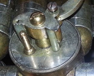

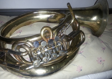

Hier noch ein paar Fotos:
Beiträge: 1560
Re: Josef Lidl Helikon
Hallo zweini,
Ihr Instrumentenmacher hat schon Recht, wenn er das Helikon in die 1920er Jahre einordnet. Natürlich kommen auch die 1930er Jahre noch in Frage, wobei aber wohl beide Jahrzehnte eher schlecht zu beweisen sind.
Fakt ist jedoch eins, nicht vor 1918! Warum? Weil erst im Zuge des Ausgangs des 1. Wekltkrieges der eigenständige Staat Tschechoslowakei einstanden ist.
