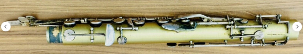

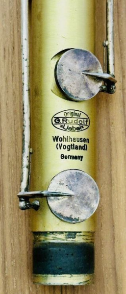

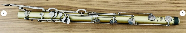

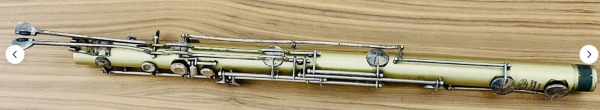

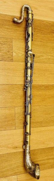

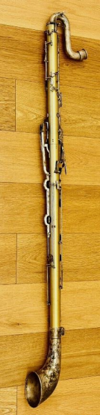

ich greife das Thema Bassklarinette aus Aluminium von G. Rudolf Uebel mit deutschem System nochmals auf.
Ich habe mir gestern Nacht eine ebensolche Bassklarinette bis Tief D gekauft.
Vorab habe ich natürlich dem Holzblasinstrumentenbauer meines Vertrauens zu Rate gezogen, ob sich ein Kauf und eine Instandsetzung wirtschaftlich rechnet.
Er war sich sicher, die notwendigen Arbeiten und die Generalüberholung durchführen zu können.
Meine Leblanc Kontrabassklarinette 342, meine Amati Belcanta Bassklarinette deutsches System Tief C und diverse andere Klarinetten und Saxophone wurden stets zu neuem Leben erweckt.
Die Klarinette wurde ohne Koffer und Mundstück angeboten. Einen passenden Koffer habe ich mittlerweile gefunden, der ggf. etwas angepasst wird.
Anbei die Bilder der Bassklarinette.
Swingtime

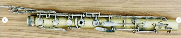

Weitere Bilder folgen:

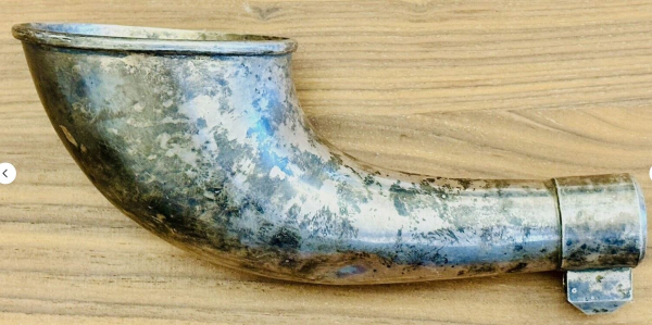

Die nächsten Bilder:

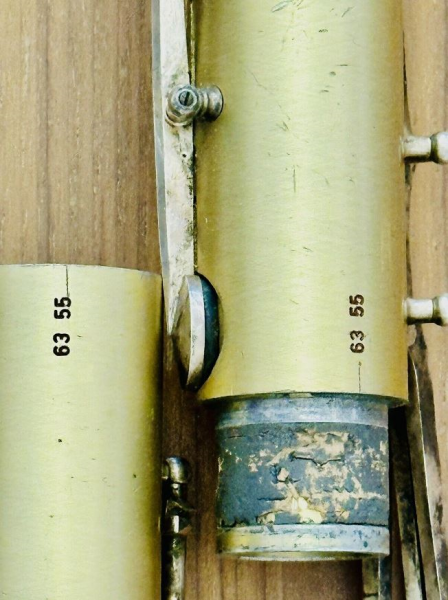

Die letzten Bilder:
Die Klarinette wird im September zur Generalüberholung gebracht.
Swingtime

Re: Baßklarinette von G.R.Uebel
Hallo Swingtime,
auch bei diesem Uebel-Instrument, wenngleich von GRU und nicht von FAU, will ich mich für die Bilder bedanken. Sie zeigen sehr schön, welche Material- und Design-Entwicklungen in der Privatwirtschaft der DDR durchaus möglich waren.
Ich wünsche eine erfolgreiche Generalüberholung des Instruments und hoffe weiterhin, dass ein derartiges Modell von G. Rudolf Uebel irgendwann auch in unserem Museum zu finden ist. Er/es hätte(n) es verdient.
Enrico Weller

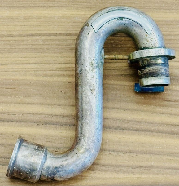

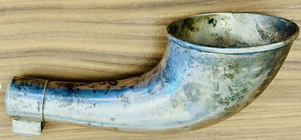

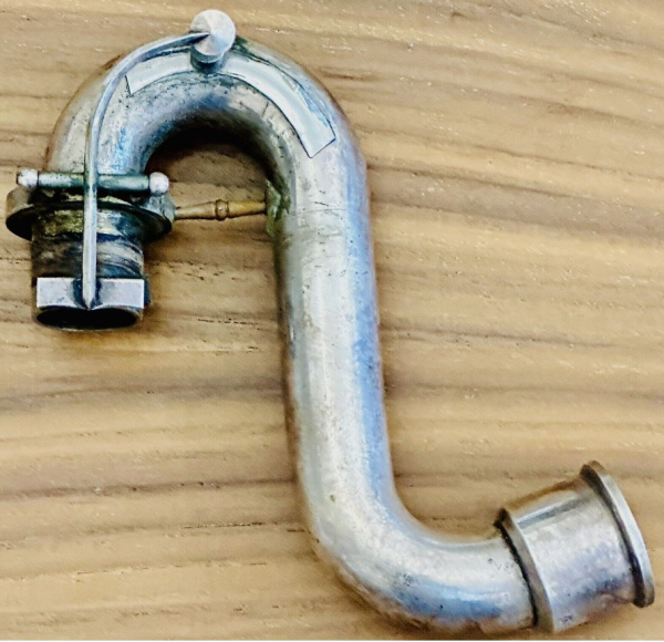

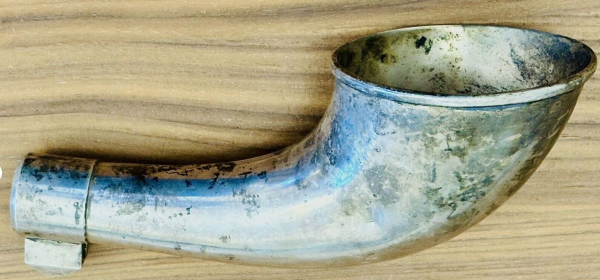

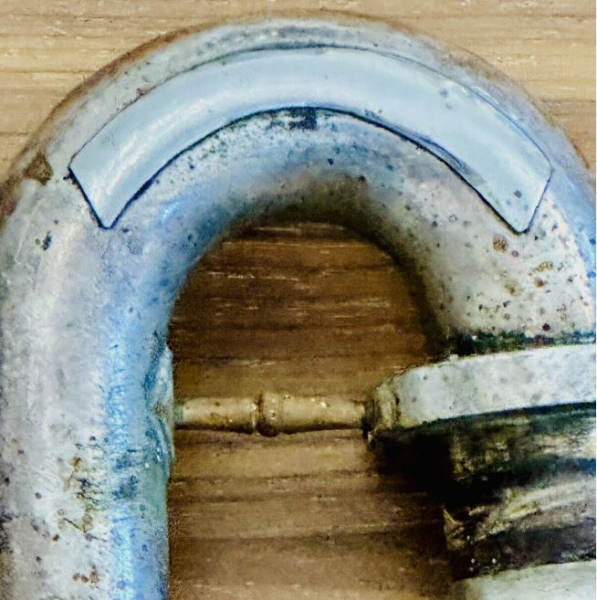

So, nun ist endlich die Generalüberholung und auch der Umbau des S-Bogens erfolgreich abgeschlossen worden.
Der S-Bogen war aufgrund des Alters prorös und wurde fachmännisch überarbeitet und versiegelt.
Nachdem der Bogen beim Kauf modifiziert war, habe ich ihn weiter verändern lassen.
Nunmehr habe ich den Bogen in der Mitte abschneiden lassen und ihn stimmbar machen lassen.
Zusätzlich habe ich jetzt zwei Halbbögen anfertigen lassen.
Der eine Halbbogen verfügt über zwei Adapter. Mit diesen Adaptern kann man sowohl enge Bassklarinettenmundstücke von Zinner, als auch Gleichweit, Wurlitzer, F.A. Uebel.... nutzen.
Der zweite Halbbogen wurde für das originale G. R. Uebel Mundstück gebaut.
Die Generalüberholung wurde durch Oliver Dier / Passau gemacht.
Die Sanierung bzw. die Erweiterung des S-Bogens hat die Fa. Leitner & Kraus / Neustadt a. d. Aisch durchgeführt.
VG
Swingtime

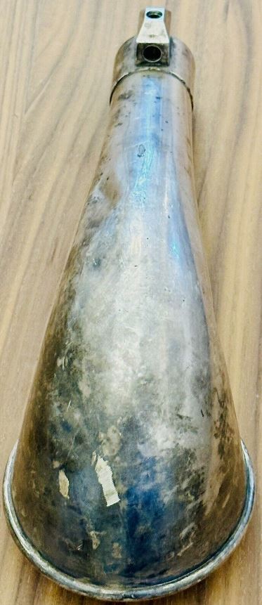

Bilder Teil 2

Beiträge: 738
Hallo Swingtime,
sehr beeindruckendes Ergebnis - herzlichen Glückwunsch dazu.
Was ich hochinteressant finde, ist die Lösung für den S-Bogen und das Mundstück. Man könnte quasi ein Saxophonmundstück aufschieben. Welches Mundstück nutzt du dafür? Ich sehe die GRU Signatur. Wie funktionieren für dich die originalen und die "neuen" Bassklarinettenmundstücke mit beiden Adaptern?
Eine GRU Holz-Bassklarinette aus dem Jahre 1957 zeigte dasselbe Problem: Die Hülse vom S-Bogen passte nicht zu den heute erhältlichen Bassklarinettenmundstücken. Siehe Foto.
Wenn ich versuche, die originalen (geometrisch passenden) Mundstücke (Wurlitzer, FAU, GRU ...) zu spielen, verliert so ein Instrument aus meiner Sicht an Klang und an Volumen. Bleibt nur eine Mundstück-Sonderanfertigung mit schmalem Zapfen und größerer Bahn.
