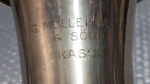

hier haben wir noch ein Mollenhauer Kassel
https://www.ebay.de/itm/60s-MOLLENHAUER ... =R40&rt=nc
tolle gravur.
mehr später...
tolle gravur.
mehr später...

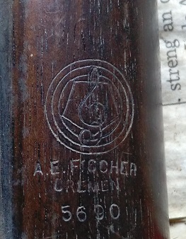

das ist ein netter zug - bringt uns vielleicht alle weiter.papadoc hat geschrieben: Für die Identifikation des Bildes habe ich mich an jemanden gewandt, der sich seit Jahren mit Innungszeichen etc. beschäftigt. Mal sehen, ob da etwas zu erfahren ist, oder ob es sich "nur" um ein nettes Design von Mollenhauer handelt.
das mir bekannte suche ich mal raus....wenn ich es dann finde.
na das ging schon schnell, bei kiste 36 lag sie drinn eine Fischer Quer in C
und ich meine das ist das meisterzeichen des "reiches"
also der schlüssel und das vieleck/kreis.
- Logo Meistermarke.jpg (49.33 KiB) 14461 mal betrachtet

intune hat geschrieben: na das ging schon schnell, bei kiste 36 lag sie drinn eine Fischer Quer in C
Der Stempel (kreisförmiges Muster mit einem Violinschlüssel) weist eindeutig in die Zeit nach 1933: Es handelt sich um das Reichs-Ursprungszeichen, welches auf das alte Zeichen der Markneukirchner Blasinstrumentenmacher-Gesellschaft aus dem 19. Jh. zurückgehen soll.
Herr Weller schrieb hier mal an anderer Stelle:
Das sog. Reichs-Ursprungszeichen hat sich in verschiedenen Werkstätten als Schlag- oder Brandstempel erhalten. Verwendung fand es im Dritten Reich. Über die Hintergründe gibt es aber nur wenige mündliche Informationen. In den Katalogen einiger Hersteller ist es auch abgebildet. Es sollte alle derart gekennzeichneten Instrumente als rein deutsche Erzeugnisse ausweisen. Offenbar wurde davon aber nicht systematisch und konsequent Gebrauch gemacht. Ich glaube auch nicht, dass seine Verwendung bereits 1933 begann. 1934 scheint mit glaubhafter, zumal da die Reorganisation des Innungswesens erfolgte, die vielleicht auch über das gemeinsame Zeichen deutlich werden sollte.
LG, Gabi
