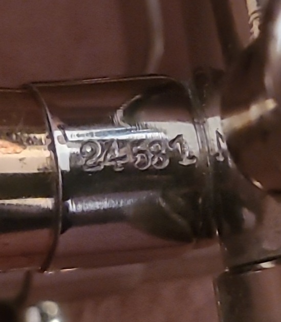

Ist über die Seriennummer, die ich bei meiner Anfrage nicht auf Anhieb am Instrument auffinden konnte, eine nähere zeitliche Zuordung möglich?
Oder gar, wer diese Hoch-C ursprünglich erworben hat?
Seriennummer auf der Trompete, am Schallbecheranstoss : 24581

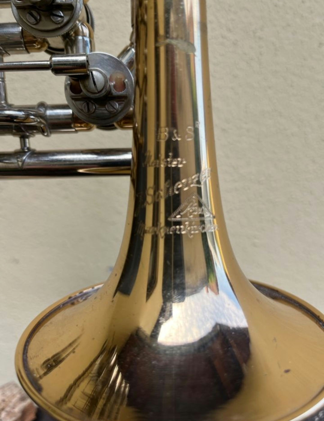

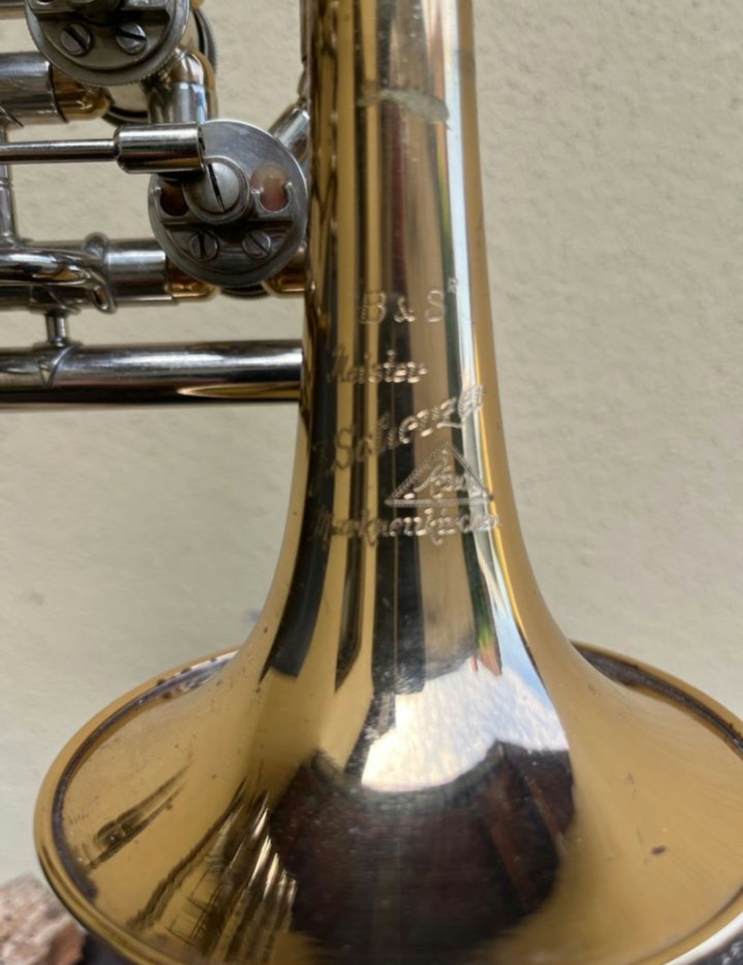

Hallo Andreas,
diese hoch-C wurde im November 1986 ausgeliefert. Sie durchlief auch die Prüfung zum Künstler-Instrument, scheint aber wohl nicht als solches gekennzeichnet zu sein? Zumindest sieht man auf der Gravur nichts dergleichen von besagtem "K". Findet sich vielleicht an einer anderen Stelle (evtl. in der Druckwerkleiste) doch noch dieses Zeichen?
Ja, auch per PN bin ich erreichbar.

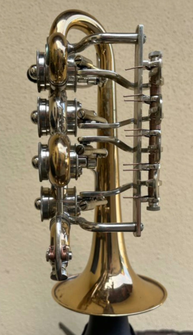

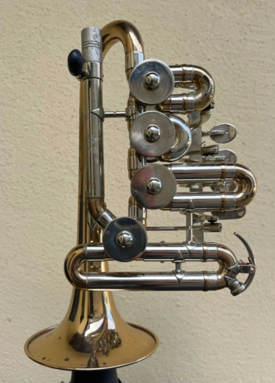

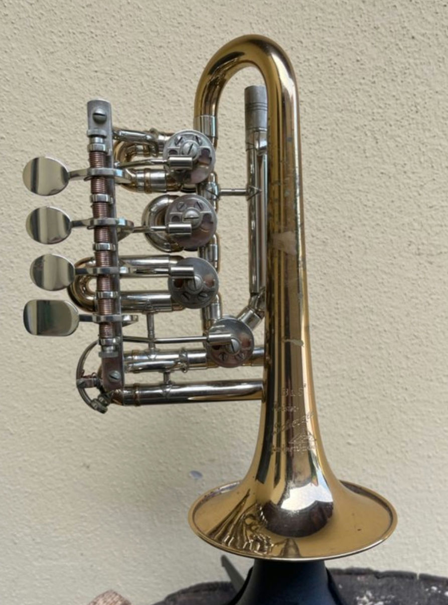

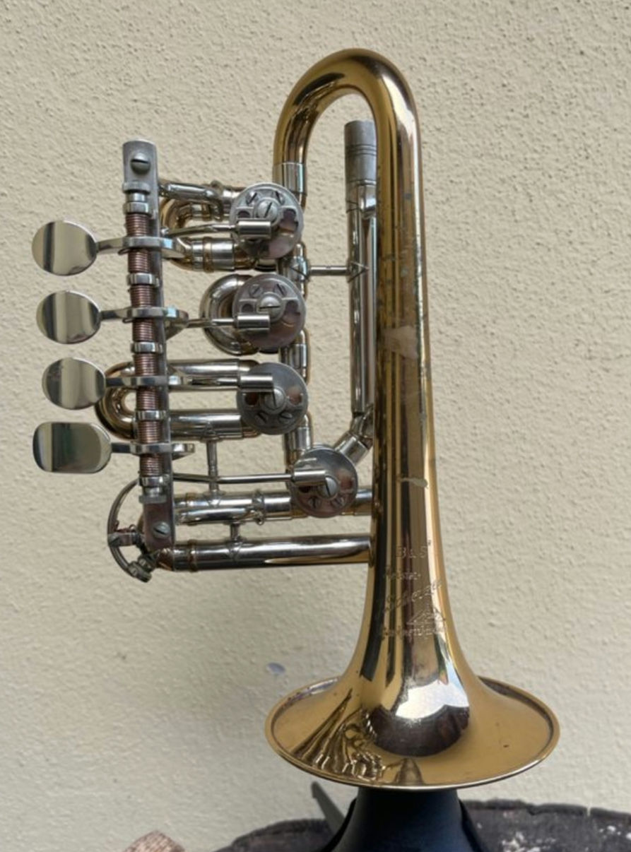

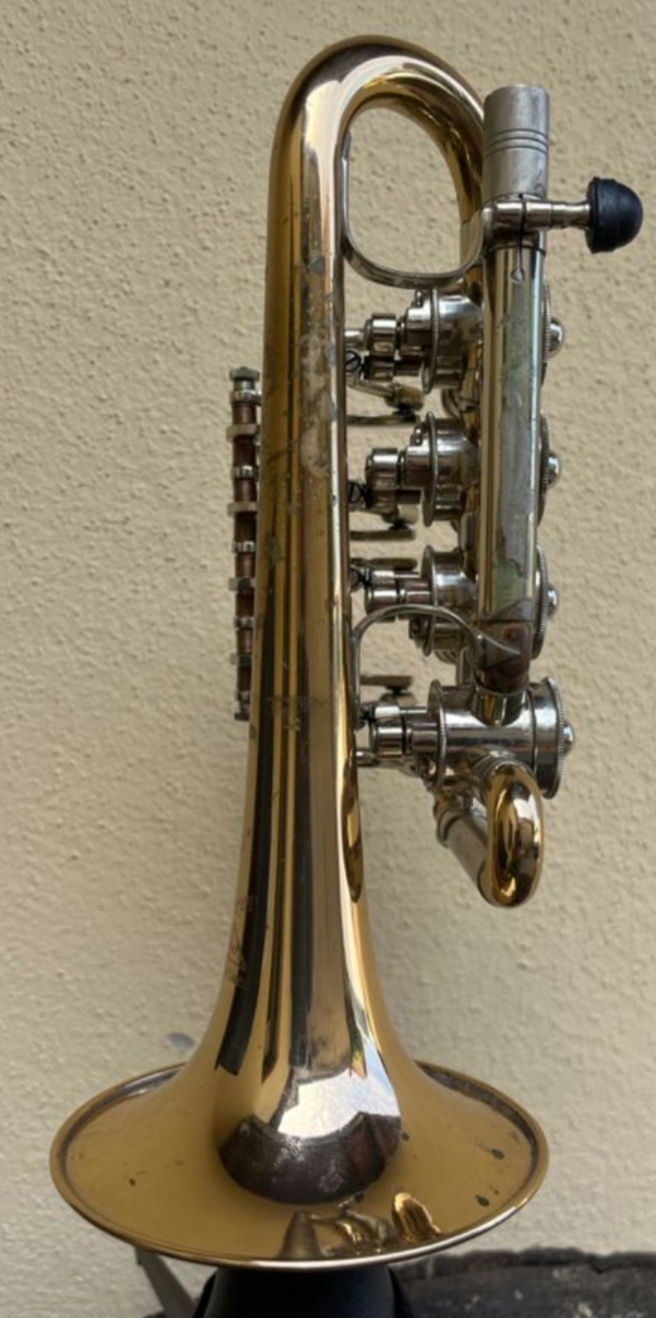

erneut ein herzliches Dankeschön für ihre Rückmeldung und die Informationen!
Leider erbrachte die nochmalige, detaillierte Ansicht keine Gravur des besagten
Buchstaben "K" (Künstlerinstrument) zu Tage.
Dennoch habe ich den Verdacht, diese Hoch-C
und die zeitgleich von mir erworbene Es-Trompete mit einer Gravur "K", besprochen hier vor kurzem in einem anderen Beitrag im Forum, könnten von dem gleichen Künstler/Trompeter/Besitzer erworben worden sein oder gehört haben.
Die Ausführung der beiden Trompeten weisen gemeinsame Merkmale auf, die mir so bisher an keiner anderen Meister Scherzer im Zusammenhang aufgefallen sind.
Die Anstöße aus Goldmessing an allen Zügen, der Neusilberflachdraht anstelle Zugring oder Zugknopf auf den Zügen 1 und 3, und die Kombination an den Druckwerken mit beidseitig verbauten Kugelgelenken anstelle von Kreuzgelenken...
Eventuell können Sie mir dazu noch etwas berichten?
Mit freundlichen Grüßen!
Andreas
PN mit Detailaufnahmen folgt...
