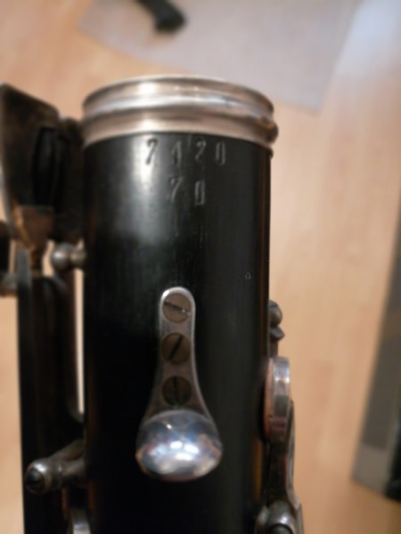

ein befreundeter Klarinettist besitzt eine alte A-Klarinette von G. Rudolf Uebel.
Auf der Rückseite des Unterstücks finden sich folgende Zahlen:
7420
Und darunter steht die Zahl 70.
Baulich und von der Anordnung der Klappen ähnelt sie sehr stark der F.A. Uebel 635.
Kann mir jemand etwas zum Baujahr bzw. zum Modelltypen etwas sagen?

Anbei noch das Bild der Seriennummer.

Hallo Swingtime,
zur Datierung und den den Uebel-Seriennummern habe ich hier vor etlichen Jahren einiges zusammengefasst.
http://www.museum-markneukirchen.de/for ... +Uebel+621
Eine analoge Frage ist hier beantwortet, das ist aber schon fast 10 Jahre her:
viewtopic.php?p=9937#p9937
Noch kurz zum aktuellen Instrumente: 1974 wäre nach aktueller Lesart das Baujahr, dort dann das 20. Instrument. Der Typ 70 war schon in den 1950er Jahren das Spitzenmodell von GRU, welches mit seinen patentierten Mechanik-Verbesserungen ausgestattet war.
Enrico
Beiträge: 736
Re: Herstellungsjahr und Modelltyp einer A-Klarinette von G. Rudolf Uebel
swingtime hat geschrieben: ↑
Mo 01. Mai 2023, 7:08
7420
Guten Morgen,
ich tippe darauf, dass es sich um 7120 und somit das Jahr 1971 handelt.
Die Ziffer 4 trägt normalerweise bei GRU einen tief angeordneten Querstrich.
