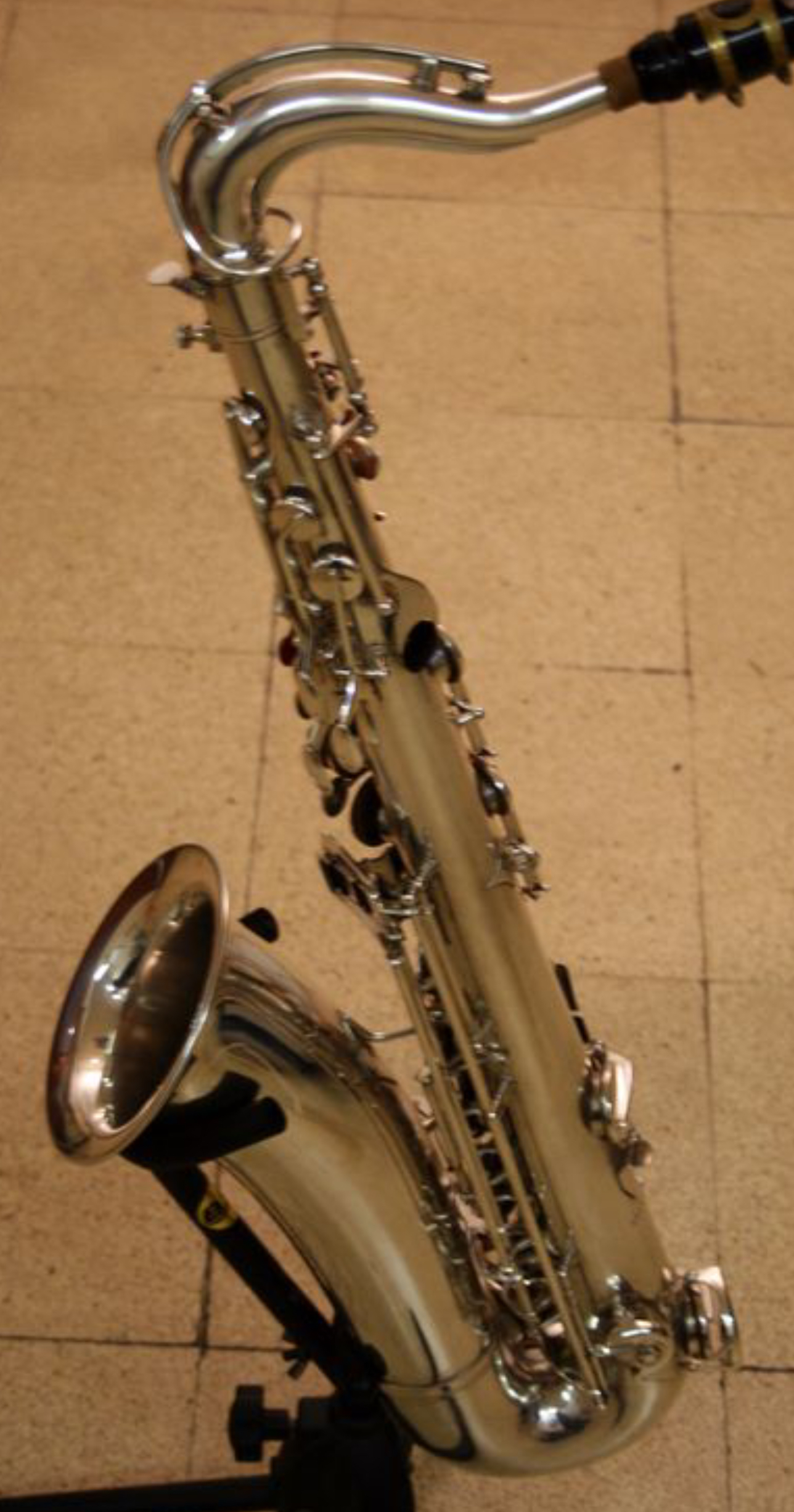

Vielen Dank für die schnelle Antwort, leider habe ich nur die Fotos der Internetseite (siehe unten).
Für mich ähnelt es sehr den „blue label“ Modellen (einfach dass das Label am Sax fehlt) und dann wäre es natürlich deutlich jünger?

nein, das ist definitiv kein "blue label".
Es scheint ein Weltklang zu sein, das ab der 2. Hälfte der 60er gebaut worden ist. Dann aber viele Jahre in diesem Stil.
Die Fotos sind leider zu unscharf zur Erkennung von Details. Nenne mir bitte die Seriennummer, dann kann ich auch das "Geburtsjahr" halbwegs bestimmen. Wie angedeutet - 1955 liegt komplett daneben.
ACHTUNG: die Verstärkung des S-Bogens sieht mir nicht original aus. Sollte der ganze S-Bogen nicht original sein, wäre ein möglicher Kauf stark zu überdenken (Intonation).
Ein Bild der Trichtergravur wäre auch noch interessant.

Re: B&S Tenorsaxophon „Bähner“ von 1955
OK, hier mein "best guess":
Seriennummer 27000 +/- 4000
Weltklang, gebaut zwischen 1967 und 1976
Hergestellt als Stencil für Bähnner (den ich nicht kenne).
Ich persönlich bin von den Weltklängern mit gebördelten Tonlöchern begeistert. Dieses hat gerade Tonlöcher. Aber das ist eher Geschmackssache.
Was mich wundert: keine Angabe der Seriennummer und eine konkrete Baujahrangabe, die falsch ist.
Also: vor Kauf am besten anspielen. Wenn Du die Seriennummer hast, wäre es nett, wenn Du diese der Vollständigkeit nochmal posten würdest. Dann weiß ich auch, ob ich mich korrigieren muss, oder meine Einschätzungen korrekt waren.

der s-bogen ist sehr "nieder" gezogen. das befremdet mich etwas.
Bähner kenne ich ebenfalls nicht .
steht da nicht Bähnner drauf?

Kleine Ergänzung:
Ich muss mich korrigieren - die Verstärkung vom S-Bogen ist doch original!
Diese gab es sporadisch - normalerweise war eine Pressteil-Verstärkung verlötet.
Warum es 2 Designs gab, erschließt sich mir nicht.
Die vorliegende Verstärkung war deutlich steifer, als die Standard-Verstärkung (Pressteil).
