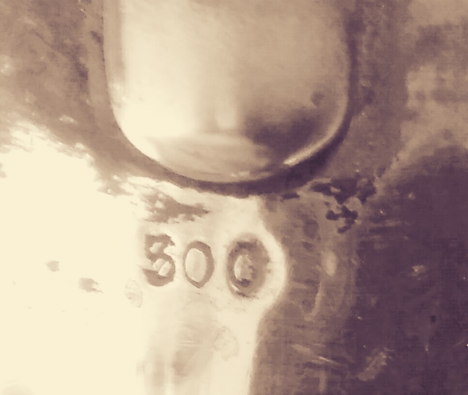

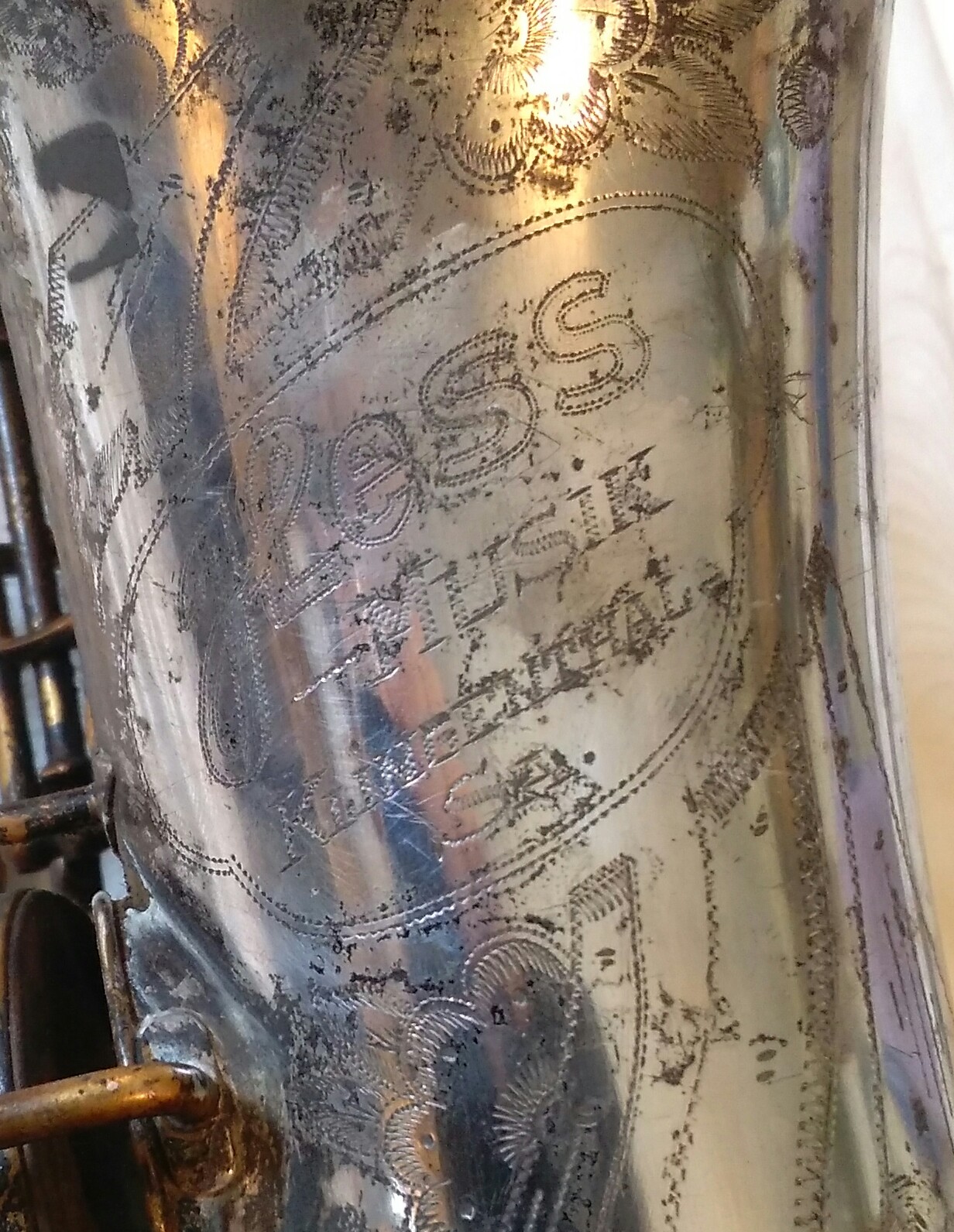

Re: Baujahr Alt-Saxophon Hess Klingenthal
ein hess ist zugelaufen,
schrecklicher zustand, sieht aus wie schon im schrott begraben A B E R interessant.
eindeutig vor 45 gebaut, trägt die nummer 500 unter dem daumenhalter, versilbert wie ein italiener: glänzend (billig in der optik) mit stimmhalter/schraube am s-bogen.
werden fotos benötigt?
wieder einmal die frage hat HESS SELBST gebaut.
die gravur entspricht in etwa adler (Eterna), von links nach rechts leicht schräg, nicht aufwändig (langweilig)
mit neuem Akku geht vieles besser.

Also, ist nicht viel, was ich Neues beitragen könnte. Siehe auch meine vorherigen Posts dazu.
Klar ist, dass sich dieses Saxophon in die kleine Reihe von Hess Musik Saxophonen einreiht.
Und die Seriennummer müsste 300 sein, nicht 500.
Ich tippe bei dem guten Stück auch auf ein Vorkriegs-Instrument. Baujahr zwischen 1938 und 1945.

Nachsatz: warum denn "eindeutig" vor 1945 gebaut?
eine gravur nach 1945 dürfte unwahrscheinlich sein, ob reste aufgebraucht wurden unter nachkriegswehen im späteren DDR gebiet?
ich hatte mehrere leute wegen der seriennummer bemüht, hier nun zwei aufnahmen mit fotoshop variiert.
was ist es ?
300 oder 500
und ganz abwegig: ist es eine typennummer eventuell?

Noch zwei finale Bemerkungen:
* Aus meiner Sicht lautet die Seriennummer eindeutig - also unzweifelhaft - 300. Wie oben bereits geschrieben. Keine Modell-Nummer.
* Du schreibst "eindeutig vor 45 gebaut". Als Erklärung dann "eine gravur nach 1945 dürfte unwahrscheinlich sein". Eindeutig ist eindeutig und nicht wahrscheinlich.
