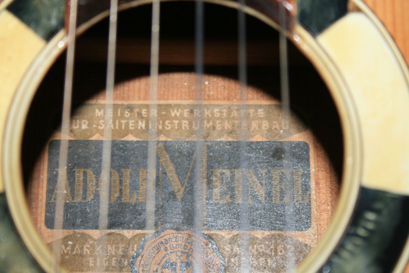

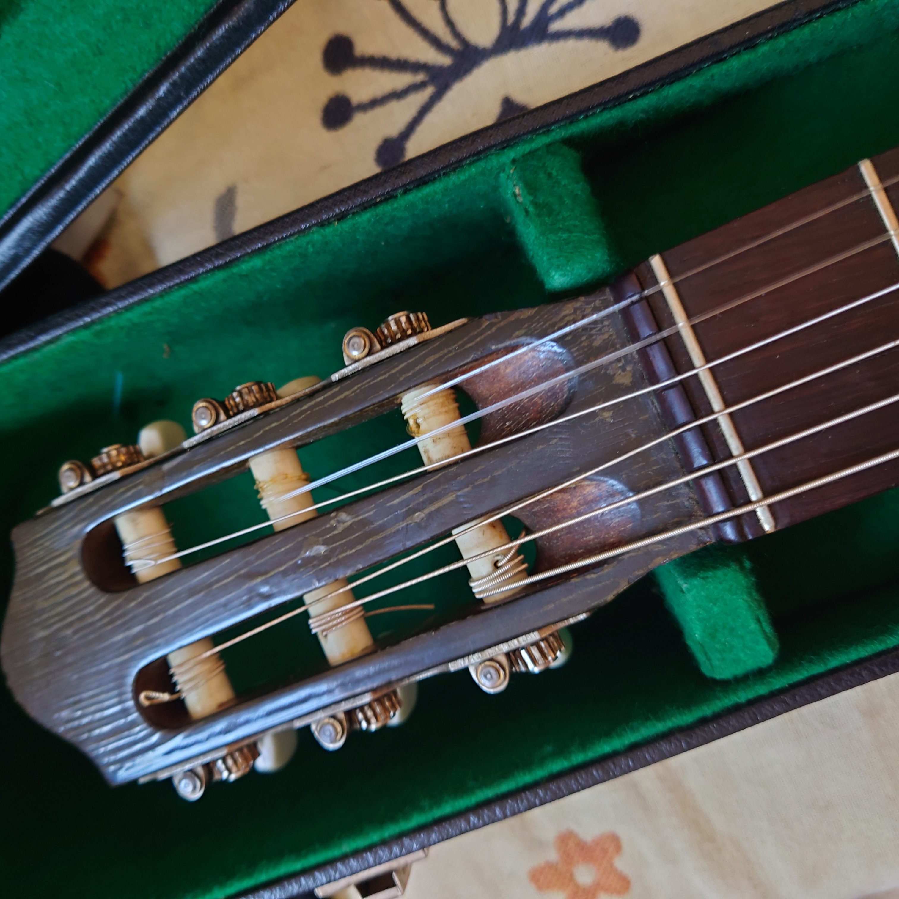

Hallo liebes Forum,
ich habe mich hier angemeldet, weil ich kürzlich eine sehr schöne und toll klingende Adolf Meinel Gitarre erworben habe, und mich natürlich brennend interessiert, mehr über das Instrument zu erfahren. Würde mich sehr freuen, wenn mir hier jemand weiterhelfen könnte. Vor allem interessiert mich das Alter.
Es handelt sich um eine eher "einfache" Gitarre, angeblich aus den 50ern, mit feiner Fichtendecke, Korpus aus Ahorn, einfache, unfurnierte Kopfplatte 49-50mm breiter Hals. Mit Original-Koffer. Besonders interessant das Logo, ich konnte im Internet nichts vergleichbares finden.
Bei Interesse lade ich natürlich gerne noch mehr Fotos hoch.
Auch weitergehende Informationen über Adolf Meinel und seine Gitarren würden mich interessieren. Die sind im Netz leider auch nur sehr spärlich zu finden.
Bin für jeden Hinweis dankbar!

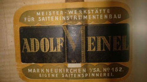

Hallo Tobo, ich hatte auch mal eine sehr gute A. Meinel Gitarre von 1982. Meines Wissens hatte er drei Klebezettel in unterschiedlicher Zeit seines Schaffens. (s. Anhang). Vom Typ und vom Zettel würde ich sagen: 1950 -1960, vielleicht auch früher, die Adresse ist nicht die typische DDR-Adresse. Aber Du kannst Dich auch an seine Tochter Ulrike wenden, die noch immer aktiv als Instrumentenbauerin in Markneukirchen tätig ist. Ihre Adresse bekommst Du übers Internet raus....
Beste Grüße
Micha

Hallo Tobo und Micha,
ich habe mit Ulrike Meinel gesprochen.
Sie sagt, die Gitarre wurde ca. Ende der 30er oder in 1940er Jahren gebaut.
Viele Grüße, auch von Ulrike
Udo aus der Streicherecke

Ist sie wirklich so "klein" (sieht nicht danach aus) oder ist einfach nur das Griffbrett etwas schmaler?
Udo Kretzschmann hat geschrieben:
Do 15. Jan 2026, 8:53
dafür ist sie aber wohl zu gut gearbeitet, oder?
Vermute ich auch. Ich würde hier erstmal eine ganz normale, ordentlich gute Gitarre sehen, für Haus- und Kammermusik, vielleicht für das Ensemble.

Also sie ist nur minimal kleiner (4 cm kürzer und einen Tick schmaler) als meine spanische und hat eine 640er Mensur, aber vielleicht war das damals ja auch normal?
Ansonsten denke ich aber auch eher nicht an eine "Wandervogel-Gitarre" weil sie extrem leicht gebaut ist, die Fichtendecke wirkt hochwertig, und die Bindings und Rosette sind auch nicht vom aller einfachsten. Und sie hat ja sogar einen Koffer, der original zu sein scheint.
Jetzt muss ich nur noch passende Saiten finden. Mit den Savarez New Crystal die gerade drauf sind klingt sie einfach zu "modern" ...
viele Grüße
Tobo
