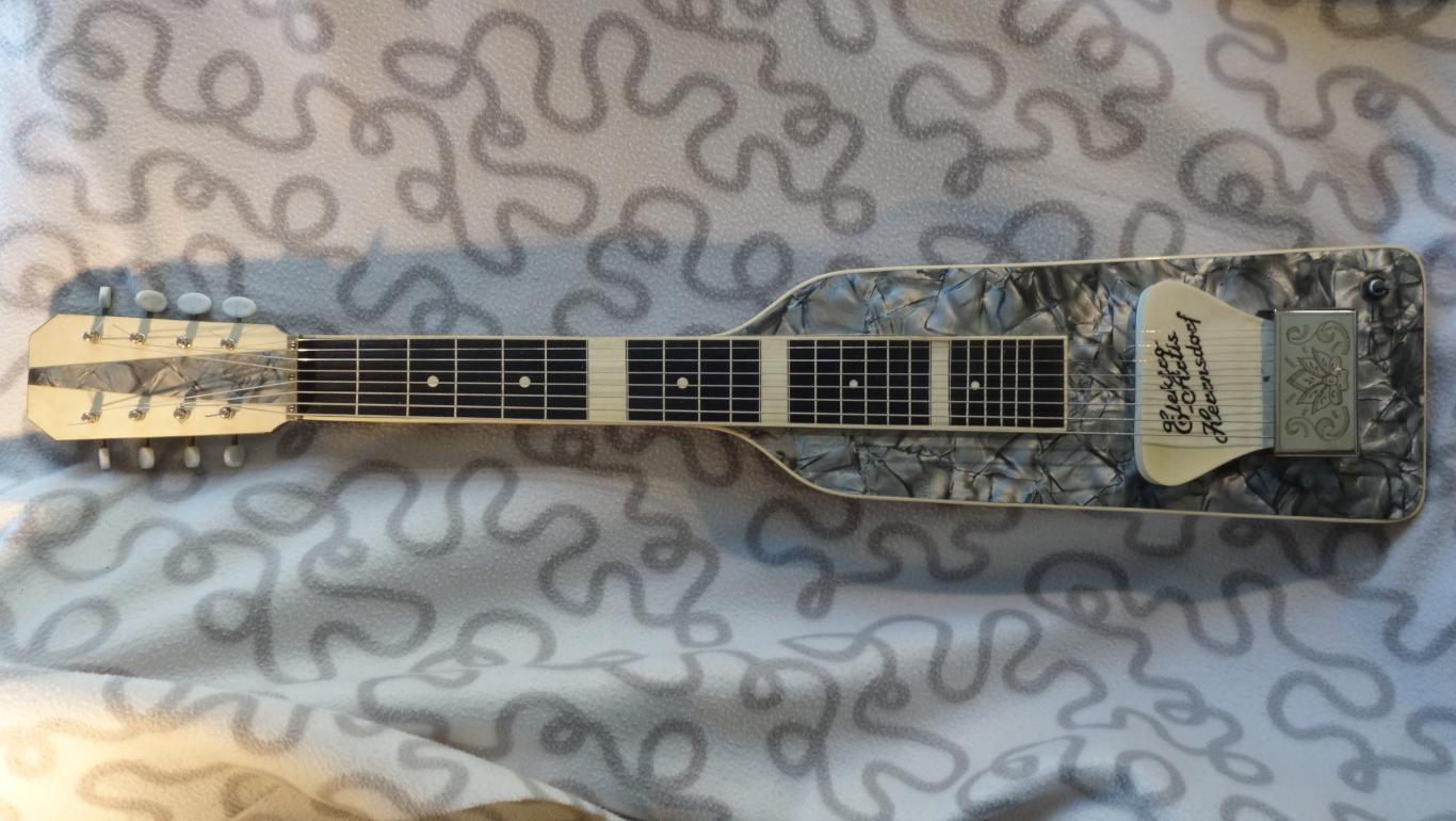

Guten Tag. Ich habe eine 8-saitige Hawaii-Gitarre mit Aufschrift "Elektro Artist Herrnsdorf" (Mensur 57.5 cm).
1. Welche Saiten benutzt man? Welche Stimmung? - Im Kaufzustand (ca. 2005, sah aus wie viele Jahre unbenutzt) waren die Saiten (in 1000tel Zoll) 54 - 45 - 35 - 28 - 18 - 20 - 17 - 15.
John Ely <http://www.hawaiiansteel.com/tunings/my_tunings.php>  empfiehlt für A6-Tuning (fis a cis e fis a cis e) 52 - 42 - 36 - 30 - 26 - 21 - 17 - 14.
Ich habe jetzt für A6 aufgezogen 46 - 42 - 36 - 30 - 26 - 22 - 17 - 13, zusammengesetzt aus zwei Sätzen E-Gitarrensaiten (Ernie Ball regular+beefy slinky)
2. Was kann man evtl. an der Hardware überarbeitenverbessern (lassen)? Das Signal scheint etwas schwach, hat wenig Höhen (?), brummt. (Tonabnehmer, Ausgangsbuchse? - nicht geschirmt)

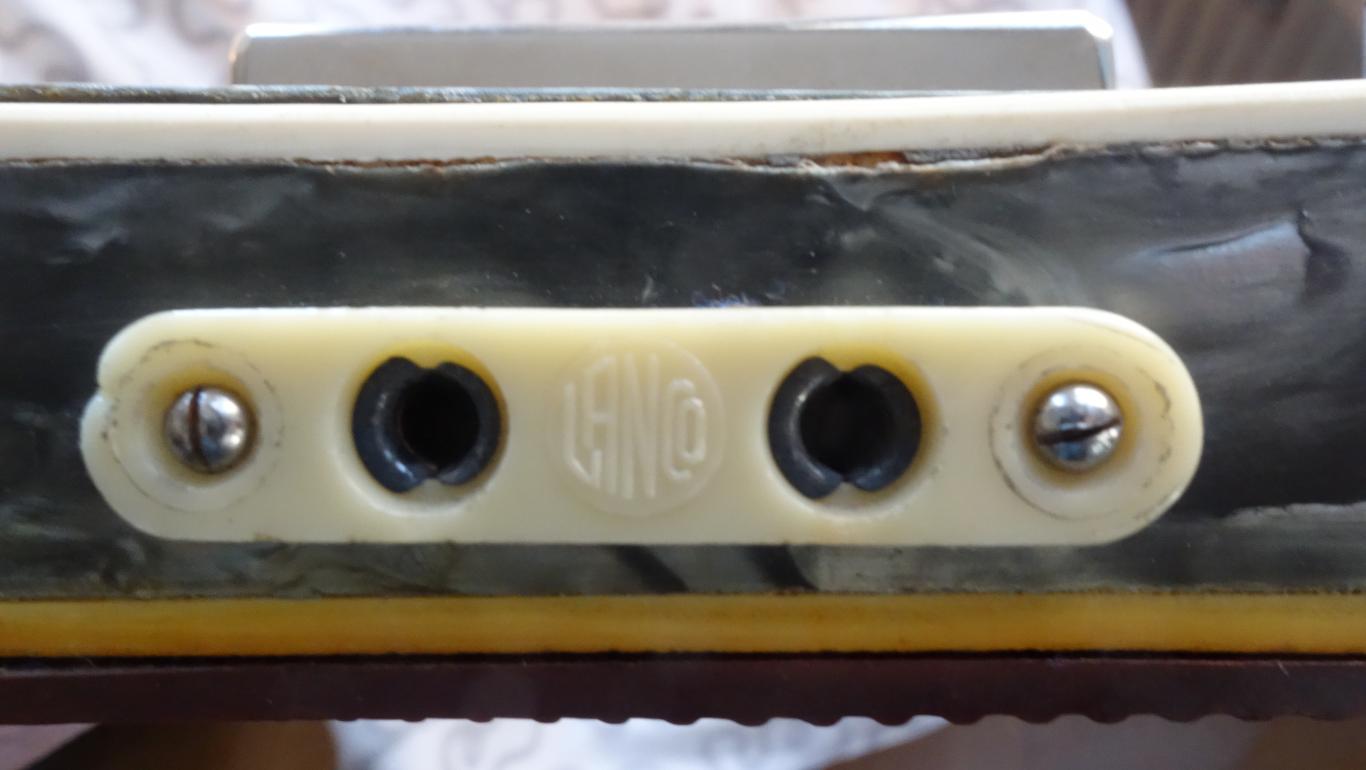

Re: Elektro Artist Lap Steel
kann mir jemand etwas über die Belegung der zwei Bananenstecker Buchsen sagen?
Ich würde gerne einen Adapter auf 6,3mm Klinke basteln.
				Dirk Wacker
- Beiträge: 205
- Wohnort: Kassel
Sind 4mm Bananenstecker, wenn es korrekt angeschlossen ist sollte auf Deinem Foto rechts Masse und links Signal sein. Für einen Adapter brauchst Du ein vieradriges Kabel, am 6.3mm Klinkenstecker einfach beide Massen und beide Signale zusammen verdrillen und an den Stecker löten - fertig.
