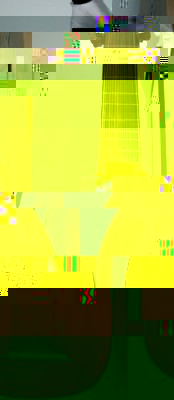

Ich habe im Anhang einige Bilder eingestellt und möchte besonders auf die Rosette verweisen. Diese ist in der Technik und vom Motiv in einem für Lauten völlig unüblichen Stil in die sehr dicke Decke gesägt worden. Möglicherweise läßt sich aber daran die Handschrift des Handwerkers erkennen. Auch die Form der verwendeten (Industrie)wirbel könnte einen Aufschluß geben.
