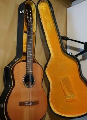

Ca. 1985 habe ich in Zittau eine Gitarre gekauft die ein paar Besonderheiten aufweist. Nicht nur das Sie im Schaufenster ausgestellt war, für DDR Verhältnisse ungewöhnlich, war auch ein Gitarrenkoffer dabei, der Preis betrug ca. 700 (DDR)Mark. Einige bauliche Besonderheiten weist sie auch auf:

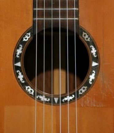

1.Das Schallloch ist mit Perlmut Intarsien besetzt, in einem Stil den ich bis jetzt nur bei Schlaggitarren von Alfred Gustav Schaufuß gefunden habe. Dieser starb aber am 04.08.1986.
2.Der Sattel läuft über einen Bundsteg und beträgt ca. 50mm also eher eine alte Bauart.
3.Boden und Zargen sind Massiv Palisander
4.Decke laut Berliner Gitarrenbauer Fichte
5.Steg Mahagoni
6.Griffbrett Palisander
7.kein Zeichen, keine Bezeichnung, keine Seriennummer

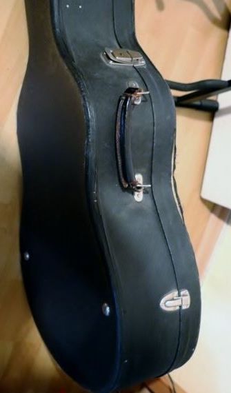

8.der Koffer hat ungewöhnlich einfache Mechaniken, aber zum abschließen
Wer hat diese Gitarre hergestellt, Gibt es ähnliche Gitarren mit diesen Intarsien?
Ich hoffe Ihr könnt mir helfen, die Geschichte dieser Gitarre herauszufinden.

Einige Merkmale sprechen für eine Musima, andere allerdings auch wieder dagegen. Wenn die Gitarre aus dem Musima Werk kam, sollte sie entweder innen am Halsstock einen Stempel haben (z.B. "06 86" oder ähnliches) oder innen um das Schallloch herum einen kleinen Aufkleber mit einer Bezeichnung + Herstellungsjahr. Wenn Du die Saiten unten hast, leuchte mal mit einer kleinen Taschenlampe durch das Schallloch in Richtung Hals, der Stempel ist leicht zu erkennen. Um unter den Schalllochkranz zu schauen benötigst Du allerdings einen Inspektionsspiegel und eine Lichtquelle, sonst wird das schwierig. Die Aufkleber lassen sich schlecht ertasten, von daher geht nur Sichtkontrolle.

Ein Teil seines Stieles ähneln sich stark mit den Perlutheinlegen um das Schallloch meiner Gitarre. Es ist einiges sonderbar. Der Musikladen und Verkäufer in Zittau existiert noch , er kann sich leider nicht erinnern, allerdings sind Fotos von meiner Gitarre zu ihm auf dem Weg.

Wenn überhaupt nichts in der Gitarre an Stempeln und Aufklebern vorhanden ist, spricht das eher gegen eine Gitarre aus der Musima Fabrik, zumindest ist mir noch keine auf den OP-Tisch gekommen, in der gar nichts zu finden war. Ich wüsste schon, wen man zu dem Thema befragen kann, auch zum Kapitel Schaufuß und QC bei der Musima, leider befindet sich diese Person aktuell auf Wandertour im Himalaya Gebirge (kein Scherz !) und ich habe seit gut 2 Wochen nichts mehr von ihm gehört .... was mich bei den aktuellen Nachrichten aus diesem Gebiet ehrlich gesagt nicht wirklich fröhlich stimmt

Die Perlmutter-Einlagen fallen insofern auf, da stilistisch sehr unterschiedliche Motive/Blüten/Ranken kombiniert sind.
