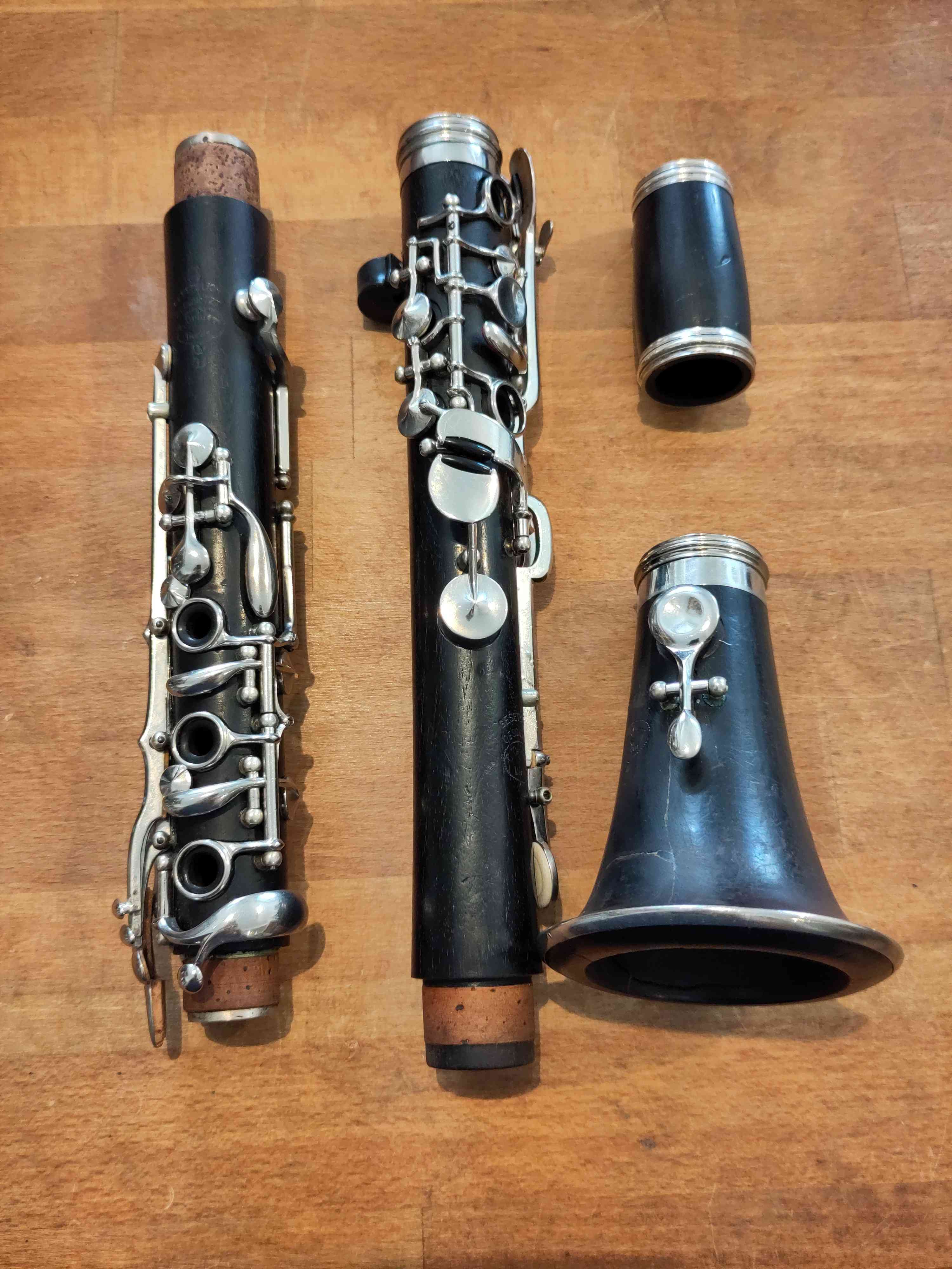

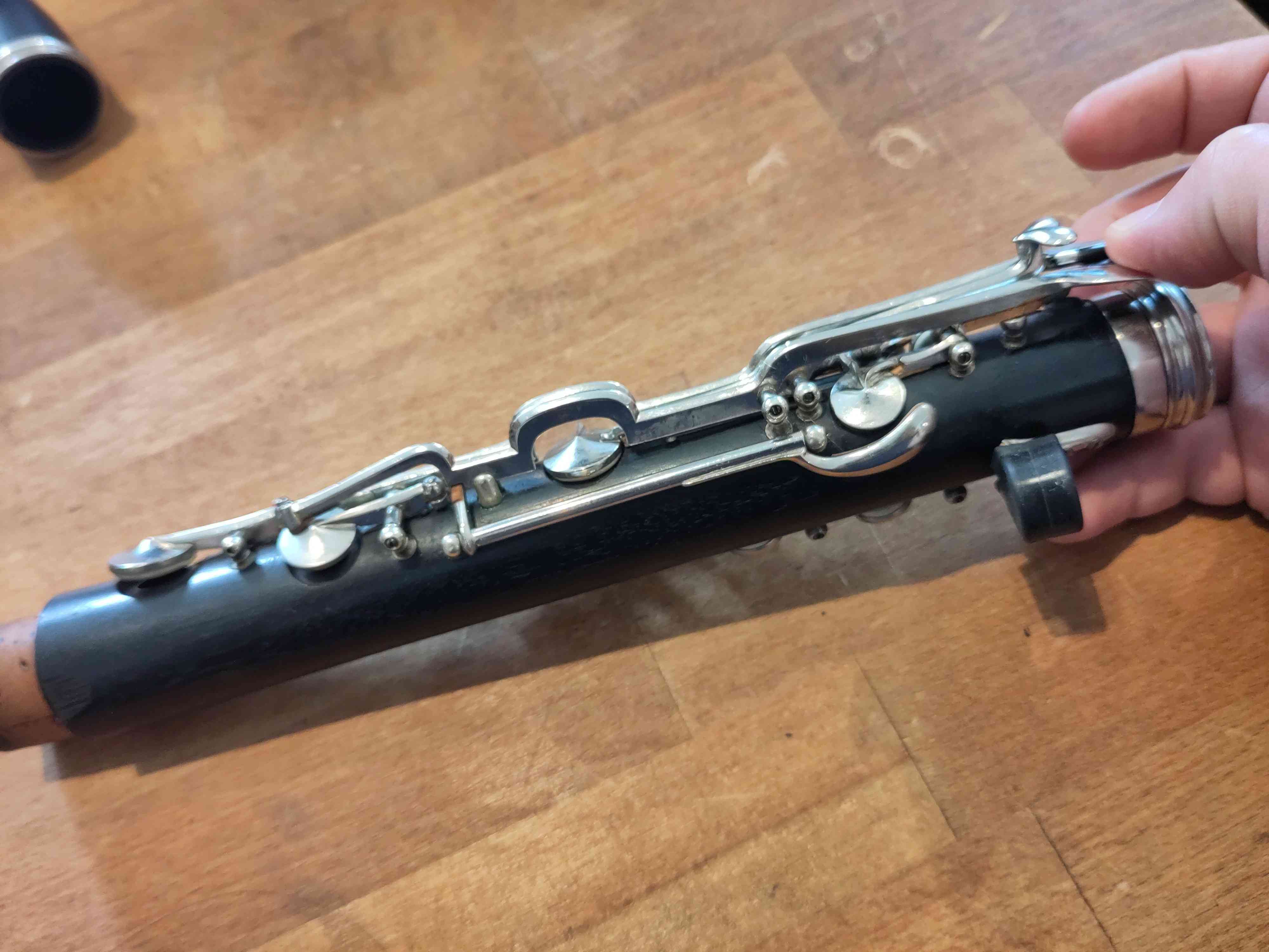

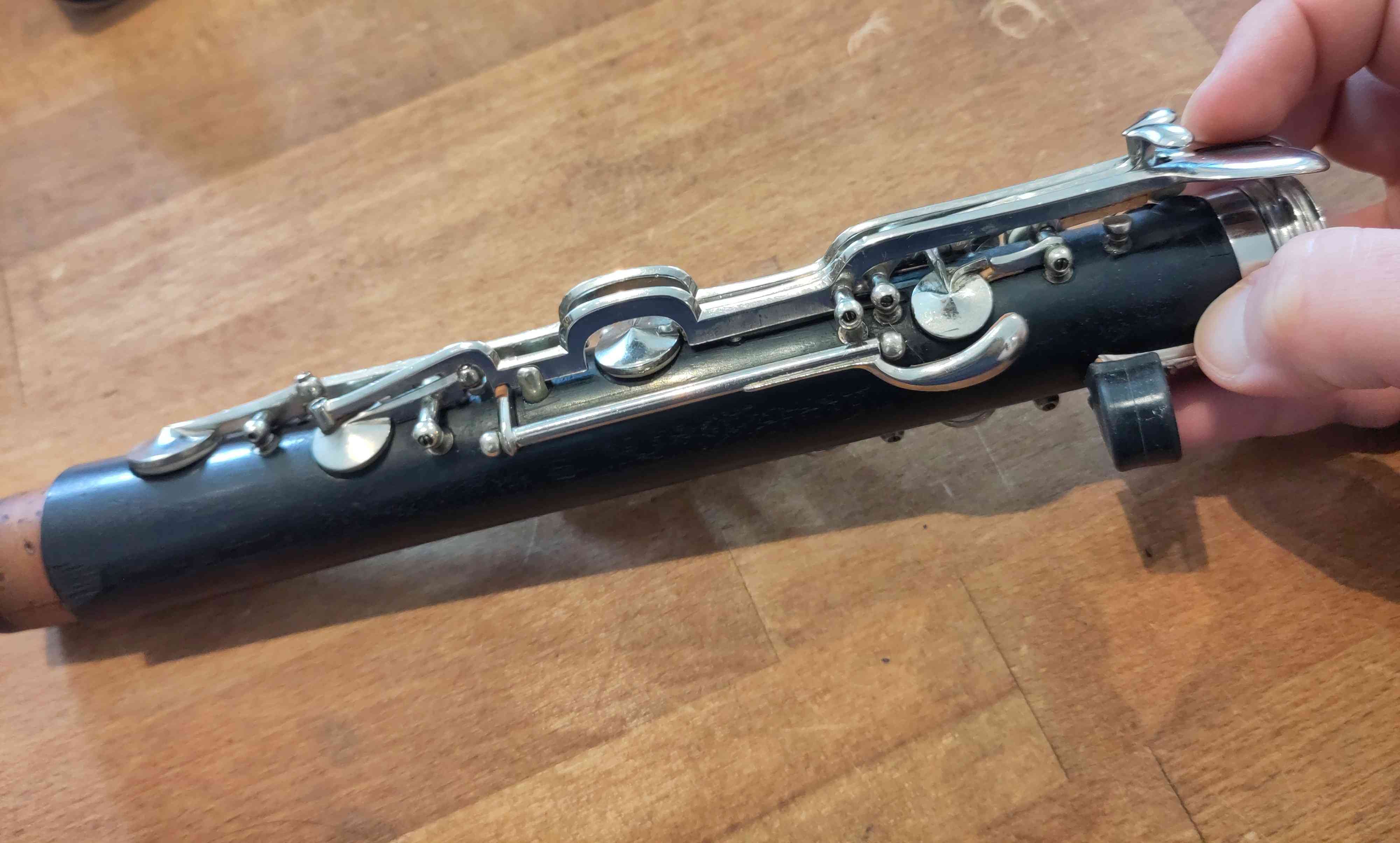

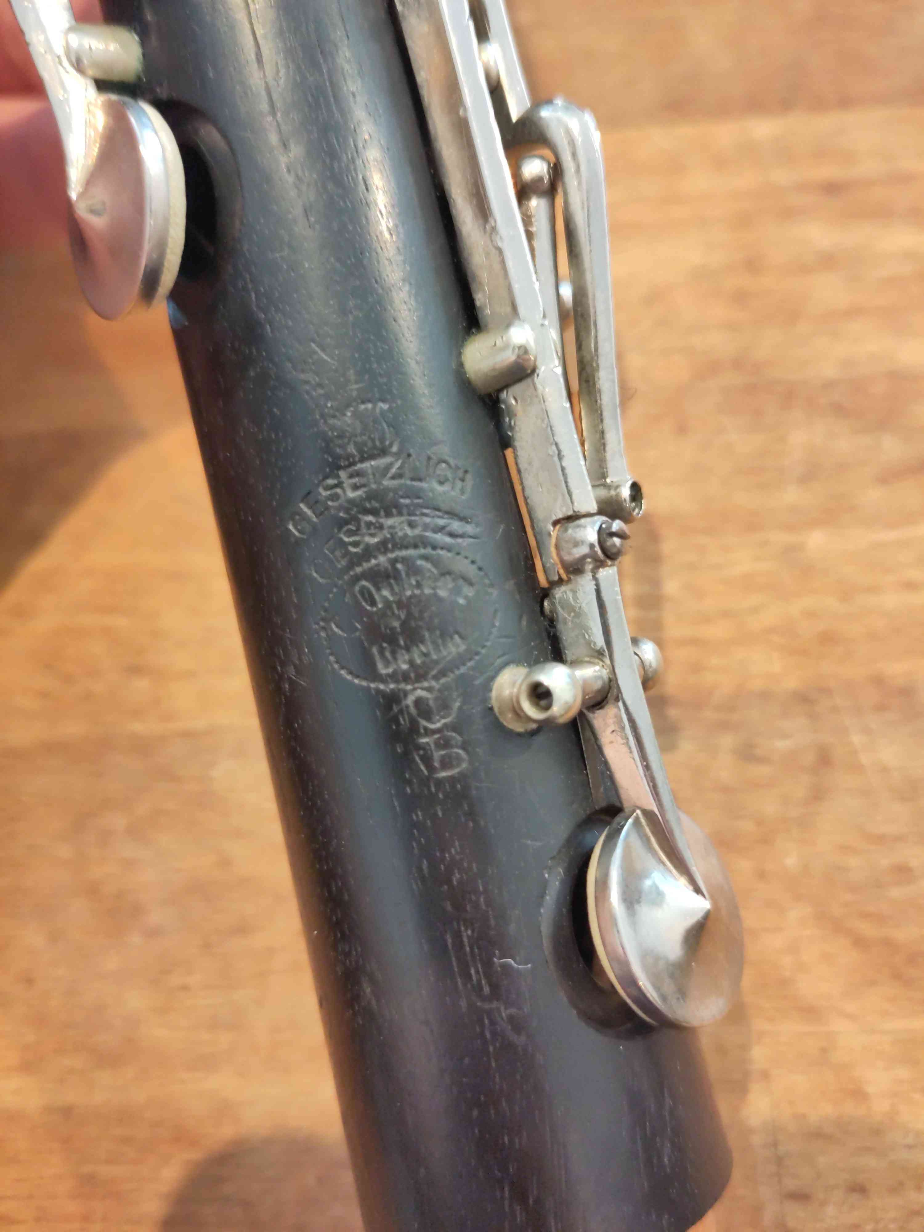

wir haben aktuell eine Klarinette von Oskar Oehler von einem Kunden bei uns und sind auf der Suche nach weiteren Informationen über das Instrument. Wir vermuten, dass es sich hier entweder um ein Modell oder einen Prototypen auf dem Weg der Entwicklung zum Voll-Oehler-System handelt oder es als Spezialanfertigung für einen Kriegsversehrten gebaut wurde. Besonders das Unterstück weist hier mit den Klappen für den linken und rechten kleinen Finger ungewöhnliche mechanische Lösungen auf. So kann zum Beispiel wenn das tiefe E gegriffen wird auch das F mitgenommen werden. Das Instrument ist aber trotzdem auch mit der herkömmlichen Spielweise spielbar.
Wir wären sehr dankbar über weitere Informationen zu dem Instrument.
Bilder befinden sich im Anhang.

aus der Werkstatt von Oskar Oehler gib es neben dem heute bekannten Oehler-Modell noch viele weitere Möglichkeiten. Darüber informiert 2008 in unserem Museum erschienene Buch, s. unten.
Das Ihnen vorliegende Instrument reiht sich dort ganz gut ein. Am Unterstück gibt es schon die Oehler-Mechanik, aber auch noch den Daumenheber für den cis²-Stängel. Dieser stammt von der Bärmann-Ottensteiner-Klarinette und zeigt sehr schön, wo Oehler mit seinen Entwicklung anschloss. Damit haben Sie eine Alternative für fis/cis und gleichzeitig eine andere Option für den H-Cis-Triller.

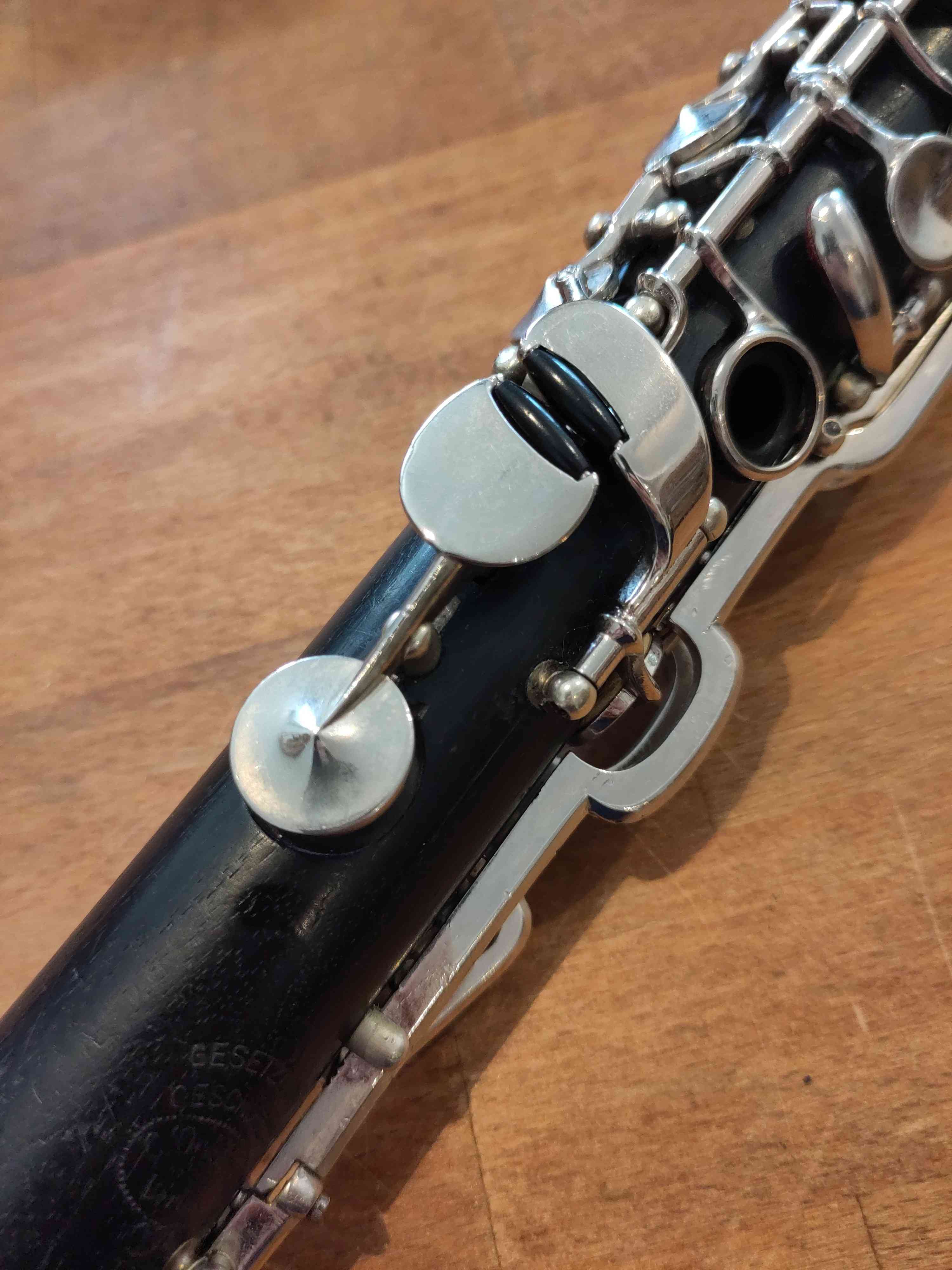

Eine wirkliche Besonderheit scheint mir die Becherklappe darzustellen, die offenbar eine spätere Ergänzung ist. Ich kann mir nur vorstellen, dass diese mit dem Knie geöffnet wurde. Vielleicht kann ihr Kunde berichten, wie das funktioniert.

Die Becherklappe hat eine spezielle Feder mit einer Art Einrastfunktion. So kann man zum Beispiel vor dem Beginn eines Stückes entscheiden, ob man es mit offener oder geschlossener Klappe spielt. Gegebenenfalls kann die Klappe auch während des Stücks in einer Spielpause geschlossen oder geöffnet werden.
