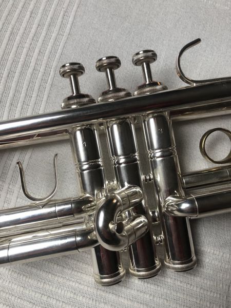

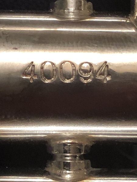

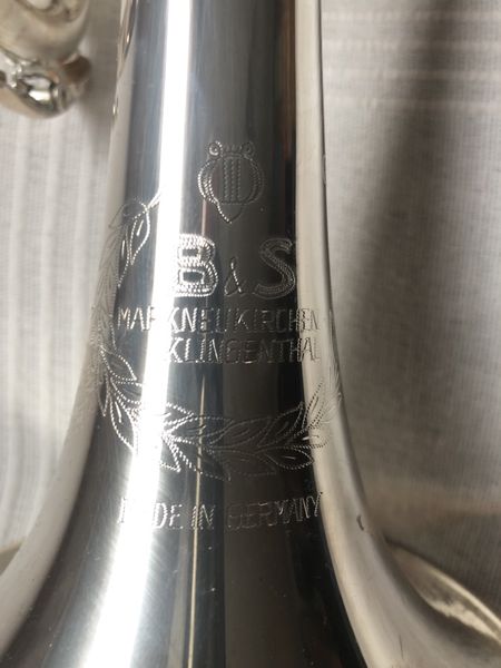

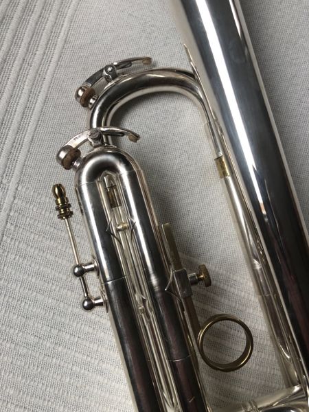

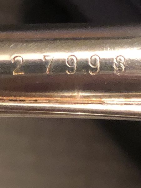

Re: Modell Bestimmung B&S Trompete
anbei Bilder von dem Instrument mit den beiden Nummern Prägungen seitlich am mittleren Pumpventil, sowie an der Unterseite des Mundstückschaftes und der "klassischen" Gravur am Schallbecher.
Vielen Dank für Ihre Bemühungen Herr Weller !!
- Beiträge: 1551
Hallo Hans-Peter,
danke für die Fotos! Es klärt sich nun ein wenig auf, leider jedoch nicht ganz.
Davon ausgehend das alle Zahlen / Seriennummer auch der Realität entsprechen, ist Ihre Trompete tatsächlich Anfang des Jahres 1969 gebaut worden. Damit schon einmal mein Glückwunsch für den tollen Erhaltungszustand! Die Maschine wurde nicht bei / von B & S gefertigt, sondern aus dem benachbarten Kraslice bezogen. Das es diesen Zukauf von Maschinen schon 1969 gab, konnte ich nicht glauben, da hatte ich bisher andere (eben auf spätere Jahre lautende) Informationen. Ein Novum für mich, ein Bausteinchen Firmengeschichte B & S kam damit für mich hinzu.
Geklärt ist damit aber noch nicht die Modellbezeichnung, welche ich heute auch nicht ermitteln kann. Die Ausführung passt mit einigen Details nicht so richtig in das übeliche Sortiment des VEB B & S. Auch, dass man ein "MADE IN GERMANY" in den Schallbecher gravierte, entspricht nicht dem Standardsortiment. Daher glaube ich, es könne sich um einen Sonderauftrag für den Export gehandelt haben, mit der Ausstattung, wie es der zahlungskräftige (Auslands-) Kunde verlangte.
Derart Extraanfertigungen finden sich dann nicht in den einshlägigen Katalogen oder Preislisten wieder. Aber ich werde, auch aus eigenem Interesse, die Recherche noch fortführen.
