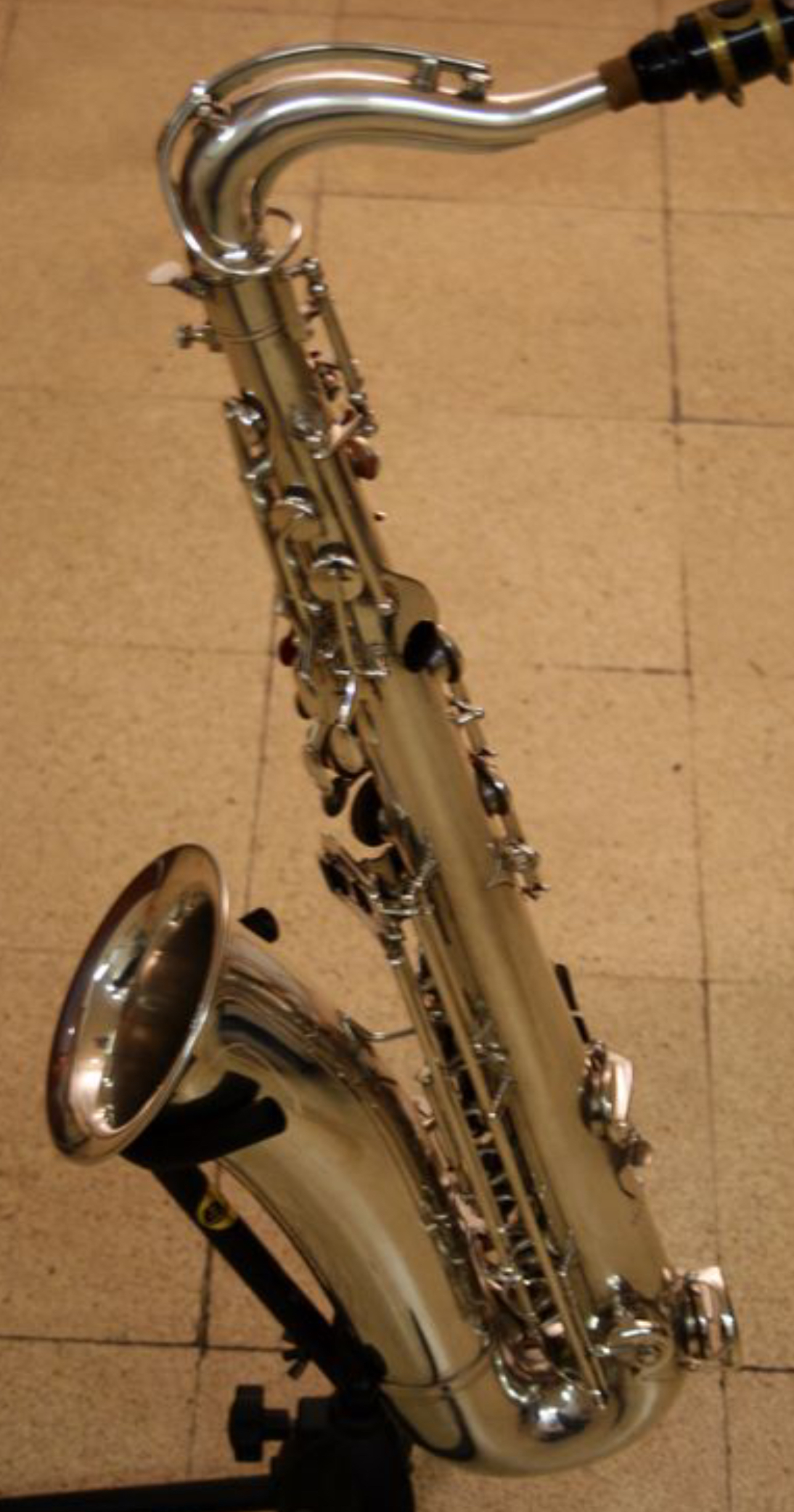

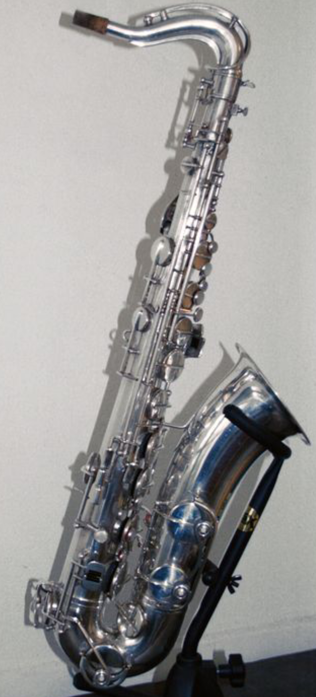

Hallo Tobi,

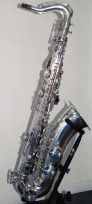

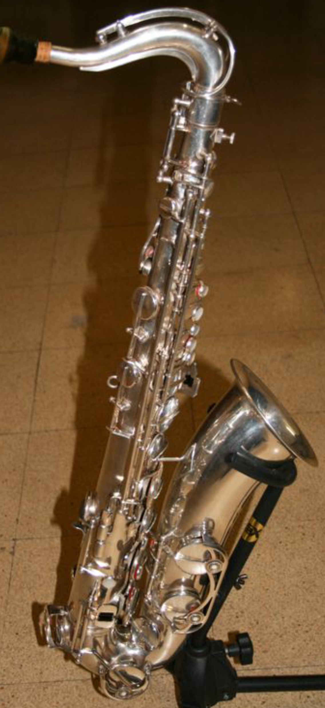

Vielen Dank für die schnelle Antwort, leider habe ich nur die Fotos der Internetseite (siehe unten).
Für mich ähnelt es sehr den „blue label“ Modellen (einfach dass das Label am Sax fehlt) und dann wäre es natürlich deutlich jünger?
Herzliche Grüße
Christian
Beiträge: 733
Re: B&S Tenorsaxophon „Bähner“ von 1955
Moin,
nein, das ist definitiv kein "blue label".
Es scheint ein Weltklang zu sein, das ab der 2. Hälfte der 60er gebaut worden ist. Dann aber viele Jahre in diesem Stil.
Die Fotos sind leider zu unscharf zur Erkennung von Details. Nenne mir bitte die Seriennummer, dann kann ich auch das "Geburtsjahr" halbwegs bestimmen. Wie angedeutet - 1955 liegt komplett daneben.
ACHTUNG: die Verstärkung des S-Bogens sieht mir nicht original aus. Sollte der ganze S-Bogen nicht original sein, wäre ein möglicher Kauf stark zu überdenken (Intonation).
Ein Bild der Trichtergravur wäre auch noch interessant.

Hallo Tobi,

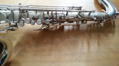

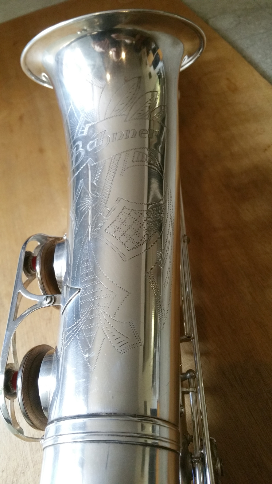

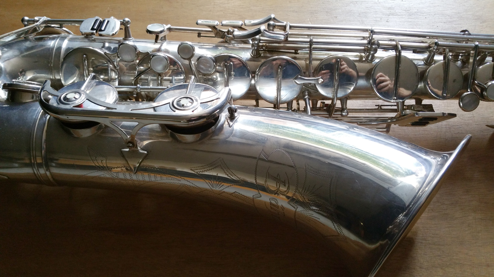

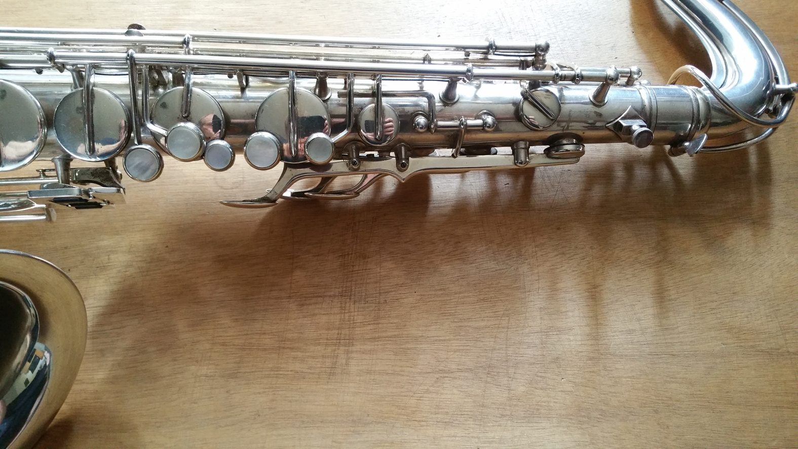

Nochmals besten Dank, ich habe jetzt auch noch drei neue Fotos erhalten (inklusive eins vom Becher).
Hilft dir das um die Marke bzw. das Alter etwas mehr einzugrenzen?
Christian
Beiträge: 733
OK, hier mein "best guess":
Seriennummer 27000 +/- 4000
Weltklang, gebaut zwischen 1967 und 1976
Hergestellt als Stencil für Bähnner (den ich nicht kenne).
Ich persönlich bin von den Weltklängern mit gebördelten Tonlöchern begeistert. Dieses hat gerade Tonlöcher. Aber das ist eher Geschmackssache.
Was mich wundert: keine Angabe der Seriennummer und eine konkrete Baujahrangabe, die falsch ist.
Also: vor Kauf am besten anspielen. Wenn Du die Seriennummer hast, wäre es nett, wenn Du diese der Vollständigkeit nochmal posten würdest. Dann weiß ich auch, ob ich mich korrigieren muss, oder meine Einschätzungen korrekt waren.
Ein gutes Händchen und
viele Grüße, Tobi.
der s-bogen ist sehr "nieder" gezogen. das befremdet mich etwas.
Bähner kenne ich ebenfalls nicht .
steht da nicht Bähnner drauf?

Kleine Ergänzung:
Ich muss mich korrigieren - die Verstärkung vom S-Bogen ist doch original!
Diese gab es sporadisch - normalerweise war eine Pressteil-Verstärkung verlötet.
Warum es 2 Designs gab, erschließt sich mir nicht.
Die vorliegende Verstärkung war deutlich steifer, als die Standard-Verstärkung (Pressteil).
hallo Tobi,
was sagst du zu dem tief "C" drücker in der formgebung
Loppi

nachfrage zu Bänner:
gibt es noch irgendwelche details an beschriftung, egal an welcher stelle des instrumentes?
Vorname, Ort, Buchstaben etc.?

Leider habe ich keine Infos mehr bekommen und mehr als dass Bähnner auf dem Becher steht habe ich leider nicht .. und werde ich wie angedeutet wohl auch nicht bekommen, sorry.
