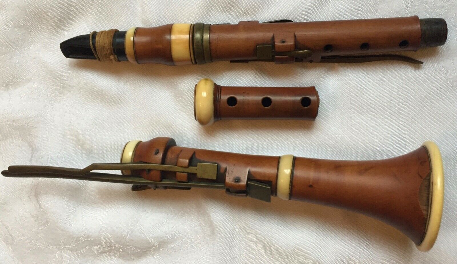

Ich habe eine alte Buchsbaum Klarinette in C von Metzler aus London auf dem Tisch.
Hier und da musste was am Holz ausgebessert werden, aber eigentlich ein Instrument in recht gutem Zustand.
Nun geht es an die Polster.
Weiss jemand wie diese damals aufgebaut waren? Ich lese im web von Filz. Dem alleine traue ich aber nicht.
Ich habe mal ein Polster entfernt und aufgeschnitten. Es wirkt wie zwei Lagen irgendeines Materials, schmantig und für mich undefinierbar, mitlerweile auch schon knochenhart. Es muss aber wohl ein Material sein, dass sich mit der Zeit durch Feuchtigkeit ausdehnt, da sich das Polster bis zu 3mm ins Tonloch ausgedehnt hat.
Ich kenne so eine Situation (Ausdehnung des Polsters ins Tonloch) von einer 19.Jhrh. Böhmklarinette mit Fischhaut/Darm auf Wollfilz.
Der nicht ausgedehnte Bereich des Polsters hat eine Dicke von 2,1 - 2,8mm
Vielleicht weiss ja jemand von euch mehr.
Habt Dank für eine Antwort,
