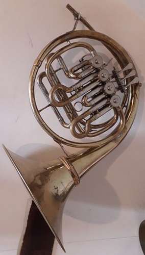

Gab es von Hoyer Hörner mit französischem System des aufsteigenden Ganztones am 3. Ventil?
Ein großes Auktionshaus zeigt zur Zeit dem Anschein nach ein solches Horn:
https://www.ebay.de/itm/Waldhorn-Hans-H ... SwJixc6-SN

Hallo dszy,
in Serie gab es keine Hoyer-Hörner mit französischer Griffweise / französischem System. Es wurde in keinem mir bekannten Katalog, Prospekt oder Preisliste angeboten oder gar abgebildet. Sehr wohl aber gab es Lieferungen und Handelsbeziehungen nach Frankreich, wo diese Sonderwünsche erfüllt wurden.
Interessant wäre es natürlich die Seriennummer besagten Instruments herauszufinden, leider ist diese weder durch Bild noch durch Text in der Auktion angegeben.

Nur zur verfolständigung dieses Fadens noch die erfragte Serien Nummer:
126036 M
126036 M

Hallo dszy,
danke für die Übermittlung der Seriennummer! Ich hatte einst auch nachgefragt, aber die versprochene Antwort blieb leider aus.
Anhand der Nummer kann ich Ihnen mitteilen, dass es im Dezember 1976 gebaut wurde. Sollte ich mehr herausfinden, gebe ich es gerne bekannt.

hier das Model in Frage mit aufsteigendem 3. Ventil
