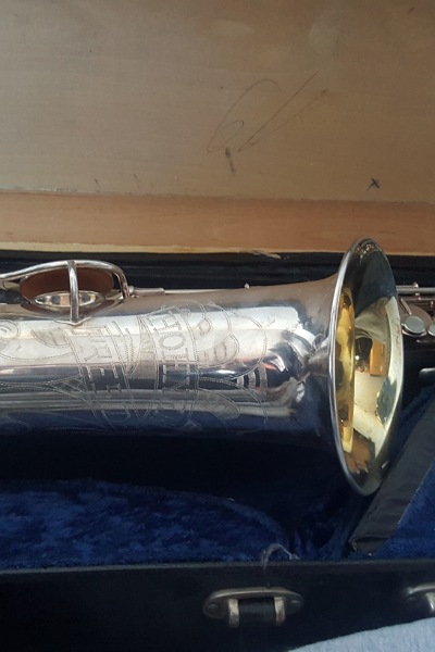

Hallo Micael,
kurz eine erste Antwort:
Zunächst mal Glückwunsch zum tollen Saxophon.

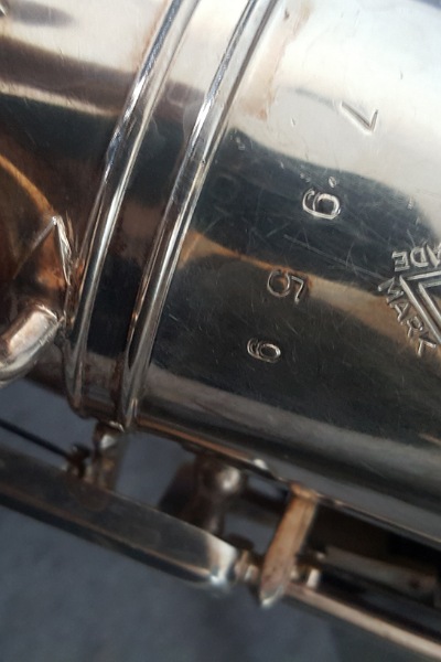

Es handelt sich bei deinem Saxophon klar um ein von der Firma Hohner hergestelltetes President. Die Hörner von Max Keilwerth hatten keine "Hohner"-Gravur. Erkennungszeichen von Max Keilwerth wäre der "Pure Tone Trade Mark" Stempel, der aber nicht bei allen "echten Max Keilwerth" eingraviert war. Erkennungzeichen Hohner u.a. die doppelte Hülse für den S-Bogen - schau mal nach. Max Keilwerth hat bei Matthias Hohner ab ca. 1948 die Saxophonabteilung aufgebaut. Die ersten Saxophone hatten aufgelötete "angespitzte" Tonlöcher. Die Saxophone waren oft versilbert mit innen vergoldetem Becher, ein Mundstück war in der Regel dabei.

Anhand der im Netz bekannten Seriennummernlisten würde ich Dein Saxophon ungefähr auf das Baujahr 1958 taxieren.
Über einen möglichen Wert von Instrumenten werden in diesem Forum keine Vermutungen geäußert. Das Hohner President ist dennoch ein zur Zeit sehr unterschätztes Instrument, das es auf jeden Fall wert ist, gespielt zu werden. Lt. Werbung wurde es sogar von Rundfunk-Solisten gespielt.
Viel Spaß mit dem Instrument!

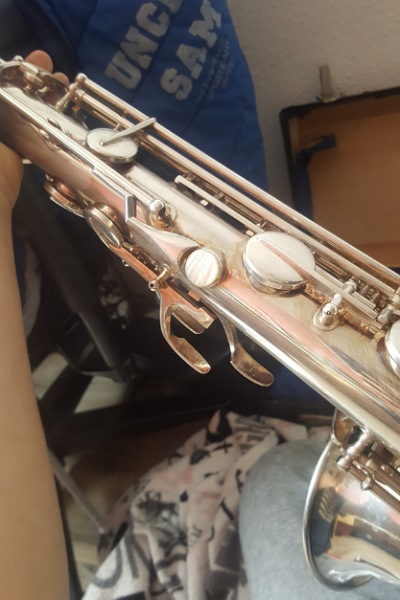

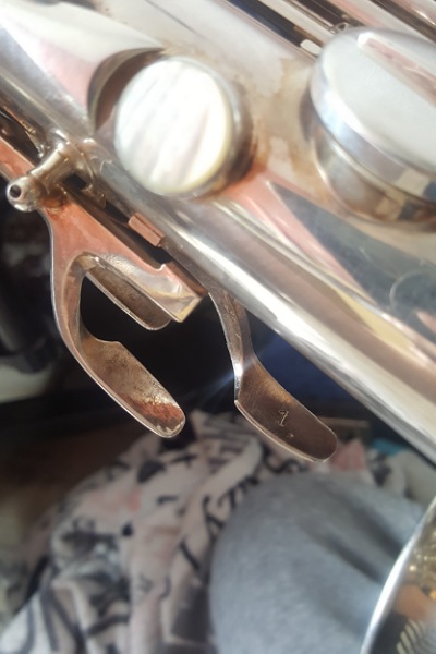

könnte man dazu ein Bild bekommen
...Was bedeutet die 1 Unter einer Taste? ...

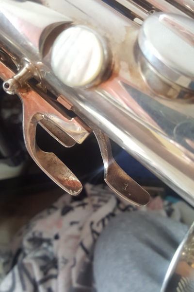

Bilder 1 und 2 zu der Frage:
was bedeutet die eins unter der eins unter der Daumen Taste?

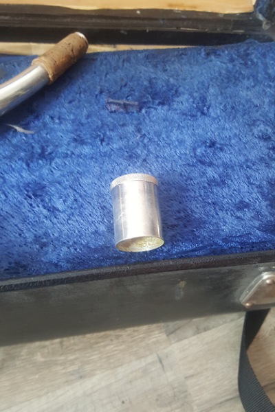

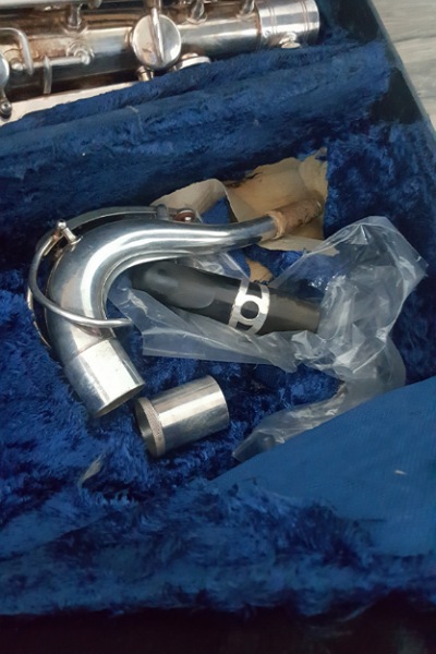

Bild 3 zur frage:
Wofür benutzte ich das rohrstück in der Mitte?

Ok ich dachte es wäre aus 1937 hatte eine artikelnummer Liste gesehen woher bist du dir da so sicher?
