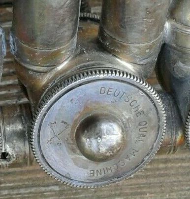

Vielleicht nicht speziell Markneukirchen, kann aber jemand etwas mehr zu dieser Bezeichnung und die kleine 'Schlüsselfigur' sagen? (welcher Zeitraum, welches Deutschland.....)
Frohe Ostern!
Frohe Ostern!
Re: Deutsche Qual Maschine
gehe mal davon aus, dass die inschrift gedacht ist als:
Deutsche Qualitäts Maschine.
aber sonst ratlos.
aber sonst ratlos.
Hallo Gerard,
die Maschine stammt aus Markneukirchen (1930er Jahre), von der Firma Reinhard Voigt. Nähere Informationen findest Du in unserem Buch auf Seite 258, 259:
"Meisterleistungen deutscher Instrumentenbaukunst, Band 5, Weller/Arzig/Weller: Historische Kataloge vogtländischer Musikinstrumenten-Hersteller und -Händler."
Hallo Gerard,
der Schriftzug "Deutsche Qualitätsmaschine" sollte ausdrücken, dass die Maschine gänzlich in Deutschland gefertigt wurde. Auch wollte man sich damit gegen die günstigere Konkurrenz aus Böhmen (seit 1918 ja schon Tschechoslowakei) durchsetzen bzw. sich klar in einem höheren Niveau positionieren. Neben diesem Ausspruch gab es einen weiteren, welcher den gleichen Zweck erfüllen sollte: "Deutsche Wertarbeit". Sicher hast Du davon schon ein paar als Plaketten gesehen, Ernst Hess Nachf. in Klingenthal brachte viele davon auf seinen Instrumenten an.
Das Zeichen ist keine Figur, sondern die eingetragene Schutzmarke von Reinhard Voigt. Es sind zwei gekreuzte Schieber mit sich daran befindlichen Stahlkugelgelenken (D.R.P. von Voigt). In unserem Buch sind noch weitere Erklärungen bzw. ein Katalog von Voigt abgebildet. Hoffe Du hast bald Geburtstag - ich lass mich auch ab und an mit Fachliteratur beschenken.
Viele Grüße aus Markneukirchen
Mario
Mario
