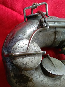

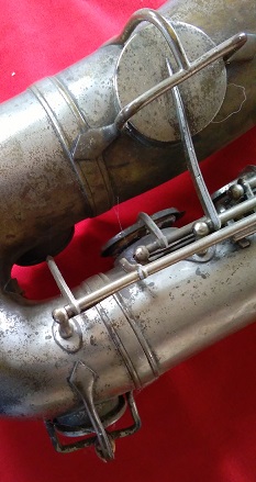

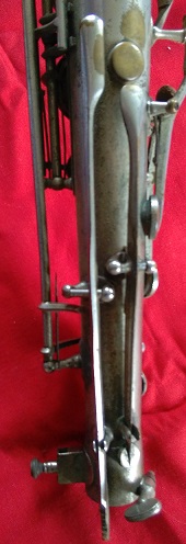

eine TenorSax "Gautrot-Marquet" hat den Weg in mein Zuhause gefunden.
Keine Banderole, keine Seriennummer ... folglich Baujahr zwischen Klageerhebeung von Adolph Sax und Auslaufen dessen Patentschutzes.
Einem der Vorbesitzer war es so wichtig, dass er/ sie seine Initialen in den Daumenhalter gestanzt hat (das mit dem Stanzen vermute ich wegen der leichten Verformung der Stütze).
Nun hat das "werte Horn" die lange Zeit nicht ganz unbeschadet überstanden, soll aber nach meinem Wunsch und Willen wieder in altem Glanz erstrahlen.
Dafür würde ich mich gern an einem unverletzten Original orientieren.
Deshalb meine Frage: hat jemand Detailaufnahmen eines solchen Instrumentes, die er/sie mir zur Verfügung stellen kann.
Mich interessieren besonders die Käfige (Klappenschutz) und Oktavtechnik.
Wenn es kein Bildmaterial geben sollte ... welches Sax von Adolph Sax hat Gautrot denn eigentlich "kopiert"?

als Restaurator (Holzobjekte) möchte ich folgendes dazu sagen:
Jede Veränderung am Orginal ist ein Verlust, der eine Wertminderung darstellt.
Die Frage lautet: Wer bewertet? Der Laie, der Musiker, der Sammler,......? Der Laie, der oftmals finanziell über mehr Macht verfügt, möchte es glänzend, der Musiker spielbar, der Sammler unberührt.
Du entscheidest, mit all der Verantwortung über das Objekt.
Da ich der Meinung bin, dass ein Instrument existiert um Musik zu machen, sollte es so gut wie möglich spielbar sein, eine Instandsetzung (Generalüberholung) nach neuer Technik, Polster, Federn...., es soll ja funktionieren, die Jahre des Instruments aber sichtbar bleiben, Respekt vor dem Orginal.
Ich kann aber die Leute verstehen, die der Meinung sind: Bei so einem Aufwand mit grösseren Reparaturen versilbere ich auch gleich neu.
Selbst habe ich kein Interesse an überholten Instrumenten, habe Interesse an alten Instrumenten, wenn möglich im orginalen Koffer, mit dem Mundstück, auch wenn es ersetzt wurde (Teil der Geschichte des Instruments und Spieler) und sogar die alten Blätter,.......
Bin Hobbyspieler, Schrauber, nicht unbedingt Sammler, der am Objekt die Entwicklung einer "Spezies" sehen möchte.
Claus
übrigens, sollte das Instrument wirklich 160 Jahre alt sein, Oberfläche belassen, wenn nötig konservieren, damit weiterer Verfall unterbindet bleibt.

Re: Tenorsaxophon Gautrot Marquet
herzlichen Dank für die Bilder und Eure Meinung.
@gitano: wenn ich den Ausführungen im Netz und in der Literartur Glauben schenke, und das tue ich mangels gegenteiliger Kenntnisse, sollte das Alter etwa stimmen. Vielleicht weiß man im Museum MNK etwas mehr. Angeblich haben die ja auch so ein Instrument.
Den Respekt vor dem Original habe ich auch, finde es aber schön, wenn man diesem auch Töne entlocken kann. Daher komme ich um die Erneuerung der Polster, Federn, Achsen etc. nicht rum.
Zudem ... was macht Ihr denn mit den Dellen? Insebesondere wenn z.B. der Hals ziemlich verknickt ist. Belasst Ihr das wie es ist?
Beim Ausbeulen bekommt die Oberfläche zwangläufig noch was ab.

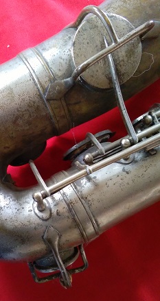

Hi,
kleinere Beulen würde ich belassen, beeinflussen die Spielbarkeit und den Klang wohl nur minimal.
Wenn der S-Bogen einen Knick hat beeinflusst das die Spielbarkeit, Klang und vor allem auch die Intonation. Das sollte schon "gerichtet" werden. Denke aber, solange nicht rumgelötet wird, beeinflusst das nicht so sehr die Oberfläche.
Hast du denn auch ein historisches Mundstück für das Instrument, denn das dürfte notwendig sein um sich ein ehrliches Bild über die Intonation zu bilden.
Mach dir auch bitte ordentlich Gedanken über die neuen Polster.
Aus der Entfernung rate ich zu weissen Lederpolster ohne Resonatoren, wenn möglich auch ohne Nieten, grosse Polster im Zentrum mit der Rückseite vernäht.
Dieses stammt aber aus einer Klarinette, Fischhaut, nur Wolle, hinten umwickelt. Dient als Anschauung.
Viel Erfolg und Spass
Claus
Hi Claus,
das klingt alles so logisch und nachvollziehbar, dass ich wohl die Finger vom "neuen Glanz" lassen werde. Eine vorsichtige Reinigung und die Beseitigung von groben Dellen sowie "Verunstaltungen" der Vorbesitzer (jemand hat irgendwas Rotes in die Fingermulde der F-Klappe geklebt, weil die schon sehr abgenutzt war/ist) müssen reichen.
Ich habe das Sax ohne Koffer und Mundstück erhalten. Die werden in der nächsten Zeit Ziel meiner Suche sein.
Das wird zwar schwierig, da mir insbesondere bei Mundstücken, das erforderliche Wissen über passende Modelle/ Hersteller und gerechtfertigte verhandelbare Preise fehlt. Da muss ich mich noch einarbeiten.
Der Rest, der von den alten Polstern übrig geblieben ist, ist braun und hat, kein Kunststoff oder Metall. So etwas würde ich wieder verarbeiten wollen.
