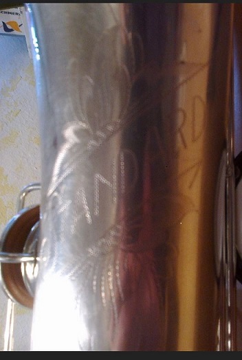

Auf dem Trichter ist das Wort "Standard" in der Mitte einer Lille eingraviert. Ansonsten ist das Sax silbern.
Ich bedanke mich schon mal im Voraus.
MfG Sven
Trichter Gravur Standard

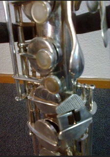

Seitenansicht
Seitenansicht

der Name ist bisher unter Conn und Martin in Erscheinung getreten.
Die Bilder sind nunmal sehr klein und teilweise Unscharf, auch die Stempelung an der S-Bogen-Aufnahme (Herz) könnte von der Stempeltypisierung hilfreich sein.
Derzeit nicht passend ist die 5 stellige Seriennummer zu obiger Aussage. Auch hier käme man über die Stilisierung des Stempels ggf. weiter.
Lilie deutet auf Frankreich hin, dafür spricht aber die Becheranbindung nicht.

Es ist aller Voraussicht nach ein F.X. Hüller Stencil - Modell Professional, 2nd Period; also die preiswerteste Variante. Auch die Stempelung Q 49 oder ähnlich ist typisch F.X. Hüller. Ich würde aber noch gerne Bilder von den folgenden baulichen Gegebenheiten sehen:
a) Form der Verstärkung für die Trichterstütze am Trichter
b) Form vom Knieschutz im unteren Bogen
c) Form der Palm-Keys der rechten Hand
d) Was steht an der Feststellschraube eingraviert? 4A oder was genau?
Hab Daten von einem Professional Tenor mit SN 236XX - 2nd Period. Und das wiegt etwas weniger als 3,1kg ohne Mundstück - trotz Stimmschraube am S-Bogen !!! Ein leichteres Tenor hatte ich noch nicht in den Händen. Miss bitte mal das Gewicht von Deinem Tenor ohne Mundstück, falls möglich. Hatte auch mal ein Professional Alto OHNE Stimmschraube in den Händen, ist also auch passend!
Dein Tenor befindet sich in der Übergangsphase von 2nd zu 3rd Period, müsste aber noch 2nd Period sein.

leider sind einige der Elemente, die F.X. Hüller Saxophone ausmachen, nicht in den Details wiederzufinden.
Also folgende Vermutung: Die 3. Periode startete bei FX Hüller bereits um Seriennummer 23900 herum.
Vielleicht hatte FX Hüller bei der Umstellung von Periode 2 auf 3 noch diverse Einzelteile, die "verbraucht" werden mussten.
Daher hat FX Hüller möglicherweise ein paar Stencils mit "alten" FX Hüller Einzelteilen ausgestattet.
Ein paar Dinge, wie z.B. Trichterverstärkung, Stützenform und Knieschutz wurden nicht mit den klassischen F.X. Hüller Teilen bestückt! Wie auch immer, ich glaube immer noch, dass es sich hier um ein Original-F.X. Hüller Saxophon handelt (genauer ein F.X. Hüller Stencil).
