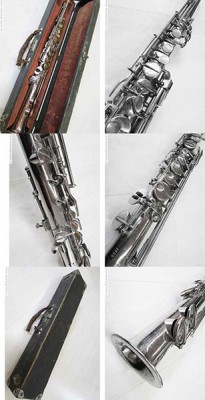

Für alle Interessierten anbei eine Collage mit Aufnahmen des Instruments.

Die Stelle mit der Punzierung ist tatsächlich direkt unterhalb eines B, was sicher auf die Stimmung schließen lässt - da ist es nicht mehr weit zum 870er Stimmton.

größere Bilder wären hilfreich zur Bestimmung - die Details sind entscheidend...

dein Instrument ist neuer als das verlinkte. Zumal es auch schon bis tief Bb reicht.
Trotzalledem halte ich es für ein "standart" Instrument. Ein Instrument, an dem man ruhig eine Generalüberholung erlernen kann, ohne ein Museumsstück zu versauen.
Desmontiere es mit "passenden" Schraubendreher. Spitzschrauben wieder in ihre Böcke, um sie nicht zu verlieren oder zu vertauschen, Achsen genauso oder in der jeweiligen Klappe "lagern", damit du weisst wo sie hingehören. Die Polster sind mit Siegellack geklebt. Erhitze die Klappe über einer Kerze/Öllampe um den Kleber zu schmelzen, entferne die Polster der noch warmen Klappe. Reinigung und Innenmasse der Klappen nehmen um das Polstermass zu entnehmen, auf 0,5 mm genau.
