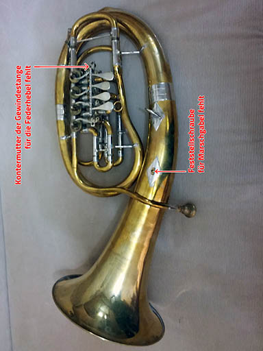

Das Bariton war in einem schlechten Pflegezustand, alle Züge und Ventile fest, weil es mehr als 30 Jahre lang nicht gespielt und auch nicht gepflegt worden war. Es ist mir aber mit Geduld, einem achtstündigen Vollbad in Geschirrspüllösung in der Badewanne, dann mit feinem Kriechöl gelungen, alles wieder ans Laufen zu bekommen. Danach folgte sorgfältige Zerlegung der Ventile und Hebel, Reinigung und Politur.
Was jetzt noch fehlt, sind die Anschlagpolster der Ventile. Diese sind teilweise aus ziemlich verschlissenem Silikongummi, diese werde ich durch Nachbauten der originalen Korkpolster ersetzen, von denen noch zwei vorhanden sind (zum Abgucken).
Trotzdem habe ich ein feines Instrument bekommen, und würde gerne etwas zu seiner Geschichte erfahren.
Die mitgeschickten Fotos zeigen den Zustand nach Gängigmachen von Ventilen und Zügen, aber vor Reinigung und Politur.

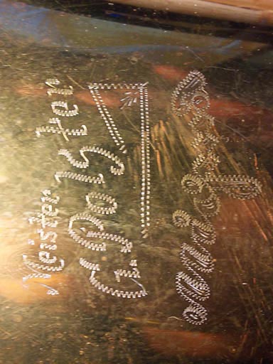

Gerhard Polster (1915-1987) kam erst nach dem 2. Weltkrieg zu seinem Beruf. Er erlernte diesen bei seinem Schwiegervater Albin Feiler (1884-1956) und schloss im Jahre 1954 die Meisterprüfung ab. Kurz darauf, im Jahre 1955, übernahm er die Werkstatt seines Schwiegervaters, welcher noch bis zu seinem Tod 1956 mitarbeitete.
In der Werkstatt Polster erlernten nacheinander 5 Lehrlinge den Beruf, auch arbeiteten mehrere Gesellen für ihn (max. 5 Instrumentenmacher gleichzeitig in der Werkstatt).
Gerhard Polster fertigte von einfachen Trompeten und Flügelhörnern, über Tenorhorn, Bariton und Posaune auch eine stattliche Zahl an Tuben in B, F und auch Es.
Da er im Jahre 1961 in die Migma (eine bis heute bestehende Handwerker-Genossenschaft) eintrat und die Firma 1985 erlosch, ist damit auch der Zeitraum der Entstehung grob eingegrenzt.

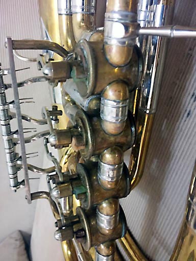

Was mir bei diesem Instrument auch auffiel, ist die Position bzw. der Winkel der Federhebel der Ventile. Alle vier Ventilhebel sind leicht gegeneinander angewinkelt, so dass die Griffplatten enger zueinander stehen, als die bauartbedingte Breite der Ventile mit ihren Zu- und Abführungen vorgibt. Das kommt der Fingerposition entgegen (zumindest meiner). Diese Ventile lassen sich angenehmer betätigen, als die eines B&S-Baritons, dass ich mir ausgeliehen hatte, bevor ich das Polster-Instrument bekam. Auf meinem Foto "bariton_polster_gesamtansicht_von_oben.jpg" kann man die leichte Anwinklung ganz gut erkennen.

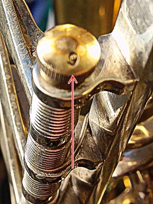

Auf diesem Bild ist auch zu erkennen, dass zwei Teile fehlen, nämlich die Kontermutter der langen Gewindestange, die die Kipphebel und die Federn hält, und die Feststellschraube für die Marschgabel. Sind solche Teile noch eventuell authentisch erhältlich, oder soll ich mich da einfach im Baumarkt umsehen?

Das "Zusammenrucken" der Drücker wurde häufig angewandt. Wie Sie selbst erfahren haben, so es Spielern mit kleinen Händen entgegen kommen.
Die Muttern der Gewindestange hat im Prinzip jeder Instrumentenmacher "auf Lager" oder in einer Ersatzteilkiste. Ob sich die Gewindesteigung beider miteinander verträgt muss man einfach probieren, aber mit einem Teil aus dem Baumarkt würden Sie Ihrem Instrument nur optisch weh tun.

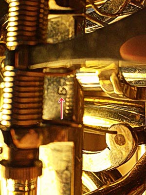

ich habe in der Tat noch zwei weitere Markierungen gefunden, beide an der Hebelmechanik der Zylinderventile.
Auf dem Träger der Ventilhebel ist links vom ersten Drücker (von den Druckplatten aus gesehen) die Ziffer "6" eingeschlagen. Diese Ziffer "6" findet sich auch auf der einzigen verbliebenen Mutter der Gewindestange.
