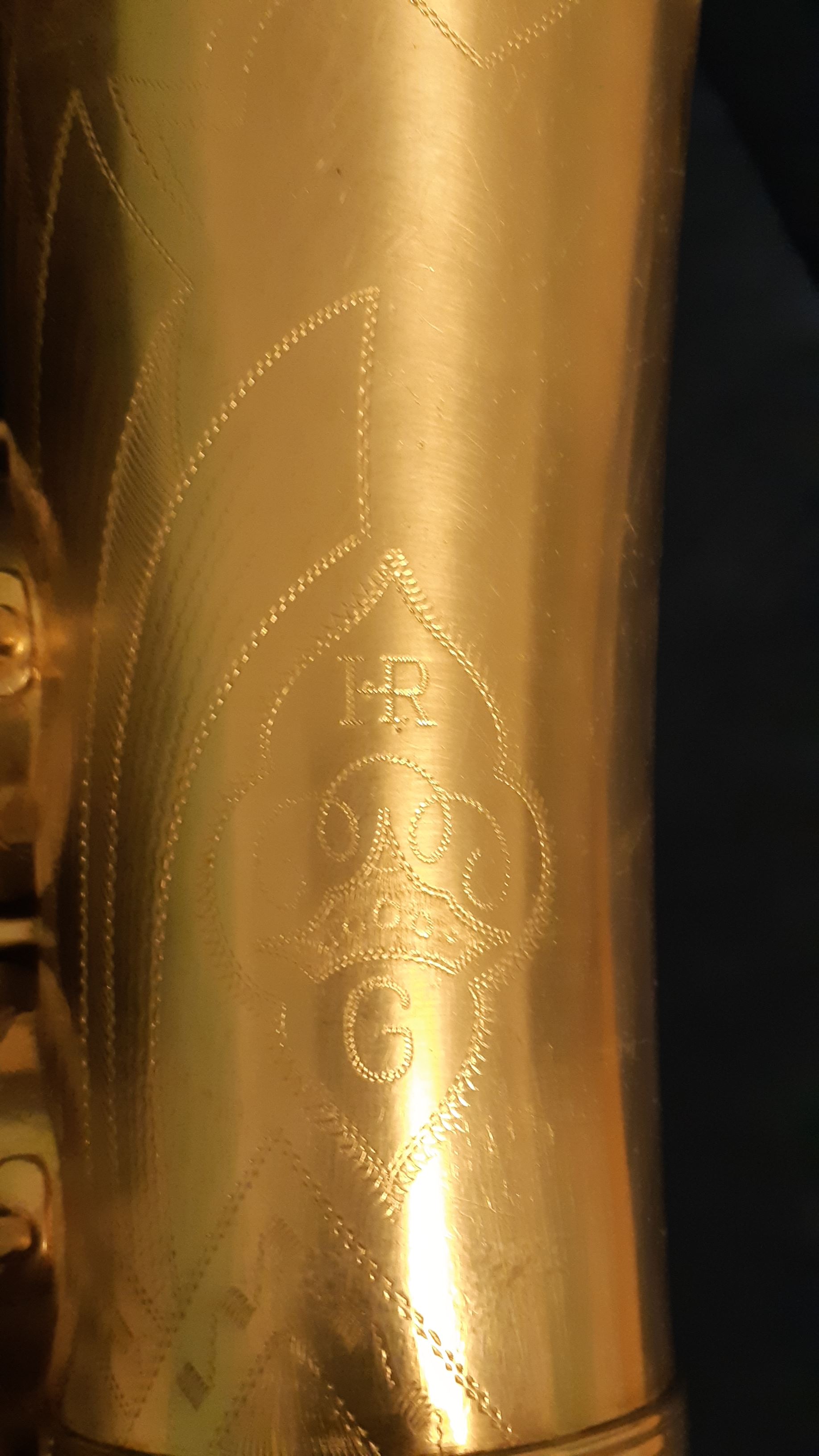

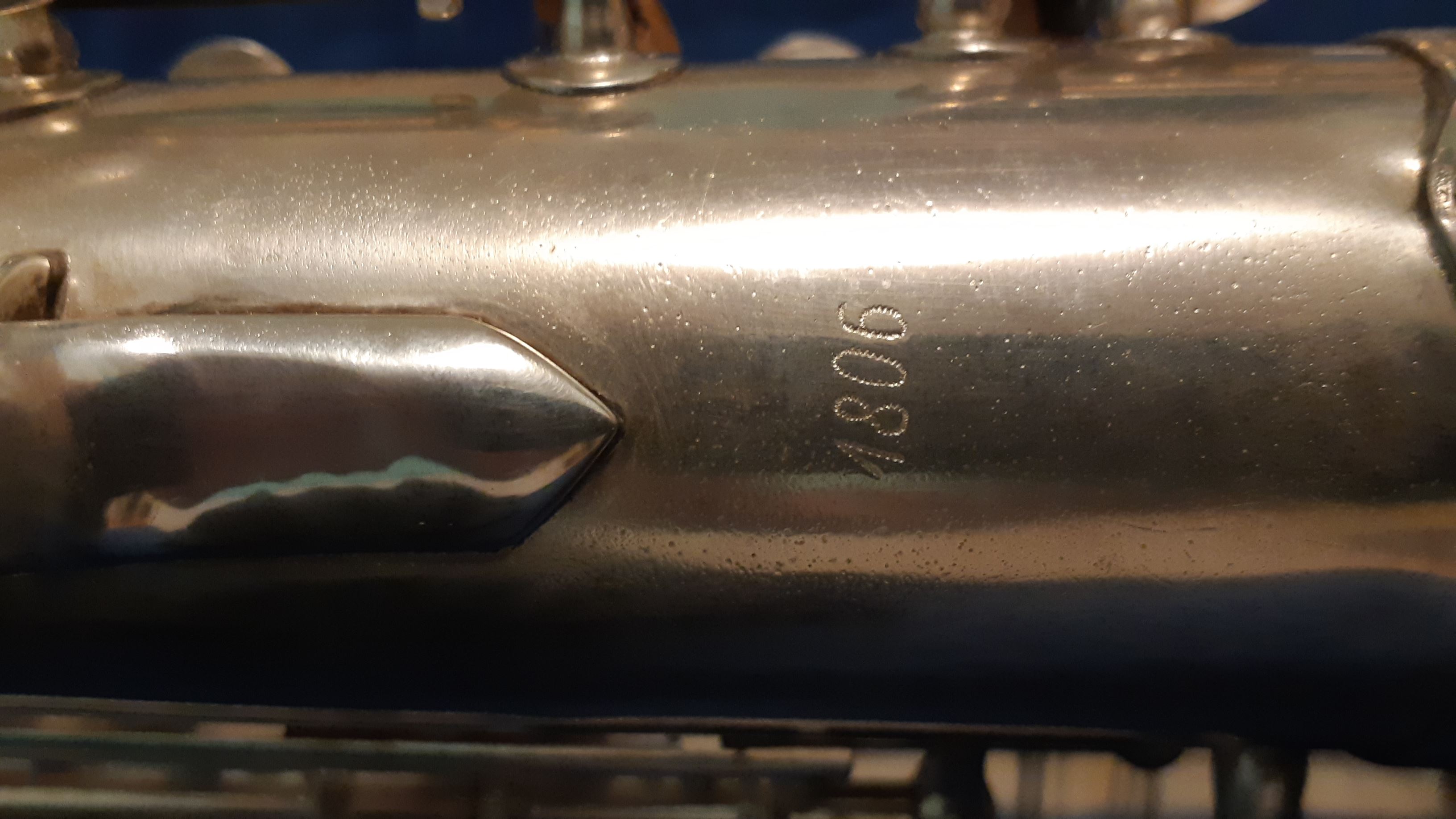

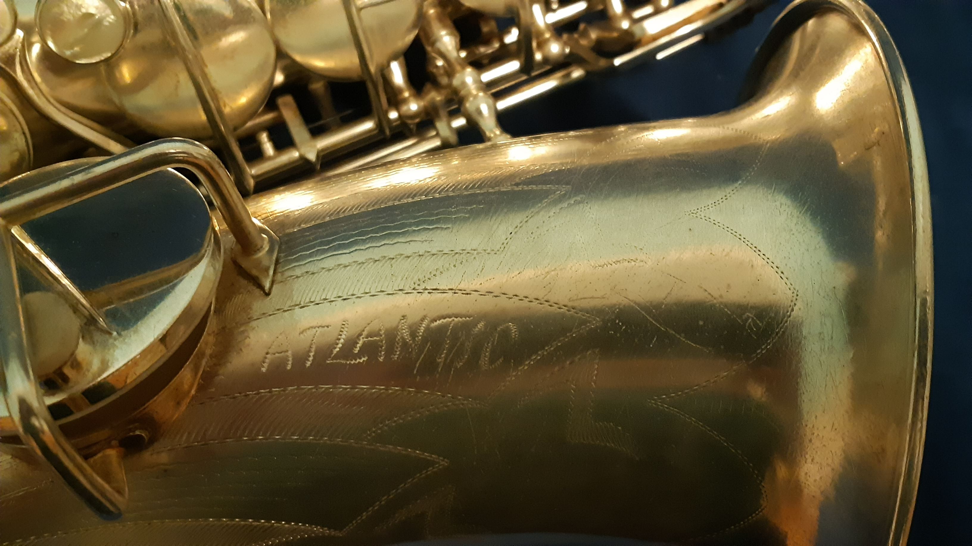

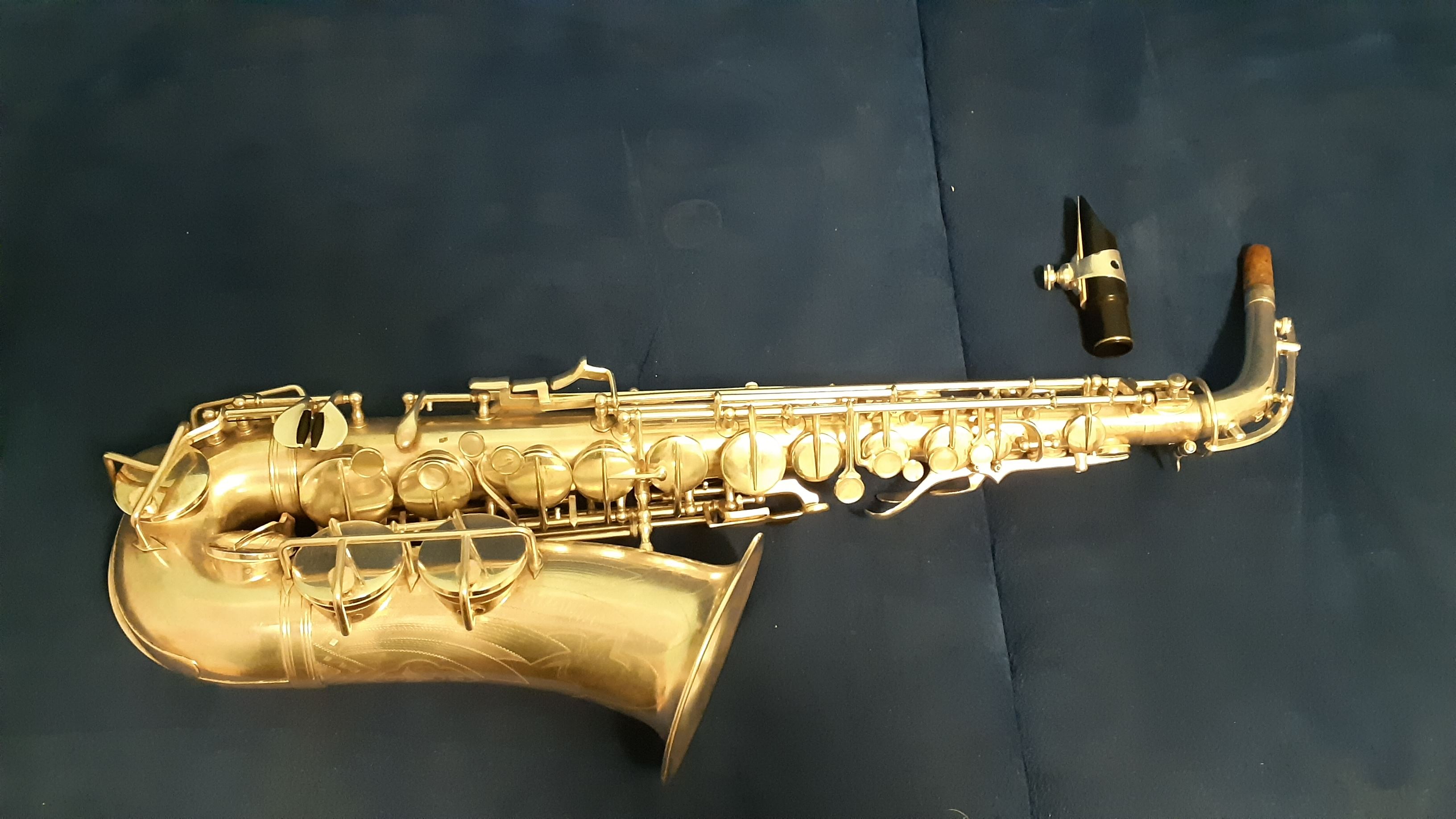

Hallo Zusammen, ca. vor einem Jahr habe ich in diesem Forum über die Altsax " Atlantic" gelesen.
Hintergrund mir wurde eins zum Kaufangeboten. Nach dem ich es Angespielt habe konnte ich nicht wiederstehen.
Am Sonntag den 25.11 war ich dann im Museum und mit Frank Fickelscherer-Faßl dadüber erzählt.
Er bad mich, mich an dieses Forum zu wenden und Bilder zusenden.
Gravur "Atlantic" mit HR G 1806 mit Bildern im Anhang
Im Koffer war auch noch eine Quittung von einer Generalüberholung von 1973
Mich würde ich Herkunft und die Zeit interessieren, Danke schon mal für eure Antworten oder Kommentare zu dem folgenden Internet Thread!!
Gruß Rolf

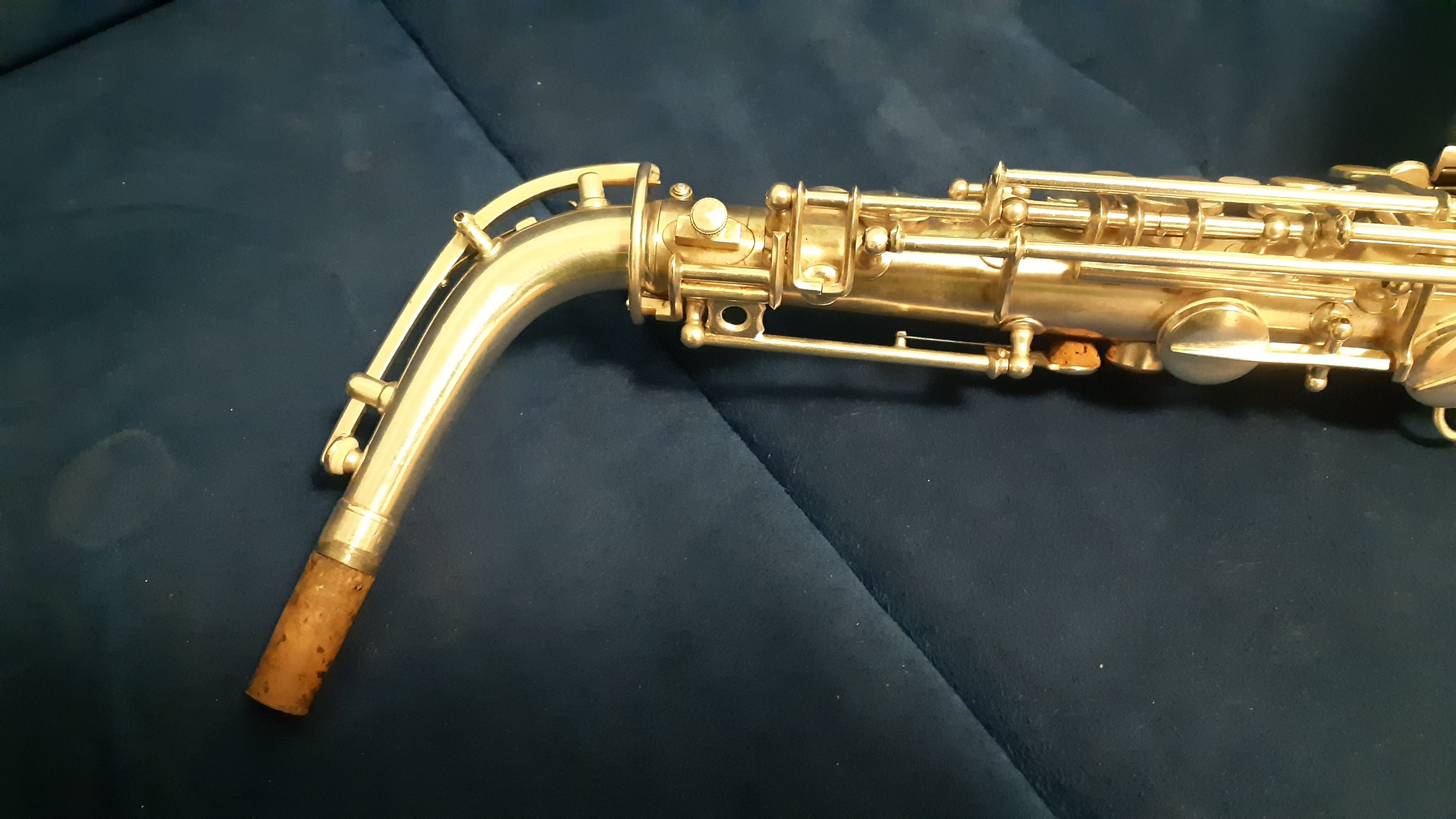

Im Internet habe ich ausser einem Thread zu einem Altsax mit dem eingraviertem Namen "Atlantic" gefunden und da waren nur relativ vage Angaben zu entnehmen die ausserdem recht spekulativ waren.
Ausserdem ist auf der Rückseite (auch auf dem Photo zu entnehmen) ein HR und darunter ein G eingraviert. Die 1548 würde ich als Seriennummer deklarieren.
Die Tonlöcher haben gebördelte Kanten, das Tonloch zum tiefen H liegt auf der linken Seite. Der Oktavklappenmechanismus ist wohl auch noch einer von der ganz alten Schule...
Vielleicht kann mir irgendjemand weitere Infos (Hersteller, Baujahr, etc.) dazu geben?
Die Initialen HR G würden als Hans Riedl Graslitz zumindest eine Möglichkeit ergeben.
Sicher hat Kohlert als großer Hersteller auch im Auftrag gefertigt oder Korpusse an kleinere Instrumentenbauer geliefert.
Der S-Bogen wurde so auch von Eugen Schuster verwendet und von Instrumenten die Max Keilwerth zugeschrieben werden.
Wer das Teil letztlich zusammengelötet hat, wird sich wohl nicht mehr herausfinden lassen.
Bin jetzt nicht der grosse Kenner, aber meine Vermutungen gehen eher in Richtung Kohlert bzw. Köhler.
Die profilierte Verstärkung am S-Bogen (Halbmondgesicht), hatte das Buescher von den Marktneukirchern abgeguckt oder etwa umgekehrt ??
Freaks gebt Laut.

Beiträge: 679
Re: "Atlantic" und "World Master" Saxophone
Moin Rolf,
dieses Atlantic HR G (oder AR G ?) ist klar ein "Adolf Rölz" aus Graslitz, sogar noch mit der gestichelten Seriennummer 1806. Das erste Sax, das ich mit Klappen auf der rechten Seite des Bechers von ihm gesehen habe. SN 1745 hat noch die "Spilt Bells"-Anordnung.
Baujahr ca. Mitte der 30er Jahre, möglicherweise 1936 oder 1937.
Auffällig ist noch, dass der Microtuner entfernt worden ist.
Handwerklich sind diese Saxophone exzellent gebaut.
Adolf Rölz ist ein recht unbekannter Hersteller, der hohe Qualität gefertigt hat.
Wie spielt sich das Instrument im Vergleich zu anderen Herstellern?
