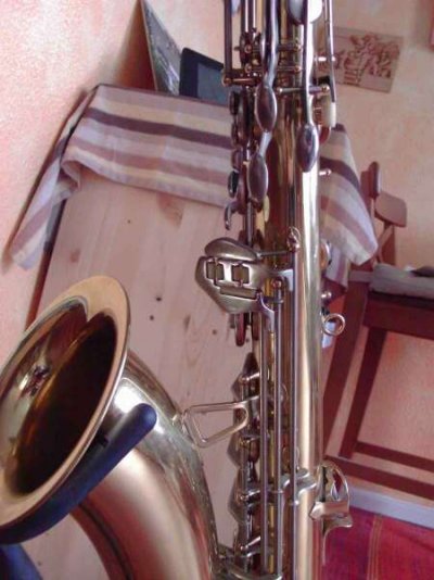

...Detailfotos von
- C#G#HBb-Cluster (für den linken kleinen Finger)
- Klappenschützern etc.
könnten helfen, den Kreis der in Frage kommenden Hersteller einzugrenzen.
Gruß
Uwe Ladwig
Leider ist das Schätzgen zur Zeit beim Saxdoc daher kann ich gerade keine Bilder anbieten.
So bald ich es wieder zuhause habe, werde ich ein paar entspr. Fotos einstellen.
Bis dahin erst mal recht herzlichen Dank für die Antworten.
saxophonischen Gruß
Dieter

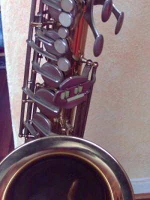

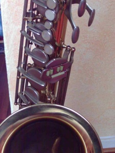

Hallo zusammen
Ich habe jetzt mein Sax wieder!
Für 100 Euro eingestellt, jetzt spielt es super.
Der Sound ist auch nicht von schlechten Eltern.
Jetzt wäre es noch sehr schön, wenn man über die Fotos doch noch etwas über die Herkunft sagen könnte. Vielleicht hat es ja sowas wie markante Merkmale.
Leider ist die Quallität der Bilder nicht so gut, aber hoffentlich ausreichend.
Bin gespannt :-)
vmi-saxer
Beiträge: 8
Registriert: Mo 26. Mär 2012, 1:41
Re: Wieder ein Bufon Tenorsax
Beitrag von vmi-saxer »
Hallo Dieter_B,
Ihr Sax sieht aus wie die exakte Kopie eines Musica Steyr Tenor. Diese werden/wurden
offensichtlich von Amati gebaut, sind also Stencils. Da die Amati SuperClassic-Serie
dem sehr ähnlich ist, nur etwas aufwändiger in der Ausführung, waren die SuperClassic
vermutlich die Vorlage für diese Stencils. Wie auf Saxophonforum de berichtet, hat
ein Musica Besitzer sogar die Baujahre zu seinen Saxen von Amati direkt erhalten.
Da Ihres vermutlich auch ein Stencil von dort ist, wäre das wohl eine Anfrage bei
Amati wert.
Grüße vom
vmi-saxer

... es könnte durchaus ein Amati sein. Die Klappenschützer haben Ähnlichkeit mit denen, die Amati verbaute. Die Zulieferer von "Bufon" würde ich auch vom Zusammenhang her weniger bei den hochpreisigen Premiummarken suchen. Auch deshalb könnte Amati in Frage kommen. Die Seriennummer wurde ich dann in die Mitte der 1970er-Jahre einordnen.

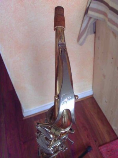

Also Amati aus den 70èr! Da könnte das "S" auf dem Oktav-Bügel für "Steyr", "Stencil" oder "SuperClassic" stehen.

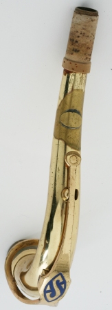

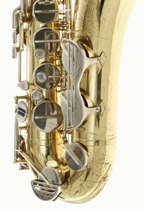

Dieter_B hat geschrieben:Da könnte das "S" auf dem Oktav-Bügel für "Steyr", "Stencil" oder "SuperClassic" stehen.
... das ist eine bis jetzt unbekannte Information. "S" steht ganz sicher nicht für "Stencil", ziemlich sicher auch nicht für "Steyr" oder "SuperClassic". Amati Saxofone aus dieser Zeit hatten m. W. einen schmucklosen Oktavbügel.
Ich bitte darum, ein Bild des S-Bogens und vor allem des genannten Emblems einzustellen. Unter Umständen ist das "S" ein "G" und dann wäre es "Grassi" aus Mailand. Allerdings wäre dann die Seriennummer nach bisherigen Kenntnissen zu hoch.
Bewusst hatte ich im vorigen Post auch geschrieben, dass die Klappenschützer Ähnlichkeit haben, aber nicht völlig identisch mit dem Amati-Design sind. Typische Amati-Schützer aus dieser Zeit sind durchbrochen, siehe Foto.
Gruß
Uwe Ladwig

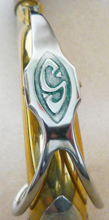

Dieter_B
Beiträge: 11
Registriert: Mi 27. Apr 2011, 12:07
Beitrag von Dieter_B »
Hallo Uwe
Sorry!
Zitat: "... das ist eine bis jetzt unbekannte Information."
Ich hatte den Bügel fotografiert und wollte das Foto auch hoch laden.
Da das System aber nur drei Fotos genehmigt, mußte ich mich entscheiden.
Habe dann aber auch vergessen, die Info schriftlich dazu zu geben.
Übrigens: Es steht "Super" drauf und nicht nur einfach ein "S".
(ich glaube dieser Irrtum ist der Aufregung zu der neuen Information geschuldet - bitte um Nachsicht :-))
Hier das Foto von dem Bügel:

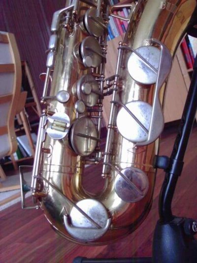

vmi-saxer
Beiträge: 8
Hallo UweL,
in meinem Post habe ich bewußt von "exakte Kopie" gesprochen, weil mir Bilder von 5 Musica Saxofonen vorliegen, für die ich mich mal interessierte. Leider sind die nicht von mir, deswegen muß ich mich auf Beschreibung beschränken.
Zwei Musica Saxe (Alt+Tenor) sind wohl neueren Datums (habe ich aus Zustand und den Kofferformen, bzw. Einlagen geschlossen) und sehen von der Mechanik und den Aufbauten her exakt aus wie Ihre Abbildung. Die bei Ihrem Bild nicht erkennbare Korpus-Becherstütze besteht hier jeweils aus einem Blech mit großen runden Löchern.
Drei weitere Musica Saxe (2xAlt, 1xTenor) haben jedoch Klappenschützer exakt wie das Sax von Dieter_B, des weiteren gleichen sich die Korpus-Becherstützen und die pinky-keys rechts und links exakt und es gibt außerdem auch keine schraubverstellbare F-G#-Bb-Kopplung wie bei den 'Neueren'. Da die Koffer eher nach 60ern anmuten, tippe ich auch deswegen auf 'ältere Version'. Könnten diese Saxe, trotz der weiteren Ähnlichkeiten, wie die lange gerade C-Klappen-Strebe oder die palm-keyform rechts, auch die 6-stellige SN würde passen, doch von einem anderen Hersteller stammen? Das würde mich jetzt auch interessieren.
Grüße vom
vmi-saxer
UweL
Beiträge: 55
Registriert: Fr 29. Mai 2009, 13:54
Beitrag von UweL »
... mit diesen Informationen von vmi-saxer wird es dann schlüssig.
vmi-saxer hat geschrieben:Die bei Ihrem Bild nicht erkennbare Korpus-Becherstütze besteht hier jeweils aus einem Blech mit großen runden Löchern.
Das von mir eingestellte Bild stammt von einem Musica Steyr Tenor, es hat die von Ihnen beschriebene Korpus-/Becher-Verbindung.
Zu Musica Steyr: Der Export von Musikinstrumenten war in der Tschechoslowakei zentral reglementiert: Zuerst wurde über die Exportfirma „Ligna“, später dann über „Music Export Praha“ der ausländische Markt bedient. Letztere gründete in Steyr/Oberösterreich den Ableger „Musica Steyr“, der von den Tschechen Dvořàk und Zima geleitet wurde. (Auskunft von Thomas Prem/Amati)
Ich denke, Ihre Vermutung "Amati" stimmt und damit auch die grobe Baujahr-Zuordnung. Irritiert hatte mich die Aussage "S" auf dem Oktavbügel ... aber das hat sich ja auch geklärt. Grassi verwendete ein "G", das aber sehr an das Emblem von Selmer angelehnt war (s. Fotos; blau: Selmer Mark VI Tenor, grün Grassi Tenor).
