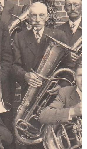

Im Anhang habe ich ein Gruppenfoto aus den 50ern mit der noch nicht umgebauten Tuba (stehend, Mann mit Schnäuzer) angehängt. Ein detaillierteres Bild habe ich leider nicht.

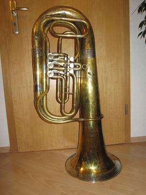

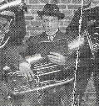

ich habe mich nun nach einiger Zeit wieder mit der Historie meiner Tuba beschäftigt und vermute, dass die Aussage meines Bekannten sich auf ein Missverständnis bezog. Ich vermute, dass es sich nicht um einen angeblich zweiten Trichter, sondern "nur" um einen Stimmzug in C- und in B handelt. Mir liegt mittlerweile ein Foto aus der Zeit um 1900 vor, auf dem ein anderer Stimmzug zu erkennen ist, als in den 30ern bzw. in den 50er Jahren.
Leider habe ich keine Informationen bisher finden können, ob es sich wirklich um eine Glier Tuba handelt und in den Katalogen aus um 1925/1930 (vielen Dank an Brasstacks) wird auch nur von Bombardons mit B-Stimmungen geschrieben. Weiß jemand, ob es von der Firma Glier C-Tuben (mit Wechselstimmzug) gab oder suche ich gerade in die falsche Richtung?
Vor kurzem hatte ich die Gelegenheit eine B-Tuba der Firma Glier anzuspielen (Alter war jedoch unbekannt), die optisch meiner alten Tuba ähnlich sah, jedoch eine reine B-Tuba war. Höhe (97 cm), Trichterdurchmesser (ca. 35 cm), Mundstückrohr (ca. 14 mm) stimmen jedoch exakt mit meiner Tuba überein. Unklar ist mir noch immer, ob die Geschichte, dass die Tuba auf B Stimmung umgebaut wurde, überhaupt sein kann, da sie jetzt optisch doch sehr gegenüber den Fotos aus den 1900-1960er Jahren abweicht.
Evtl. kann mir hier jemand helfen, den Hersteller und das Alter zu identifizieren.
Hilko
P.S.: Wie kann man hier eigentlich größere Bilder einfügen?
heutiger Zustand mit B-Stimmung
IMG_5412 heutiger Zustand umgebaut - klein.jpg (31.55 KiB) 7310 mal betrachtet
Tuba um 1900 mit C-Stimmzug?
um 1900.jpg (44.79 KiB) 7310 mal betrachtet
Tuba 1951 mit B-Stimmzug?

Es gab schon einmal Doppeltuben, sogar welche die zwei Schallstücke besaßen, gebaut auch in Markneukirchen. Diese waren jedoch für die Stimmungen F und B mit dem Gedanken konstruiert, jeweils eine "vollwertige" Tuba der jeweiligen Stimmung zu erhalten.
Dies war Ihre Tuba aber nicht, auch halte ich es für höchst unwahrscheinlich, dass man C/B-Doppeltuben zu bauen in Erwägung gezogen hat. Dazu ist im einfachsten Falle (aber auch unprofessionell) ein längerer Stimmzug von Nöten, welcher die C-Tuba in ihrer Grundstimmung um einen Ganzton vertieft.
An Ihrer Tuba wurde schon auch am Stimmzug geändert, ebenso aber auch am Schallstück und am Mundrohr. Ich vermute, der betreffende Instrumentenmacher hat ganz bewusst und mit Berechnung gleich an mehreren Stellen der Tuba jeweils ein wenig "zugegeben" um eine spielfähige, gut intonierende B-Tuba und nicht eine kaputt-reparierte ehemalige C-Tuba zu erhalten.

Der, wie Sie es gut und anschaulich beschreiben, "geschwungene" Stimmzug ist kein Alleinstellungsmerkmal für eine C-Tuba. Im Allgemeinen hat man als Instrumentenmacher bei der Tuba zwei Grundkonstruktionen für den Stimmzug. Erstens den "Stimmzug nach unten", zweitens den "Stimmzug quer" (mit Option diesem noch einmal eine Windung anzuhängen). Beide Varianten haben ihre Vorzüge aber auch ihre Nachteile - gemeint ist vor allem die Entleerung des anfallenden Kondenzwassers.
Die Variante "quer" mit zusätzlicher Windung wurde aber auch meißt aus Platzgründen angewendet. Also einfach dann, wenn man den Korpus der Tuba sehr klein gehalten hat. Das selbe gilt es übrigens auch bei alten (ovalen) Althörnern, Tenorhörnern und Baritons zu beobachten.

Ihren Ausführungen zu den verschiedenen Bauarten des Stimmzuges kann ich gut folgen. Jedoch scheint mir bei dieser Tuba auf dem Bild von 1900, auf dem der Bläser ein Buch hält, keine extra Windung vorhanden zu sein. Auf dem Bild auf dem der Tubist steht (ca. 1951) ist eine extra Windung vorhanden. Ansonsten wurde zwischen diesen beiden Aufnahmen die Tuba nicht verändert. Erst im Jahr 1968 wurde die Tuba umgebaut. Somit wurde die Tuba mit einem kurzem und einem langen Stimmzug gespielt. Daher meine Vermutung, dass es sich um C- bzw. B-Stimmzüge handeln muss. Ob sich dieses Rätsel mit den zwei Stimmzügen jemals lösen lässt, wage ich langsam zu bezweifeln.
