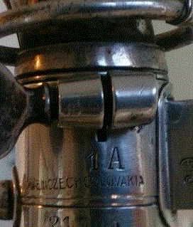

hi tobi,
sind diese stempelungen immer gleich "plaziert"
Das 20400 hat definitiv KEINE zusätzlichen stempel und die anderen müsste ich rauskramen.

Beiträge: 736
Re: F.X.Hüller stencil - The Melody De Luxe"
Ja, im Korpus am unteren Ende des Feststell-Schlitzes - siehe Bild:
Stimmt, es geht nur Schritt für Schritt. Es gbit Beobachtungen und mögliche Erklärungen; die Wahrheit wird man nur durch Zufälle herausbekommen können...
