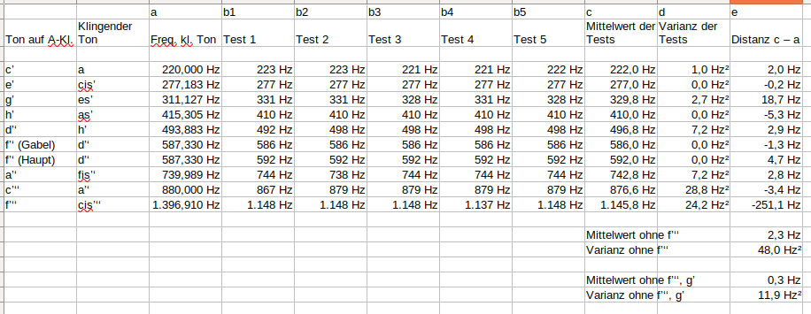

zunächst tut mir leid, dass es jetzt etwas gedauert hat.
Anbei ein Versuch, die Stimmung der Uebel-A-Klarinette zu bestimmen.
stspa
Bestimmung der Stimmung einer Uebel-A-Klarinette

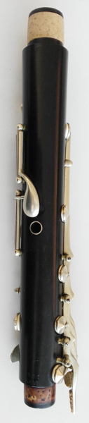

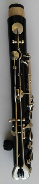

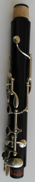

stspa
Oberstück Unterseite
Oberstück Seite Überblasklappe
Oberstück Seite Triller
Unterstücke Seite
Unterstücke Seite
Unterstück Oberseite

Danke, stspa,
4 Jahre sind ja in Bezug auf das Alter der Klarinette nicht gerade viel :-)
Die Stimmungstabelle deutet klar auf eine A Klarinette hin, gestimmt mit 440Hz. Obwohl der Test 1 etwas herausfällt.

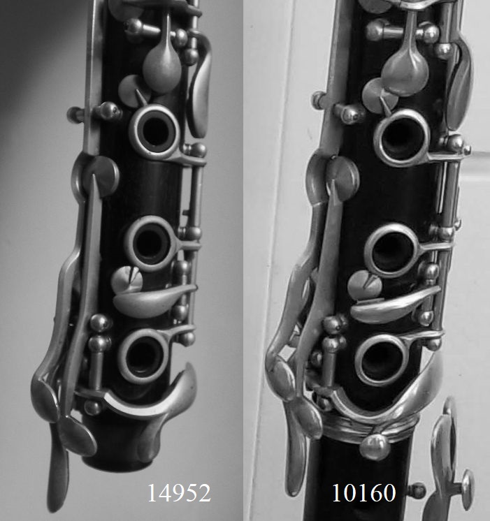

Kinchi hat geschrieben: ↑
Fr 17. Feb 2023, 20:41
Hallo Tobi,
ich habe nochmal zwei Fotos gemacht, auf denen ich die Unterschiede, die ich meinte, rot markiert habe.
Oben jeweils ein Uebel-Modell (hier aus den 10-Tausendern), welches ich als den Normalfall ansehe.
Christoph

Guten Abend,
bei der Uebel-Klarinette 14952 hatte mich ja die Form der Trillerklappen erstaunt, da ich keine anderen Uebel-Klarinetten dieser Art gesehen hatte.
Bei "The Clarinet BBoard" habe ich jetzt in einem Beitrag von 2019 die Klarinette mit Seriennummer 10160 gefunden, bei der die Trillerklappen so aussehen (rechts). Diese Klarinette ist dann ca. 14 Jahre älter und hat drei Trillerklappen der gleichen Art wie bei der 14952.
Auf dem gleichen Foto in dem dortigen Forum ist auch eine noch ältere Klarinette abgebildet, bei der die gis-Klappe das gleiche Design hat wie die 14592.
Vielleicht war die 14592 ja auch kein reguläres Modell, sondern eine zufällige Zusammenstellung, da es gerade noch Reste dieser Trillerklappen gab und man sie verbauen wollte. Kann man so etwas in den Uebel-Katalogen dieser Zeit nachschauen?
Christoph

bei 14952 ist es die doppelte Markierung von Uebel und Hug und bei 10160 habe ich nur das Foto aus "The Clarinet BBoard" und dort ist der Stempel nicht zu sehen.
Christoph
