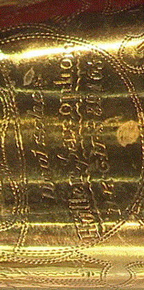

ja, das mit dem Warenzeichen hatte ich mir bereits notiert. Auf dem Saxophon steht aber DRGM 389 165 graviert.

hallo Tobi,
jetzt die frage, hast du ein bild mit der nummer 389 165 und DRGM?(wohl ja). nach aussage von Enrico steht das ja im gegensatz.

Warenzeichen 389 165 "Deutsches Hüller Saxophon": das scheint die G.H. Hüller MARKE (deutsches Erzeugnis) in Abgrenzung zu F.X. Hüller (damals tschechoslovakisches Erzeugnis) zu sein - vermute ich zumindest. Jetzt kommt's:
German reg. pattern no. 389 165 - International reg. No. 59 919

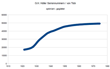

Hallo G.H. Hüller Fans,
hier der Versuch einer Seriennummernkurve von der berühmten Saxophon-Fabrik Gottlob Hermann Hüller. Er stellte angeblich zwischen 1921 und 1975 Saxophone her. Die Kurve umfasst aber neben den Saxophonen auch viele andere G.H. Hüller Holzblasinstrumente, wie Klarinetten, Oboen, Fagotte etc. Nur die Blockflöten sind nicht Bestandteil der Grafik.
G. H. Hüller Seriennummern Tobi reduziert.png (14.91 KiB) 16062 mal betrachtet
Bitte beachten: über die Jahre hab ich - auch mit der Hilfe von einigen Kollegen - viele Indizien gesammelt, die auf Herstellungsjahre schließen lassen. Die Ergebnisse habe ich zusammengeführt, und daraus ist diese Kurve entstanden. Angaben ohne Gewähr. Aber für einen ersten Schuss hoffentlich eine gute Indikation. :-)
Beste Grüße,
PS: Entschuldigung für die schlechte Qualität der Grafik, aber die Pixelvorgabe 0-400 Pixel (Breite) und 0-600 Pixel (Höhe) ist ziemlich antiquiert für das Zeitalter der Big Data und Industrie 4.0 ...
