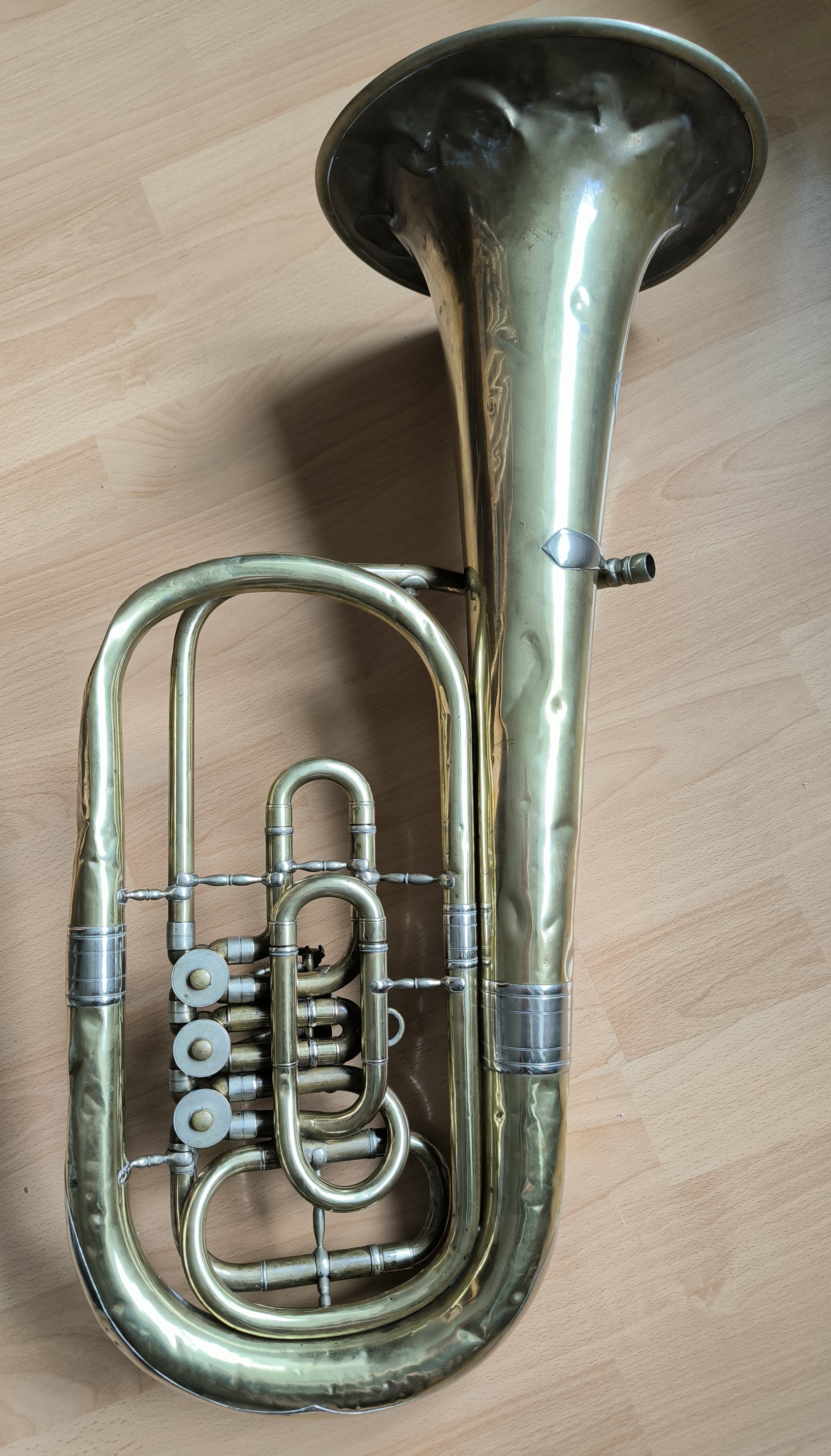

weiß jemand in welchem Zeitraum solche Druckwerke eingebaut wurden und wo die hergestellt wurden, siehe Fotos? Das abgebildete stammt von einem deutschen Tenorhorn vom Handelsunternehmen C.A. Wunderlich.

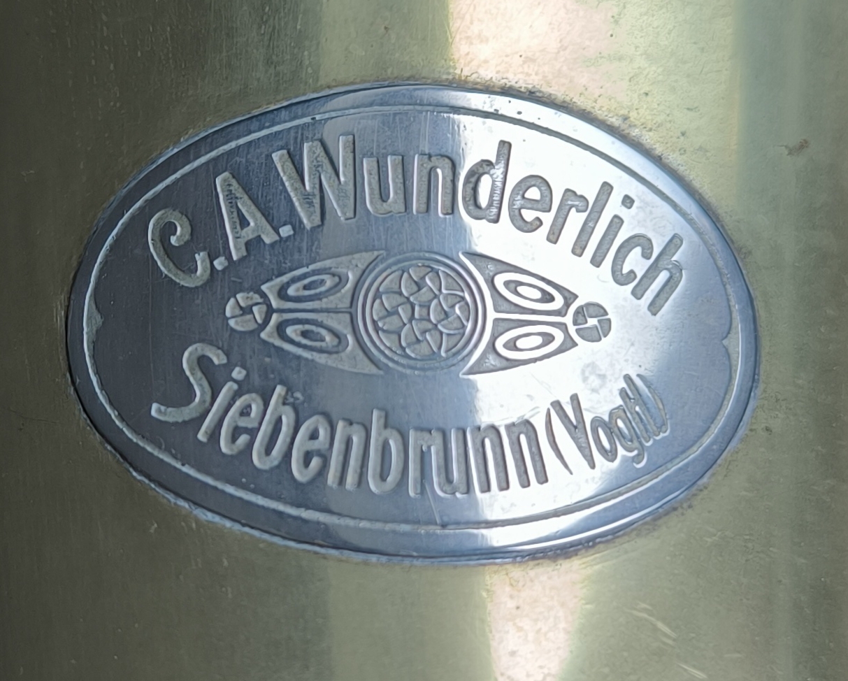

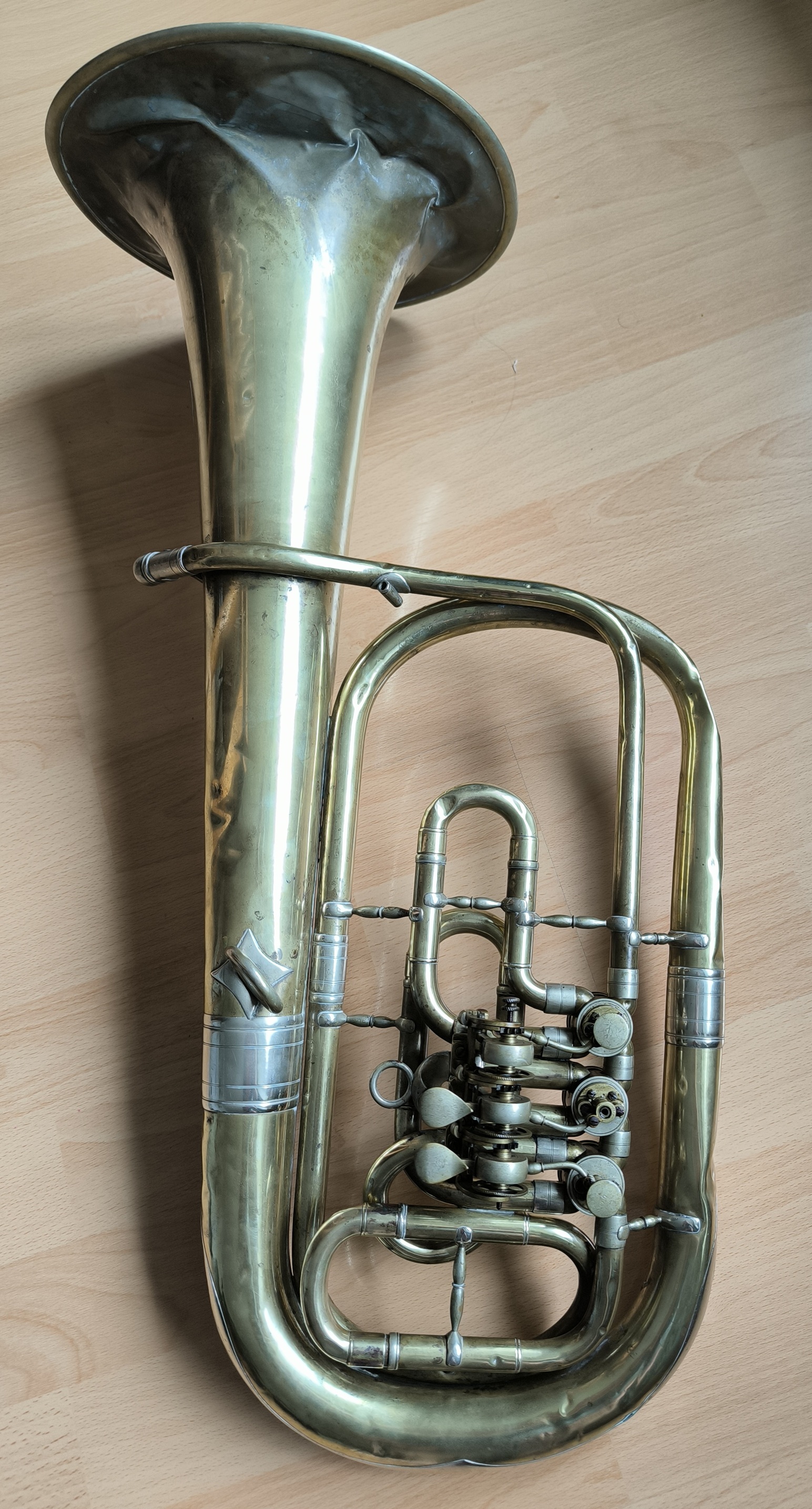

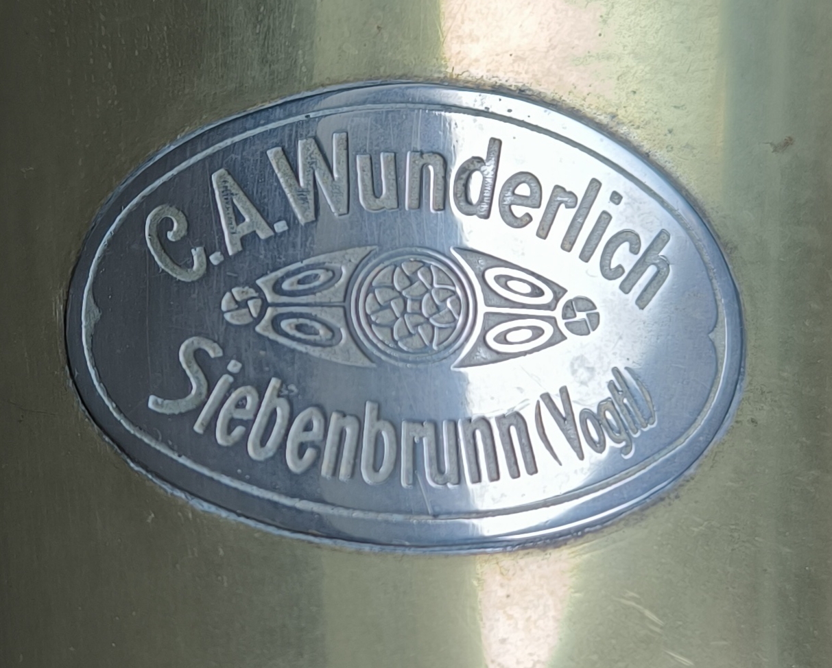

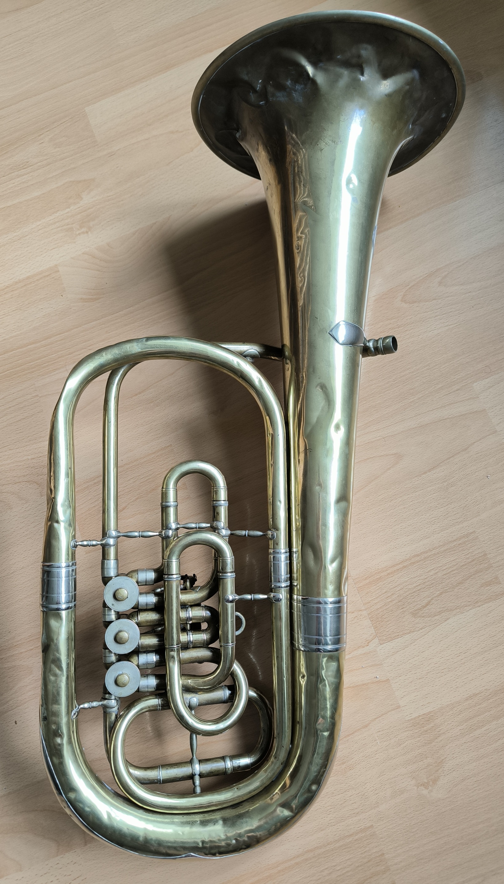

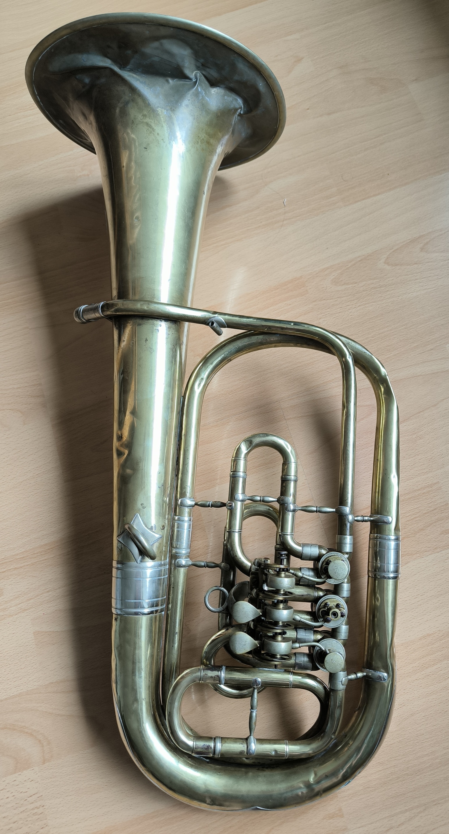

herzlichen Dank für Ihre ausführliche Rückmeldung. Mir war nicht bewusst, dass es so viele Zylindermaschinenmacher in Böhmen gab. Da Sie schreiben, dass es einfacher ist, das Tenorhorn seiner Zeit zuzuordnen, habe ich von dem nun endlich mal Fotos gemacht. Leider ist das nicht mehr im besten Zustand. Anhand der von C.A. Wunderlich verwendeten Plakette müsste man ja bereits das Alter eingrenzen können. Ich nehme an, dass es sich um Handelsware handelt. Die Rohre z.B. an den Ventilzügen sind längsgelötet und die Marschgabelhalterung ist rund mit Gewinde und sitzt schräg auf dem Mundrohr. Der Schallbecher hat glaube ich einen Mainzer Rand. Bei brasstacks.de gibt es einen Katalog von Wunderlich von 1925 aber dort sehen die Tenorhörner in Tubaform etwas anders aus. Ich selbst würde das Tenorhorn die Zeit 1900 - 1910 einordnen. Was denken Sie?
