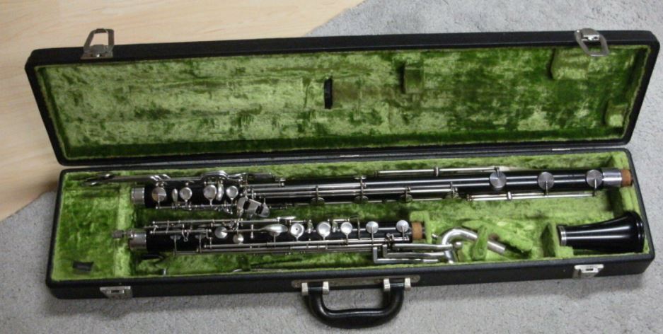

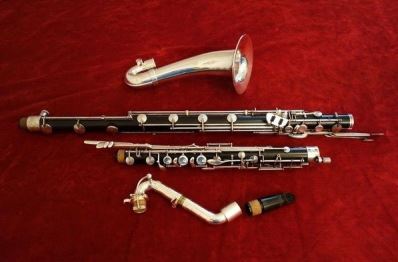

Mir ist die letzten Tage erneut eine F. A. Uebel 819 mit seitlichen Trillerklappen unter die Augen gekommen.
Laut dem Verkäufer hat er dieses Modell damals auch so gekauft. Es wurde seinerzeit mit querliegenden Trillerklappen so gebaut.
Nachdem es sich dieses System aber nicht durchgesetzt hat, ist man wieder zur "normalen" längsliegenden Anordnung zurückgekehrt.
Die beiden Bilder zeigen jeweils die unterschiedlichen Modelle.

So, nun ist mir endlich eine bezahlbare F. A. Uebel 819 Bassklarinette über den Weg gelaufen.
Es handelt sich um das Modell mit den querliegenden Trillerklappen.
Der Zustand ist bis auf den Becher sehr gut.
Der Becher wurde im Laufe der Zeit durch wiederholt falsche oder zu lockere Anbringung des Stachels ziemlich ramponiert.
swingtime
