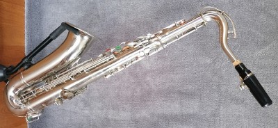

Hallo, ich bin mir nicht sicher, ob ich hier in der richtigen Kategorie bin; auf jeden Fall brauche ich Hilfe bei der Bestimmung eines Tenor-Sax.

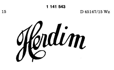

Drauf steht 'Herdim, Warenzeichen, Made in US-Zone/Germany". Das Warenzeichen Herdim findet sich u.a. im dt. Patentamt und dürfte für Heinrich Hermann Dick, Markneukirchen stehen. Nach meiner Kenntnis war HH Dick kein Hersteller sondern Versender.
Nach Auskunft des Enkels, Dr. Rudolf Dick, hat sein Großvater bis Anfang 1960 in Markneukirchen Saxophone vertrieben. Der Sohn, Günther Dick, und Vater von Dr. R. Dick, hatte in der 1948 im bayerischen Metten (Niederbayern) gegründeten Firma lt. Aussage mit Saxophonen nichts zu tun - nur der Großvater. Das Warenzeichen 'Herdim' (wie es auf dem Saxophon zu sehen ist) war aber von Günther Dick für seine Firma DICTUM nach WWII eingetragen worden. Zur Firmengeschichte vgl. hier: https://www.dictum.com/unternehmen/firmengeschichte/
Die Frage ist: Wo und von wem wurde das Saxophon gebaut?

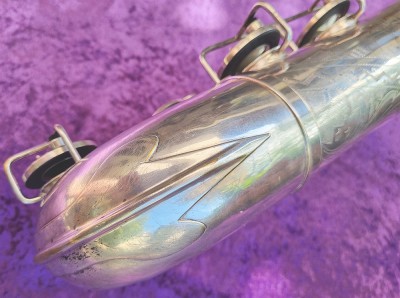

Einige Features (z.B. die Becher-Korpus-Verbindung oder der Kleinfingertisch LH) deuten auf F.X. HÜLLER, Graslitz, hin. Da es aber FXH nach 1945 nicht mehr gab und nach meiner Kenntnis weder Graslitz noch Markneukirchen in der US-Besatzungszone lagen, dürfte FXH als Hersteller ausscheiden.
Wer kann mir helfen, das Mysterium aufzuklären?

Diese Art der Becherverbindung habe ich noch nie gesehen.

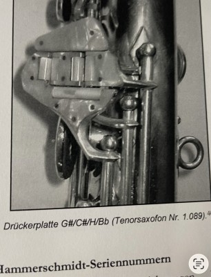

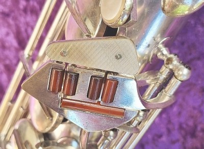

In den Sinn kommt mir die Firma Hammerschmidt, die nach dem Krieg in Burgau ansässig war. Die Saxofone von dort sehen nach meiner Erfahrung alle etwas anders aus. Diese „Bastel“-Becherverbindung würde reinpassen. Die Drückerplatte für G#C#HBb sieht bei einem späteren Hammerschmidt-Tenor sehr ähnlich aus (siehe Foto).

Ich möchte nochmal ausdrücklich darauf hinweisen, daß laut Aussage von Dr. Rudolf Dick, dem ehemaligen geschäftsführenden Gesellschafter von DICTUM und Enkel von Hermann Heinrich Dick, die Firma DICTUM und sein Vater Günther Dick, in der Zeit ab 1945 in Niederbayern nie etwas mit Saxophonen zu tun hatte - außer daß sie das gleiche Markenzeichen verwendeten und beim dt. Patentamt eintragen ließen, wie es auf dem Becher des Tenor-Sax eingraviert ist. Lediglich der Großvater, Hermann Heinrich Dick, Markneukirchen, soll bis 1960 unter dem HERDIM-Label Saxophone vertrieben haben.

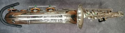

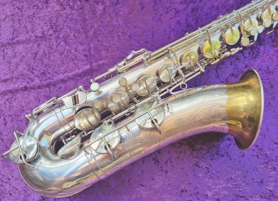

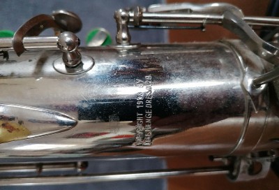

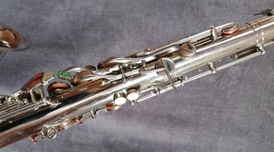

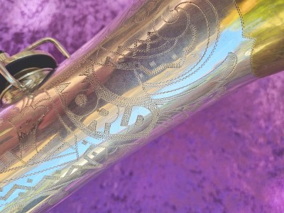

Die Art der Becherverbindung ist nach meiner Einschätzung klar von FXH, u.z. ab Ende der 30er bei den WORLD-Serien, wo auch das Menge-Patent realisiert und als copyright unter der rechten Daumenauflage angegeben ist. Selbst bei einem FXH-Stencil Tenor für HESS von ca. 1940 findet sie sich (vgl. Bilder); in deinem Kompendium sind im Kapitel HESS noch die alten Formen abgebildet, die FXH zuvor verwendet hatte. Und selbst bei den späten CHAMPION-Modellen findet sich als Becherverbindung das V, dann allerdings nicht mit dem eingelöteten Ring sondern mit Quersteg.

Dass die Drückerplatte des pinky clusters LH bei dem späteren Hammerschmidt-Tenor ähnlich aussieht, dürfte nicht verwundern, da diejenigen der FXH-WORLD-Modelle offenbar Pate gestanden haben.

... hier noch die fehlenden Vergleichsbilder zum FXH-Stencil HESS-Tenor aus der WORLD-Serie ...
