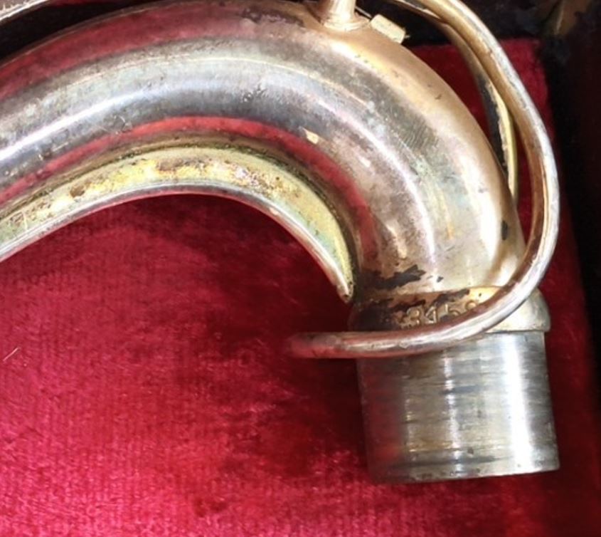

ich besitze insgesamt zwei Weltklangsaxophone, nämlich ein versilbertes Full Pearl Tenor mit der Seriennummer 31561 und ein vernickeltes Sopran mit der Seriennummer 1241. Beide sind mit dem Weltkugel-Logo am Trichter versehen. Lässt sich etwas zum Alter und vielleicht weitere Details zu den Instrumenten ermitteln? Eigenartig an dem Tenorsaxophon, das einen sehr schönen vollen Klang hat, ist, dass der S-Bogen anscheinend nur vernickelt ist. Er ist aber ziemlich eindeutig ein Weltklang-S-Bogen. Kann das schon ab Werk so geliefert worden sein oder wurde das eher später ausgetauscht?

Hier noch ein paar Bilder von den Hörnern:

Ist an dem S-Bogen nicht eine Zahl eingestempelt? Müssten 2 Ziffern sein.
Ich gehe übrigens sehr stark davon aus, dass der S-Bogen nachträglich ausgetauscht worden ist.

vielen Dank für die Nachricht! Tatsächlich konnte ich an dem S-Bogen keine Ziffern entdecken. Wo wären die denn aufgebracht? Bin mir mittlerweile aufgrund typischer Verfärbungen am Bogen sehr sicher, dass der doch versilbert ist. Er scheint nur vom Vorbesitzer vorm Verkauf nochmal poliert worden zu sein und strahlt deshalb mehr als der Rest. Das ist dann wohl doch der originale Bogen... Von der Intonation bläst das Horn jedenfalls absolut einwandfrei.
